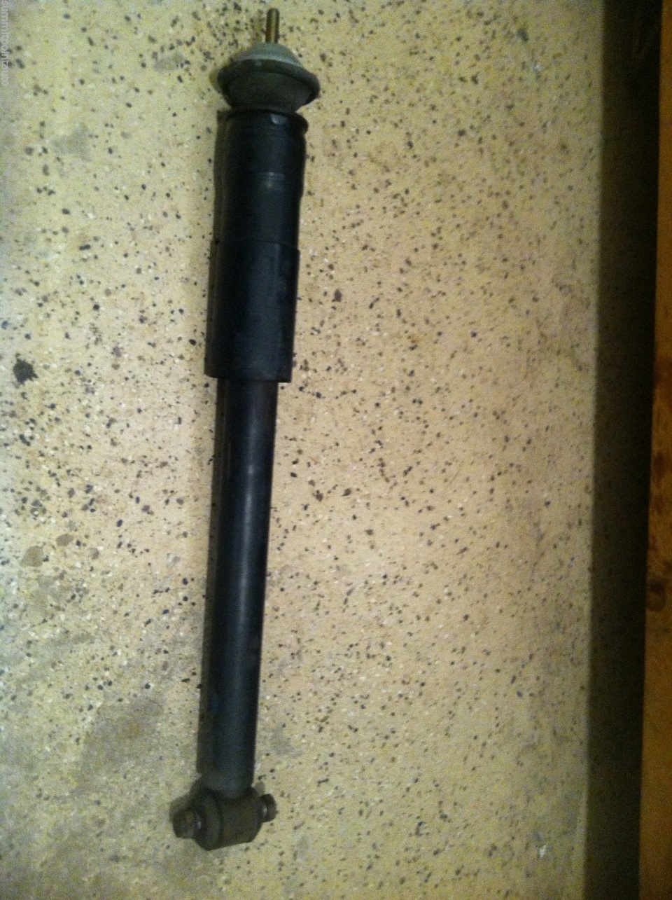

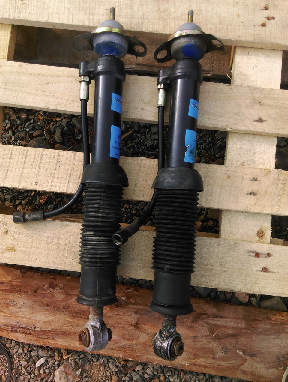

Вот простой аммортизатор от W140

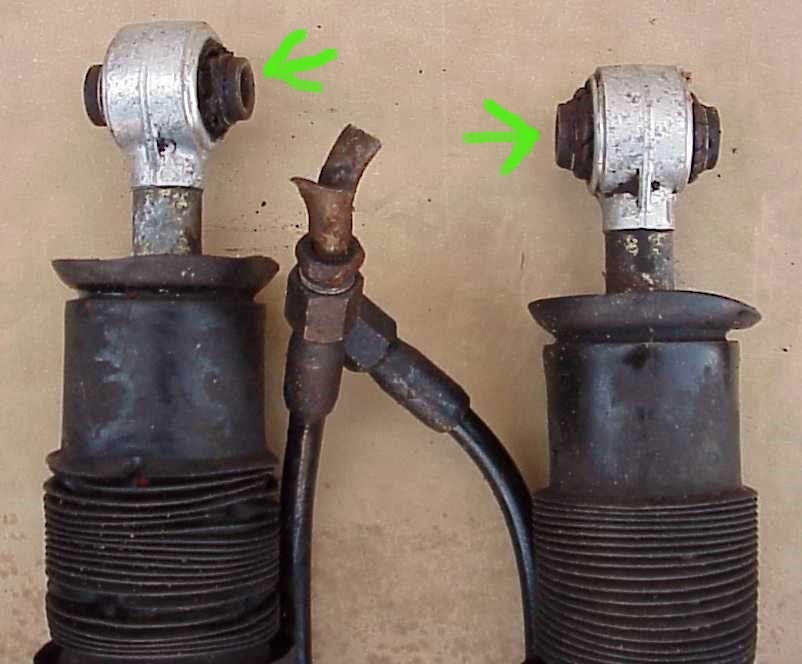

У него в нижнем ухе стоит резиновый сайлент блок и в принципе эта резинка почти вечная, или если порвалась то можно её заменить подобрав что либо.

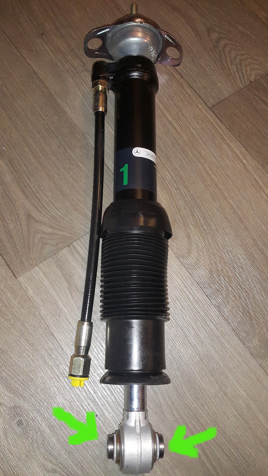

А вот гидро-амортизатор разница очевидна=)
И если посмотреть на нижнюю часть то видно что там стоит что то по типу плавающего сайлент блока…
Вот такие они на новых.

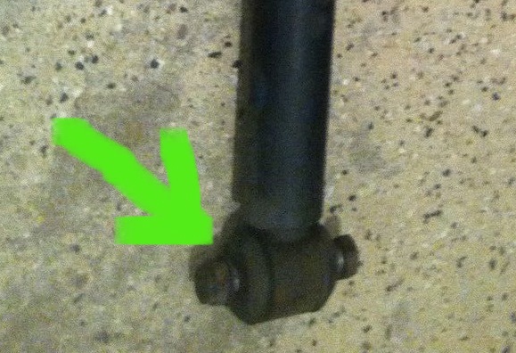

Вот такие они если доооолго---дооолго--ооочень долгоооо ездить, если вовремя менять жидкость гидравлическую то ходят эти амортизаторы 300-400-тыс км…
и эти плавающие могут стать такими=( ФОТО не моё с интернета=)
То есть совсем ржАвой становится плавающий и начинает издавать бухи скрипы и так далее…

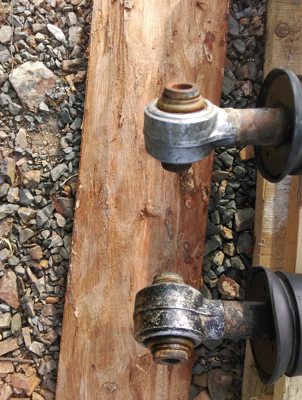

Вот мои красивые почти новые=)
Но если присмотреться то видно что плавающий короеды понямали…
Мы его вытащили, конструкция непонятная, пластиковая втулка и шарообразной формы и всё… зачем опять же ниипанятно=)
Повертел я их в руках попробовал подобрать но без успешно он слишком маленький…

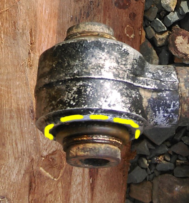

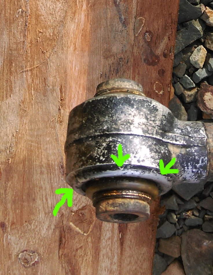

Для извлечения этого плавающего вот этот бортик срезаеем он дюралевый и легко срезается=)
Срезаем аккуратно точно по бортику.
И выпрессовываем плавающий.

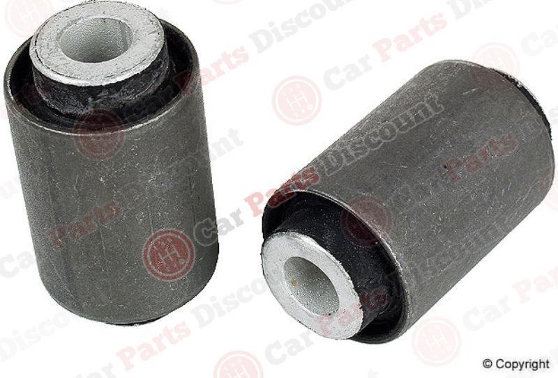

Далее думаем что же делать и случайно видим лодочный сайлент блок подвески нижнего рычага w124-w202 примеряем и вуаааля…
Срезаем второй бортик с другой стороны и запрессовываем его на место плавающего по размерам один в один.
Становится идеально!
Собираем проезжаем о чудо никаких бух-бах=) Заменили на старых которые стояли на машине и тоже тишина=) и запасной комплект аммортиков=)

на родном сайленте номер 030060050012. Но к сожалению он не бьется по каталогам, и самое главное поменять его на такой новый не получится никак((.
Я поставил от переднего рычага Hyundai/Kia 5455107000. Бортик на аморте нужно удалять по-любому иначе не поставишь
Информации очень и очень мало, по этой теме. Вот как выглядит родной Сайлент.
Вроде он внешне точно
Приветствую, артикулы этих сайлентов не помнишь?у меня заскрипели
Длинный сайлент от подвески 124 или 202 210 в магазинах знают. Там вообще плавающий стоит как в ступице задней только он поменьше размером
Номер салентблоков A2023520165, только они на 6мм длинее, чем длинна саленблока гидро аммортизатора и он тупо не залазит в рычаг лодочку. С каждой стороны нужно снять по 3 мм.
