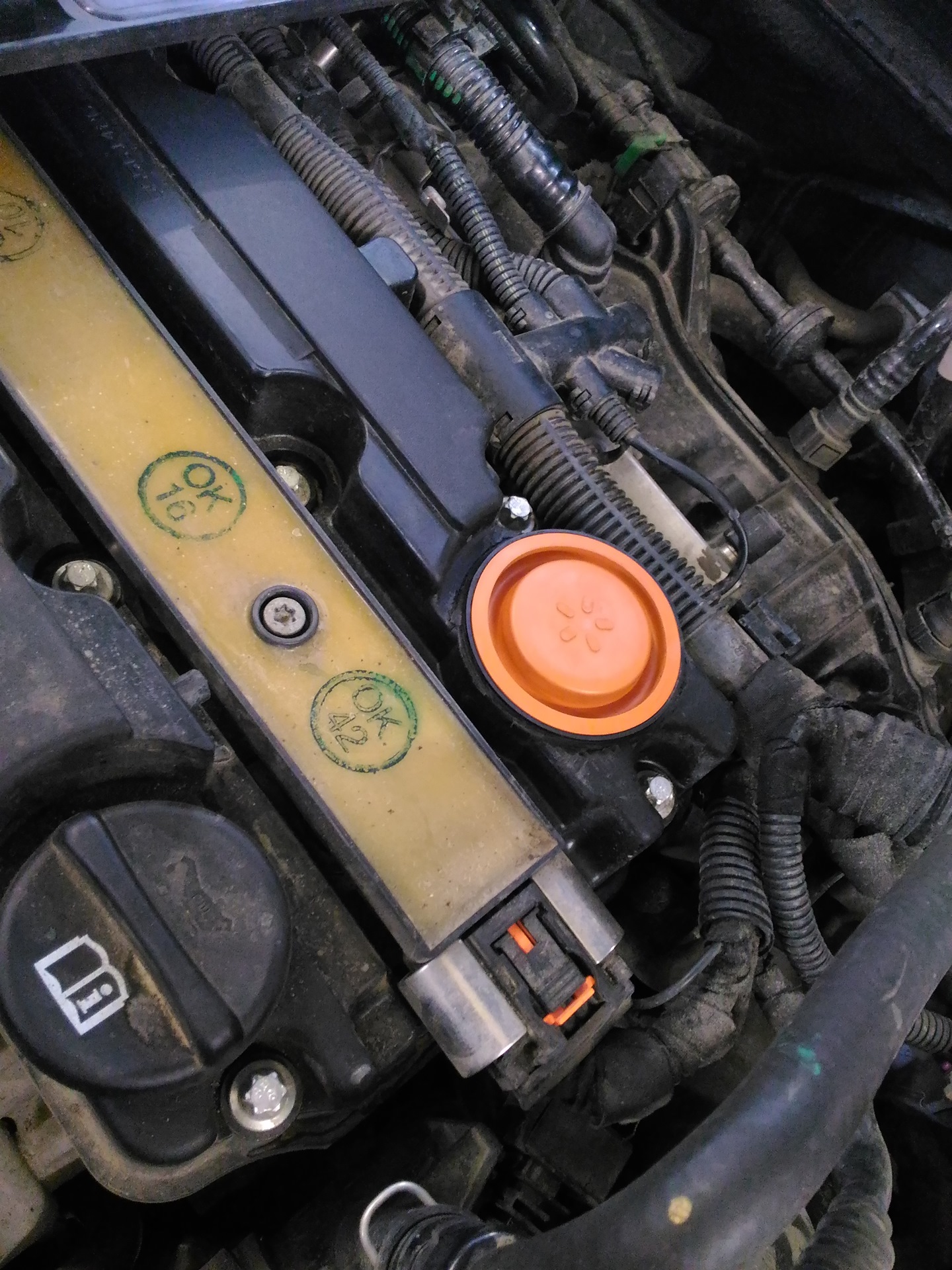

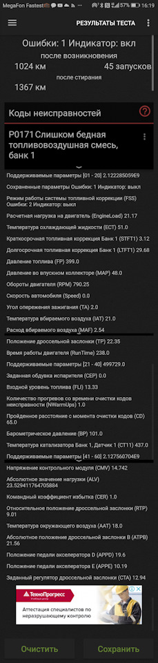

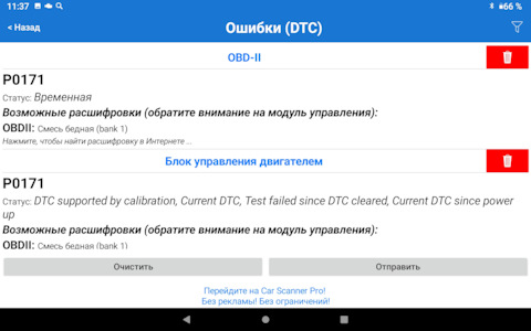

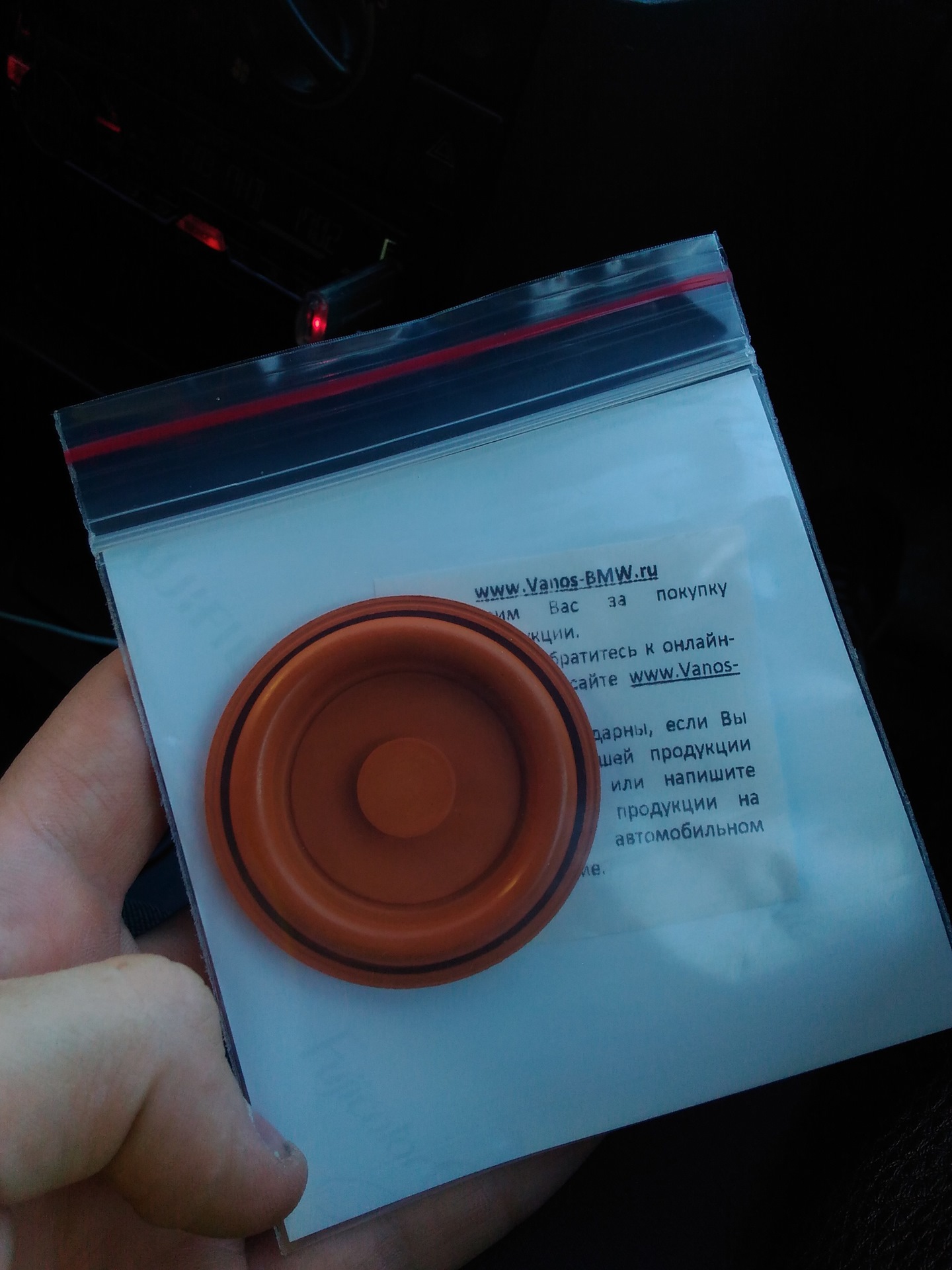

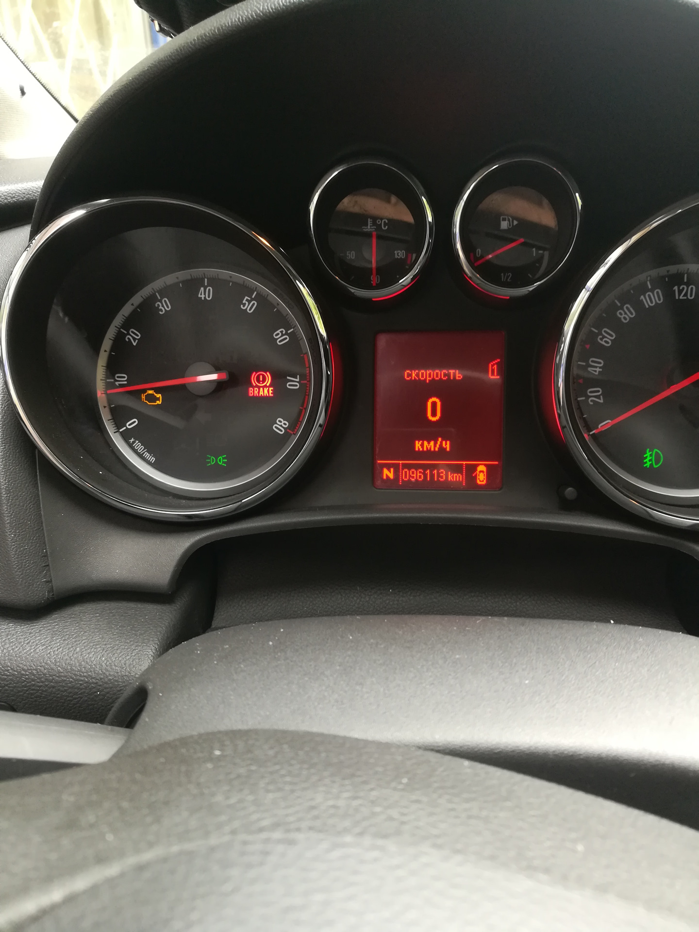

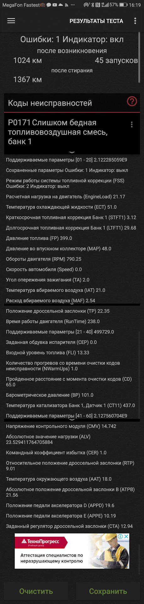

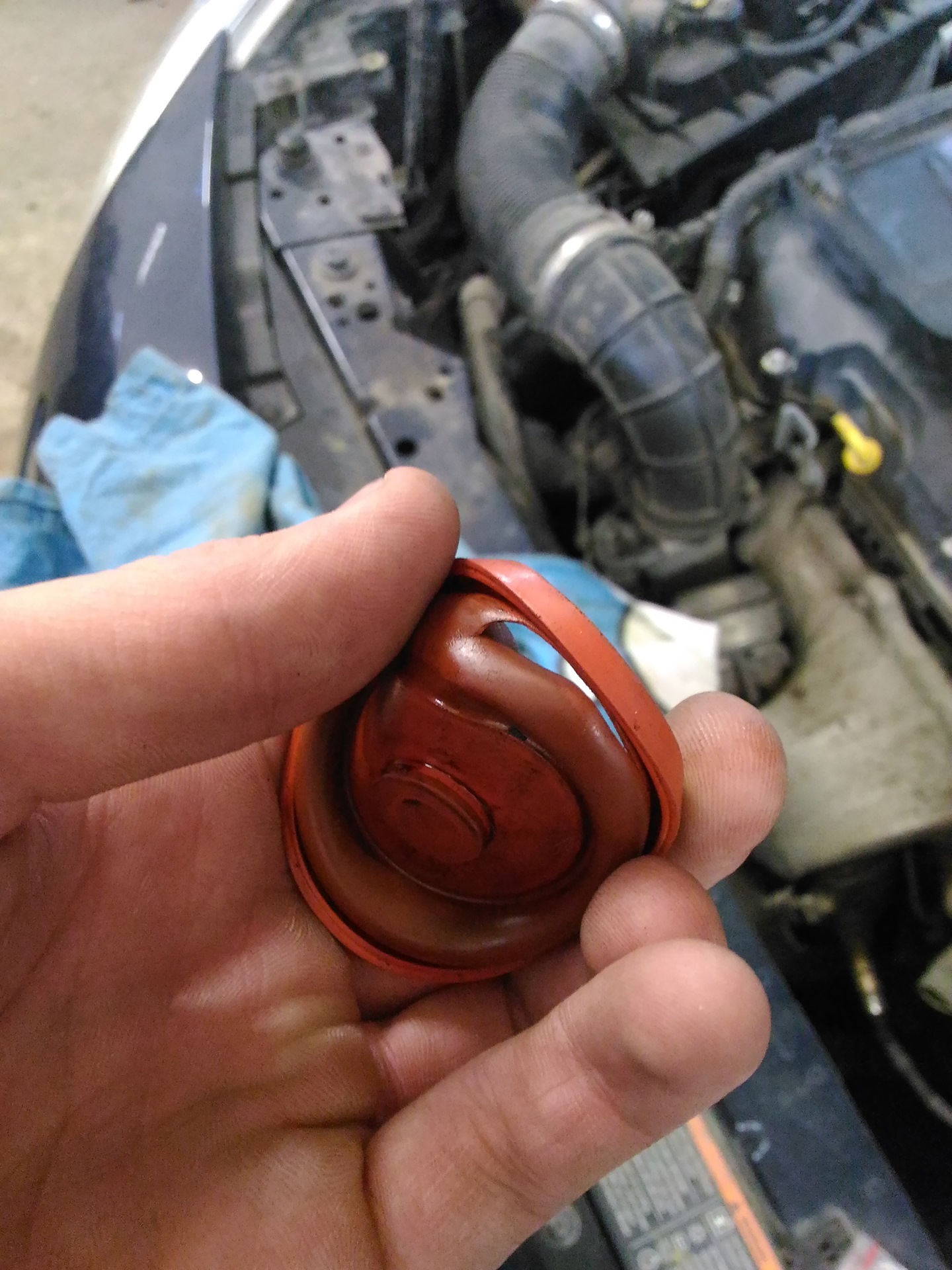

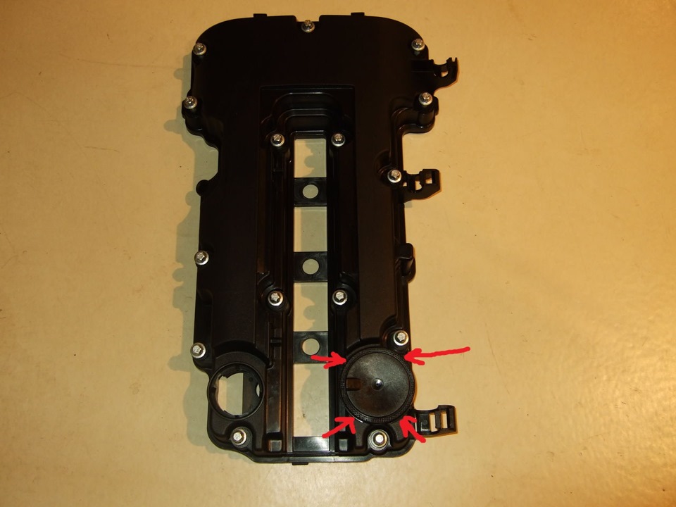

В общем столкнулся с такой проблемой, машина начала подтраивать, глохнуть, загорелся чек и был свист под капотом. Немного времени поисков в инете и нашел причину — порвалась мембрана клапана вентиляции картерных газов. Сначала нашел сайт где продают эти мембраны отдельно и сразу заказал, но гуглив дальше не нашел ни одной статьи как это мембрану менять, и даже наоборот везде писали что именно на моторе a14net все меняется только целиком с клапанной крышкой. Тут я уже отчаился и заказал всю клапанную крышку, стоит она весьма недешево (10900). Но тут черт меня дернул попробовать открыть этот клапан сверху (Крышка то всеравно заказана, чего бы не поиздеваться?). Полез, и немного подергав тонкой отверткой она открылась, но обратно уже только либо клеить либо паять. В общем приходит сама мембрана, я бегом ее забирать и обратно к машине. Все ставится отлично, крышку обратно поклеил на поксипол, предварительно все обезжирив. Заехал к знакомому в сервис, он сбросил все ошибки и я поехал тестить. Пока проехал около 50 км, все в норме но буду дальше наблюдать.

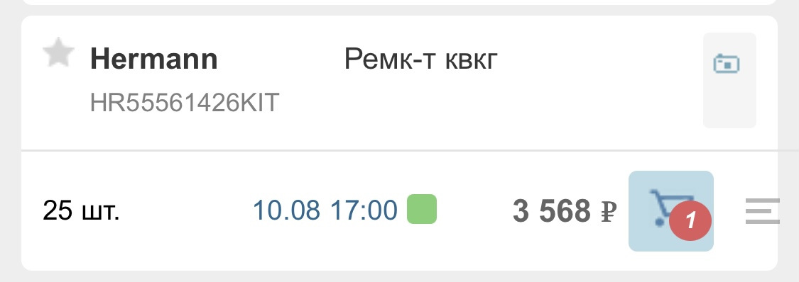

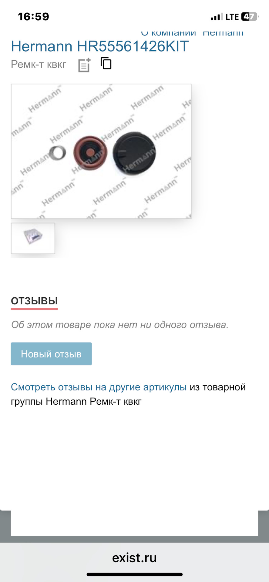

появилось решение ремкомплект с новой крышкой так что клеить ничего не надо

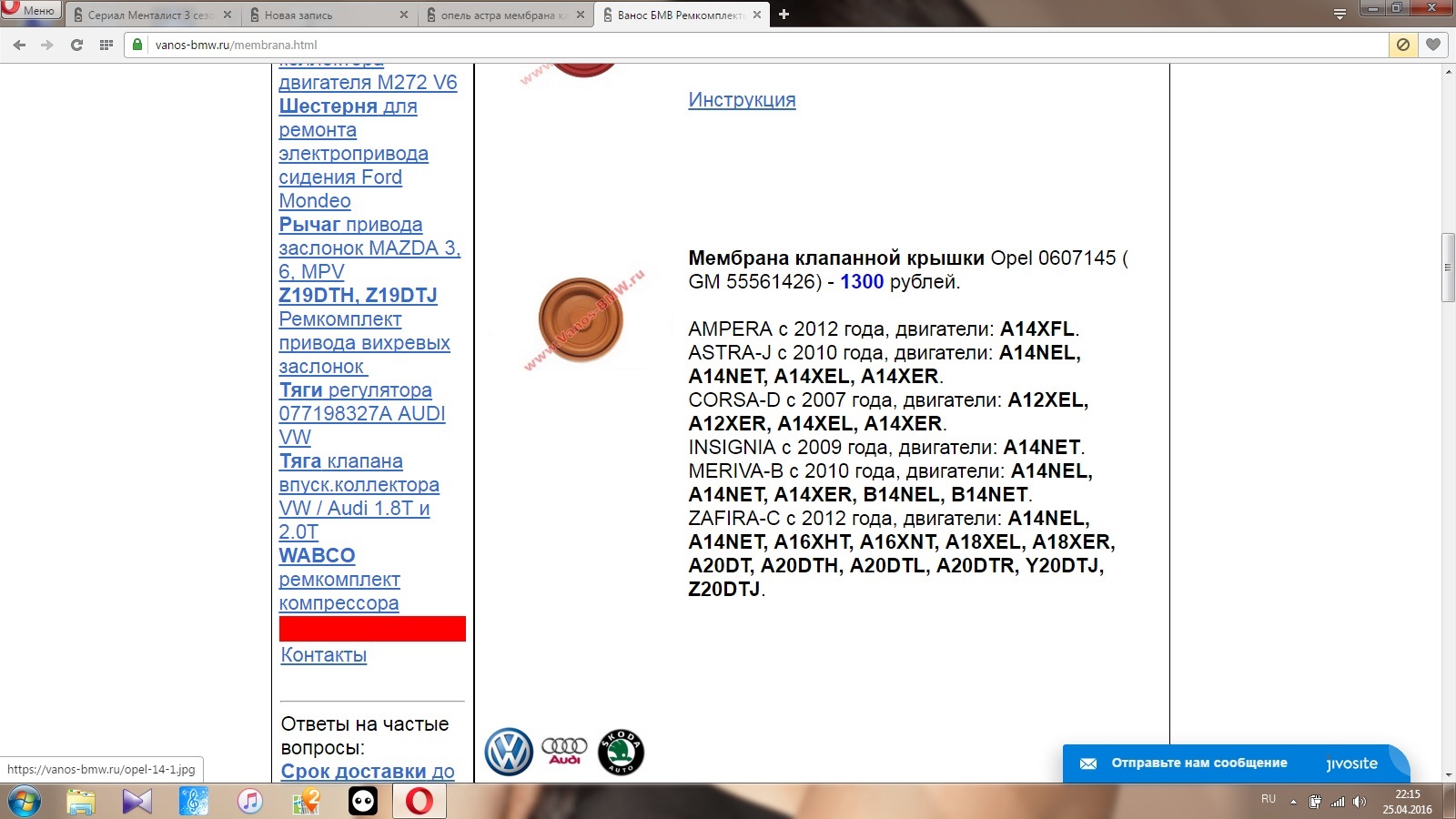

vanos-bmw.ru/shop/opel-gm-saab/kvkg-opel/
Подскажите, а клей космофен который из них? Для ПВХ и цианакрилатный?
точно не пвх

Подскажи, как ее снять? Как только ни дергал, ни нагревал и стучал и так и сяк. Пол часа колупал эту крышку, отломал только ножку какую то с задней стороны и на модуле зажигания чуть подкоцал пластик от отвертки. А крышка как стояла мертво так и стоит((
Плоской отверткой подковыривал аккуратно, там где смог подлезть, минут 10-15 ковырял
а ты клапанную крышку снимал когда менял мембрану?
нет, просто открыл капот и отверткой подковырял крышку где мембрана стоит

вобщем попробовал. впринципе отходит, с одной стороны немного сдернул. но надо аккуратно, ломается на раз зараза. дальше не стал, т.к. на машине еще до дома доехать надо, возле работы сейчас стоит
я вот с одной стороны посильнее надавил, где ближе к аккуму и все отщелкнулось)
Да-да именно там и начало отходить

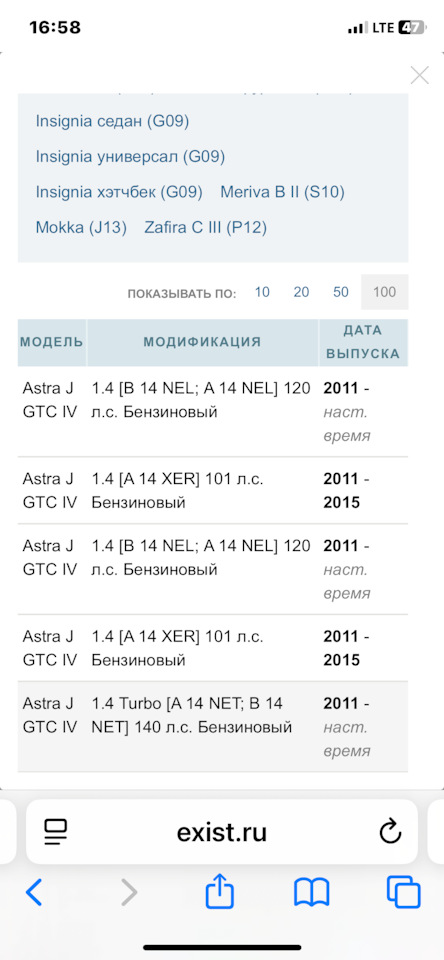

Какой пробег кстати у авто?
Сейчас пробег 96000
Неделю назад началось
NeAbonent
Сейчас пробег 96000

Да не за что, пользуйся) А снизу врятли получится, потому что там уже все цельно сделано, и там я бы на клей не рискнул ничего сажать, может высыпаться прямо в гбц а это уже другие проблемы и деньги… Сверху по моему даже с завода на клею каком то держится, даже не запаяно, но это только мои мысли, могу ошибаться.
Только вот мне не понятно где ты подковыривал, чтоб крышечку сдернуть
вот в этих местах, аккуратненько, будет трудновато на первый взгляд, но у меня вышло, правда немного покоцал крышечку отверткой, но ничего страшного)
