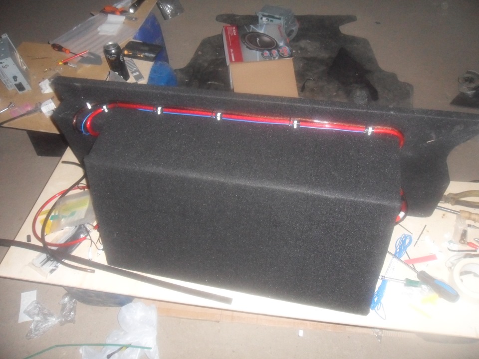

Продолжаем тему сборки саба. В предыдущей записи закончил на том, что установил усилитель. Теперь подсоединяем блинчик и устанавливаем его в короб.
Ну теперь нужно соеденить проводами питания усь и кондёр. Старался по эстетичнее, но получилось так.
Ещё не большое дополнение, это грили для защиты блинчика ну и декор)
Ну теперь этот саб готов к установке в авто. Но перед этим я заменил старые тюльпаны на новые
Ну вот как заменил провода, пришло время поставить. вот и результат.
Ну вот так я провел свой день рождение в гараже. Судите, комментируйте. Так же за выходные я ещё поставил много ништячков, но это чуть позже. Спасибо за внимание.

Правильно понимаю, что саб играет в салон через мембраны задних колонок?
а что за усилитель?
От старого саба. Кикс
Вообще балдеж, круто вау. А дин 304 я так понял? Тоже себе вчера поставил в ЗЯ такой динамик. Только не так красиво как у вас. Объем какой у вас. У меня 31 литров получился играет отменно. Завидую исполнением и качеством установки.
Спасибо! Всё верно( 304). У меня получилось 57 литров.
на 57 можно и фазик подобрать но толко настраивать нужно, Дину легче будет и Громкость увеличится. А так более мягкий басс.
Мне не нравится фазик.

Ну блин СУПЕР, по другому не скажешь, единственное хочу спросить объем короба по саб расчитывал или нет?
производитель рекомендует 47 литров вроде. а где то я вообще вычитал 70. так что просто делал короб исходя удобству и размерам.
