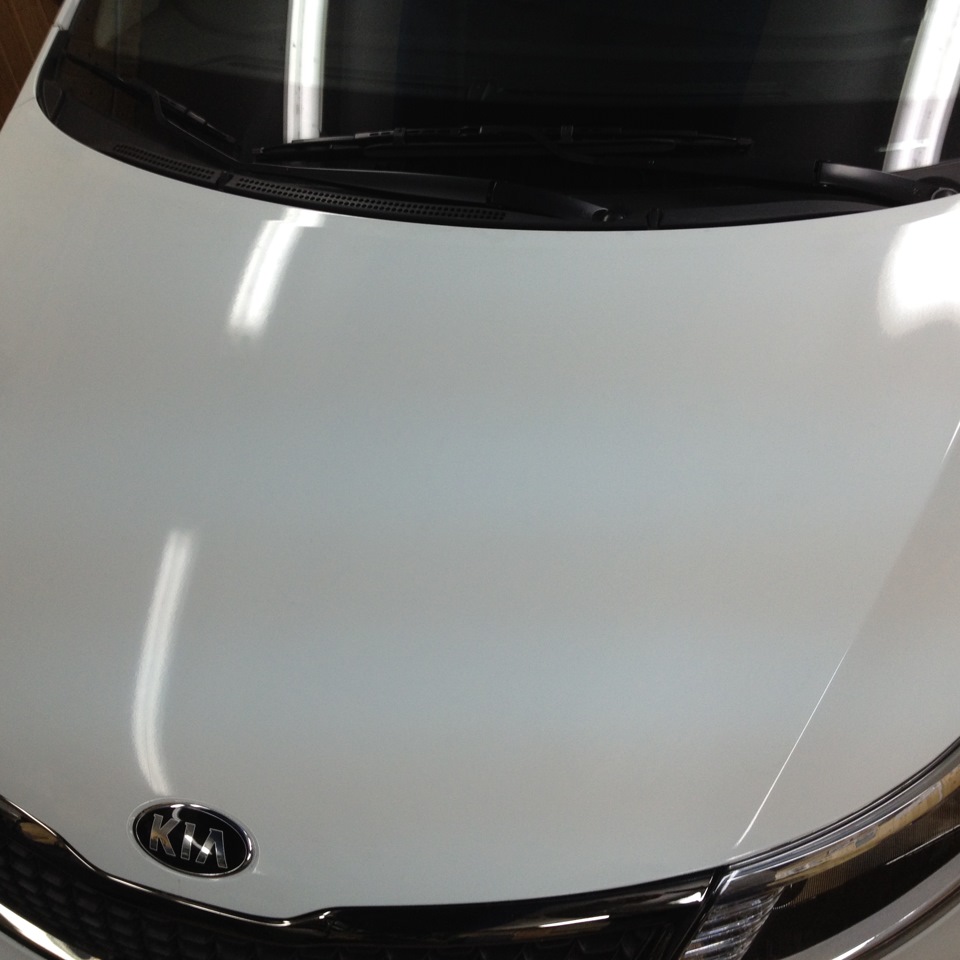

Проехав за 9 месяцев 5000 км, уже обзавёлся четырьмя небольшими сколами на капоте. Этот фак просто напрягает. Решился наклеить плёнку на капот. Купил что было в наличии в магазине, а это плёнка фирмы kpmf.
Толщина её вроде 110 микрон.

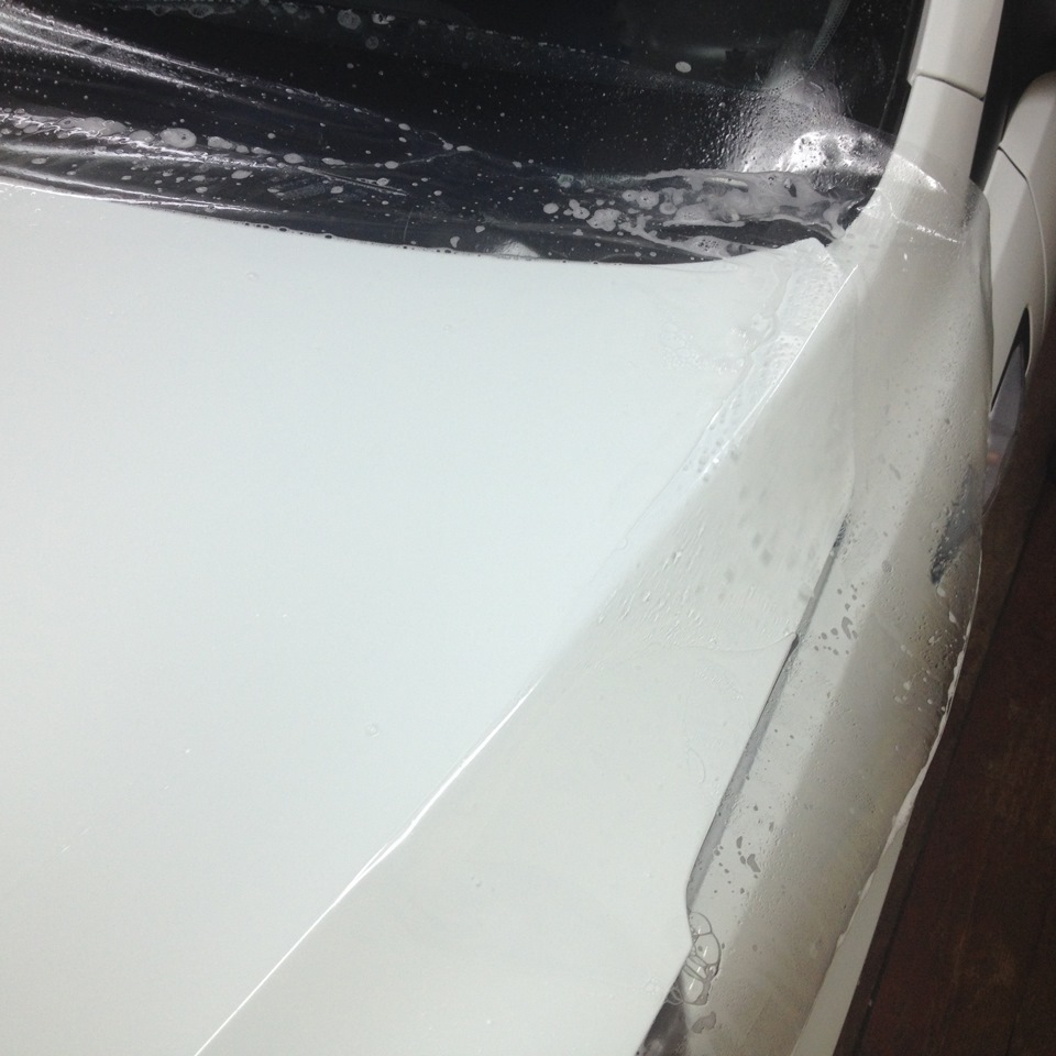

Процесс для новичка в этом деле довольно трудоемкий, нудный и долгий. Требует терпения и пару-тройку часов свободного времени, а может и то больше.

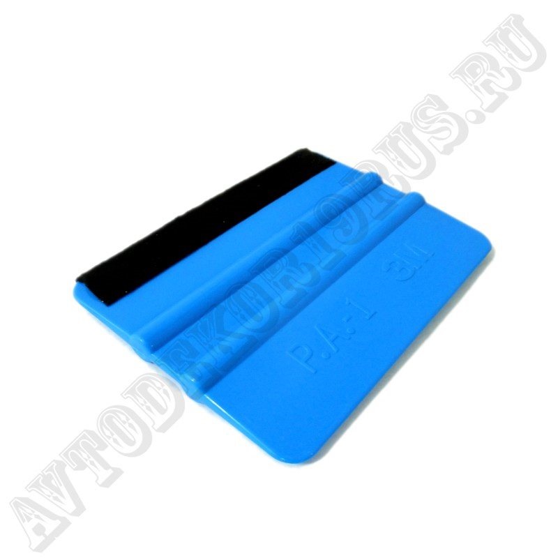

Для проведения сего процесса мне понадобилось: плёнка кусок размером 1,7х1,5 метра-2700 руб,
обезжириватель, канцелярский нож, резиновый скребок и помощник в для расположения пленки на капот.

Руководствовался во этим видео:

шильдик на скотче нагреваешь его феном и поддеваешь пластиковой лопаткой для сьема обшивок
У меня уже почти три года как эта пленка на капоте.Все норм.Сколы местами есть, но на пленке.Сам лак целый.
отлично, буду надеяться хотя бы на такой же результат)
я правда по трассе редко езжу.в основном город.
Да и я про тоже. Пока новая решил наклеить.
