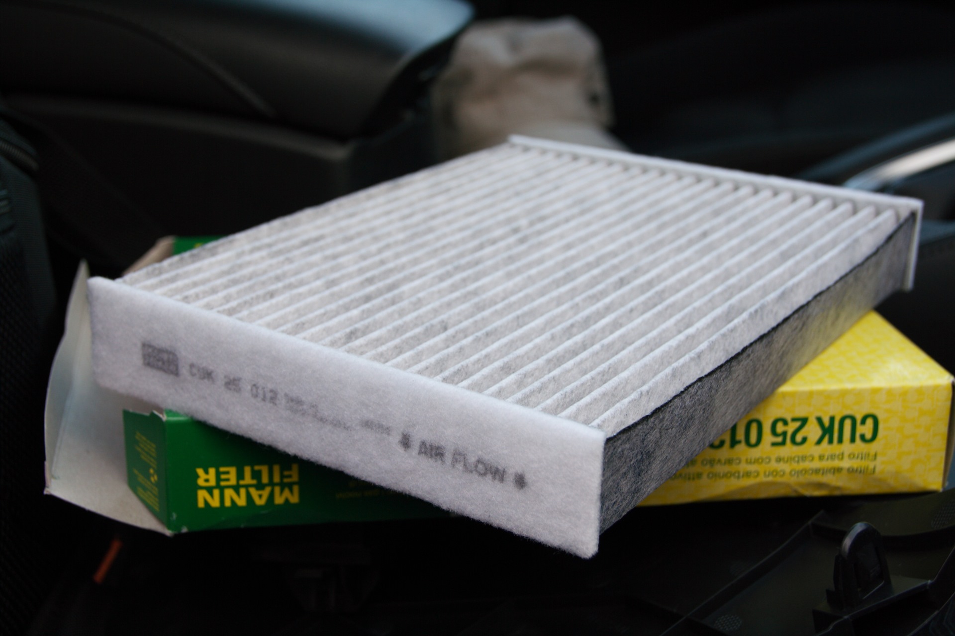

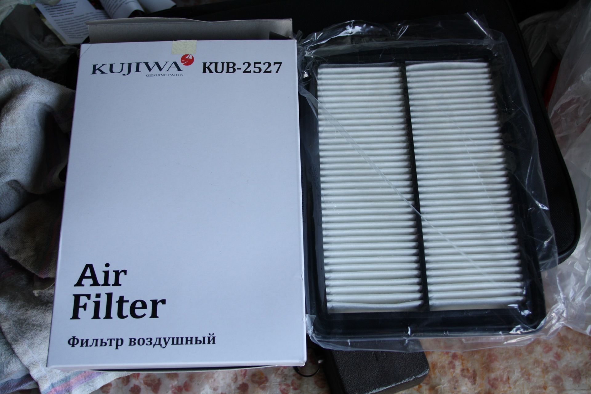

Очень странно что на первом ТО не производится замена салонного фильтра, со слов менеджера диллерского центра для удешевлении стоимости ТО, странная экономия. Но да ладно, воспользуемся щедрым предложением и сэкономим, тем более процедура замены достаточно простая. По поводу какие фильтры ставить тут уже не однократно все обсуждалось, поэтому взял такие: Воздушный — Kujiwa KUB2527, салонный — MANN-FILTER CUK 25 012 (угольный :))). Замена воздушного самая простая:

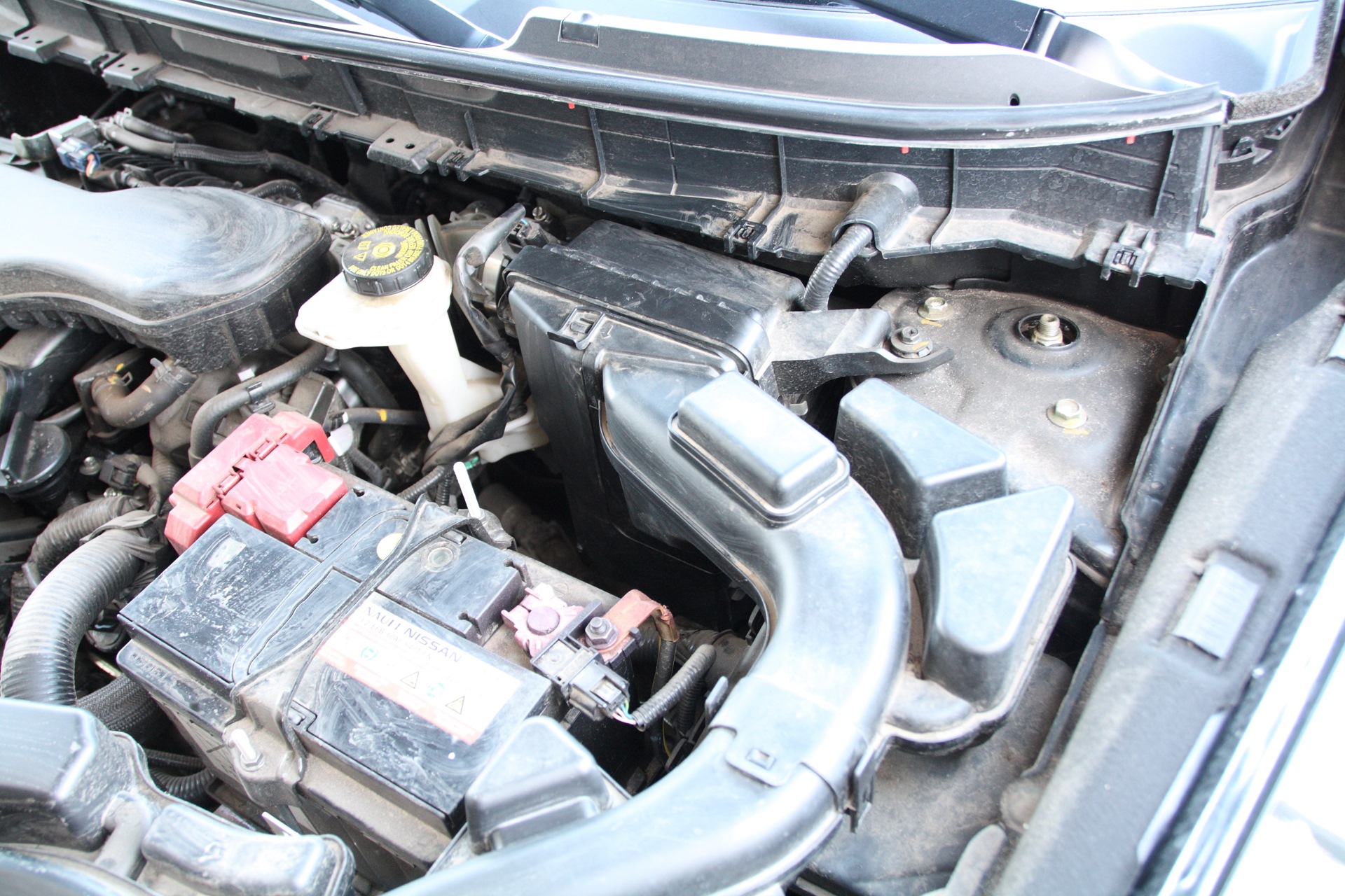

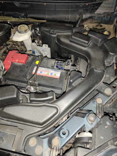

Вид на фильтр в моторном отсеке. Для доступа снимаем пластиковый воздуховод.
Виден фильтрующий элемент.

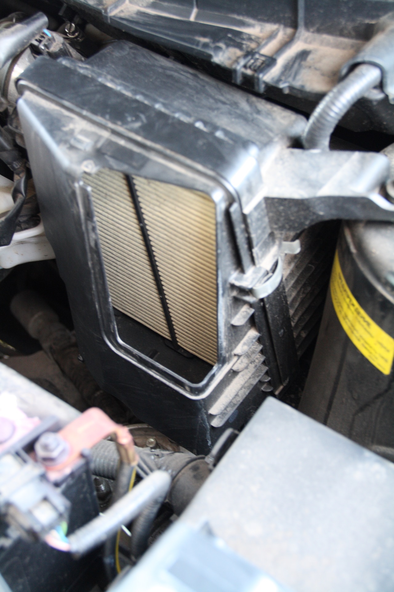

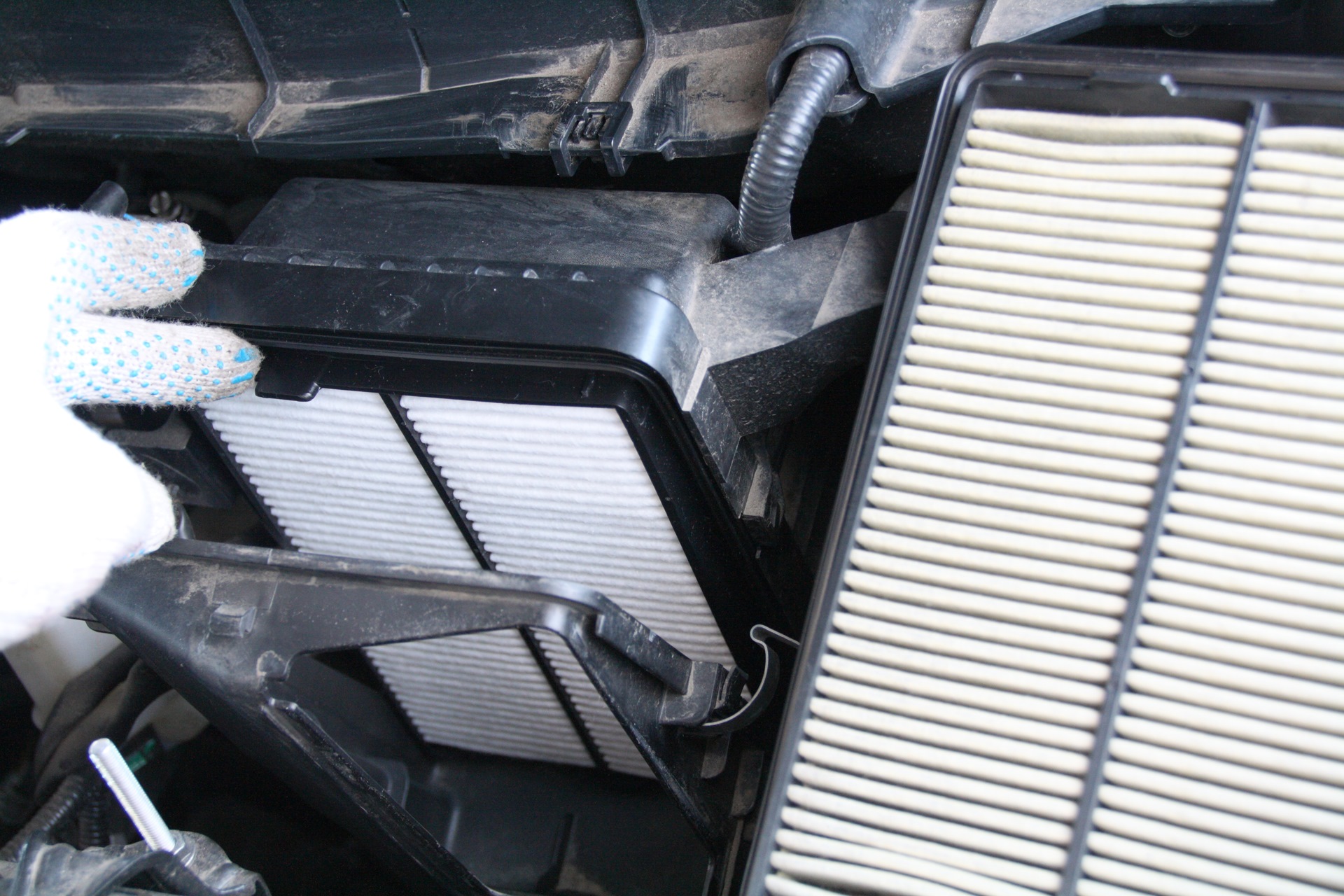

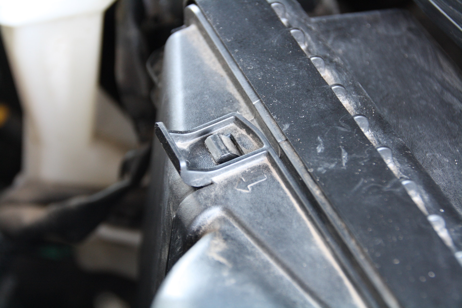

Для замены необходимо отстегнуть две металлические защелки по бокам.
Защелка пластикового воздуховода уже еле держится. Надо что-нибудь придумать как ее зафиксировать получше.

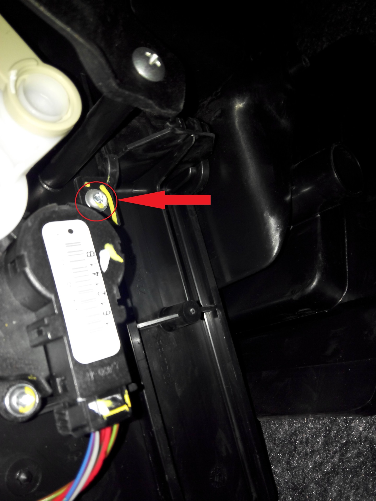

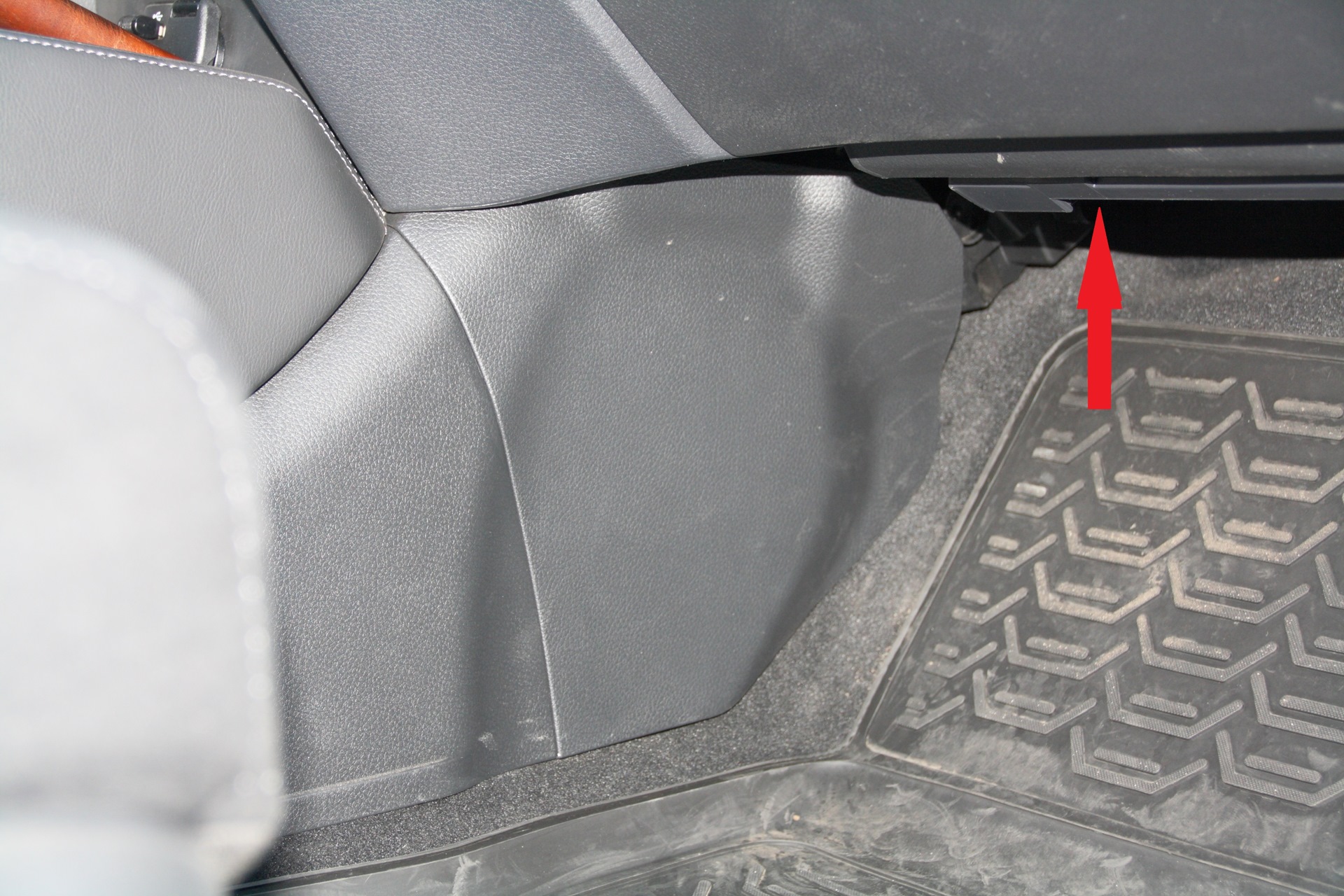

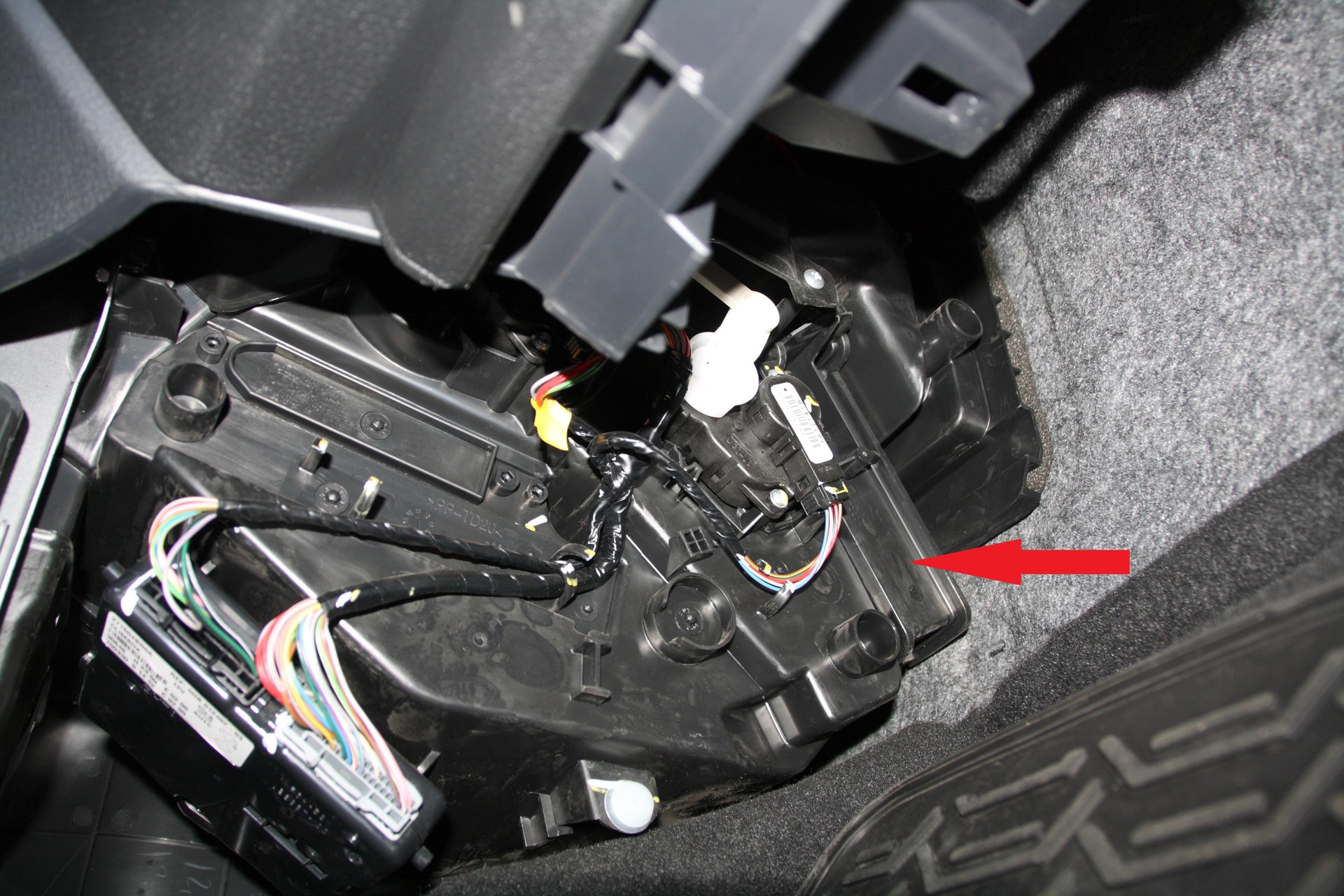

Замена салонного фильтра немного сложнее, нужен ключ Torx t20 и залезть под переднюю панель со стороны пассажира:

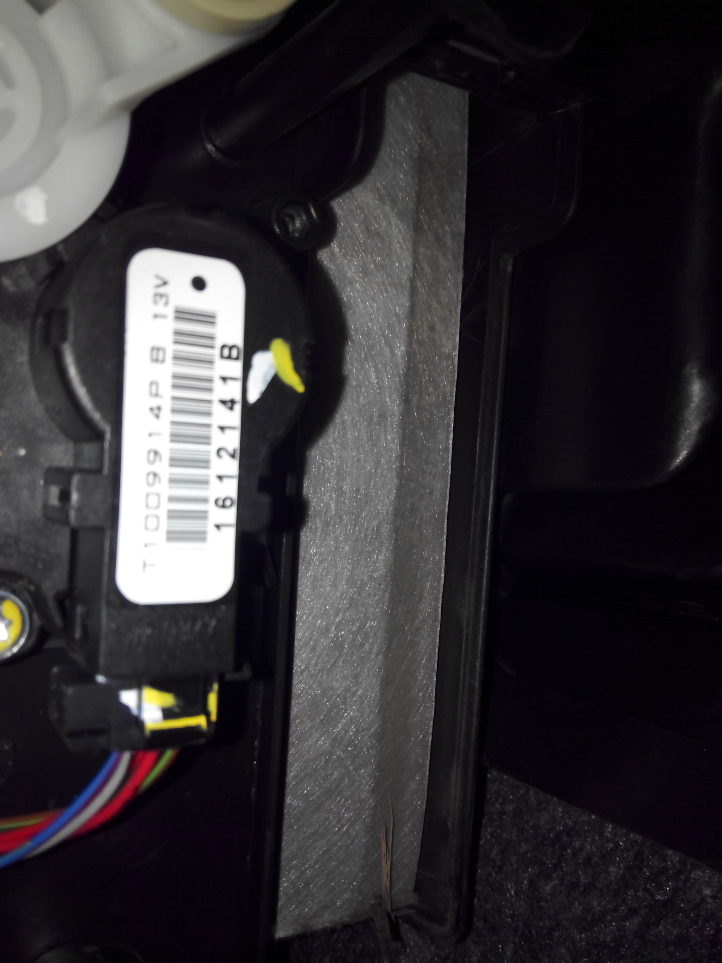

Стрелкой показана крышка закрывающая фильтр. Кстати пластиковую панель у ног пассажира снимать не надо, она не мешается. Я из любопытства ее снял — на фото потроха, которые она прикрывает.
Для снятия крышки необходимо открутить один винтик и нажать на защелку сверху.

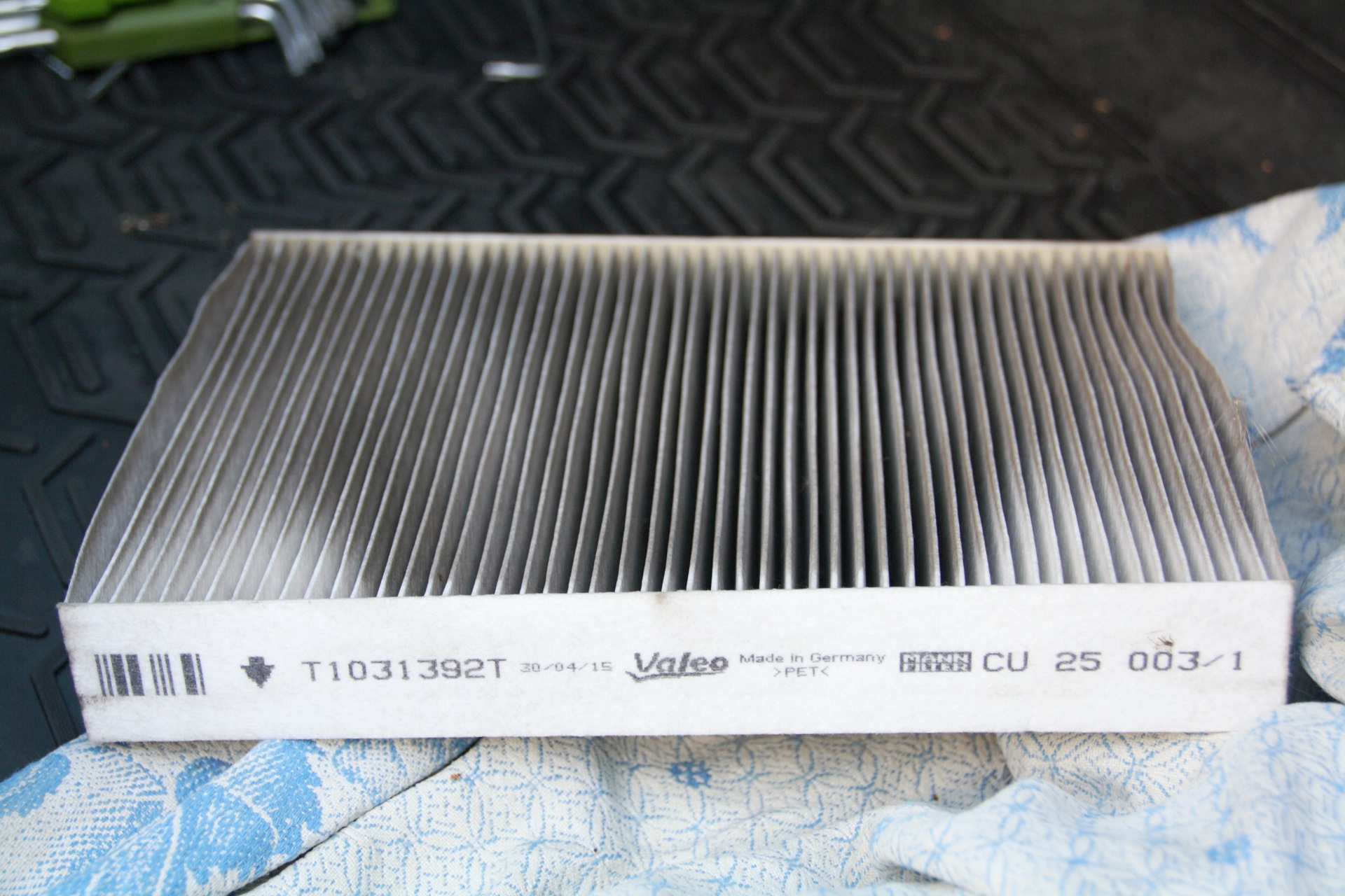

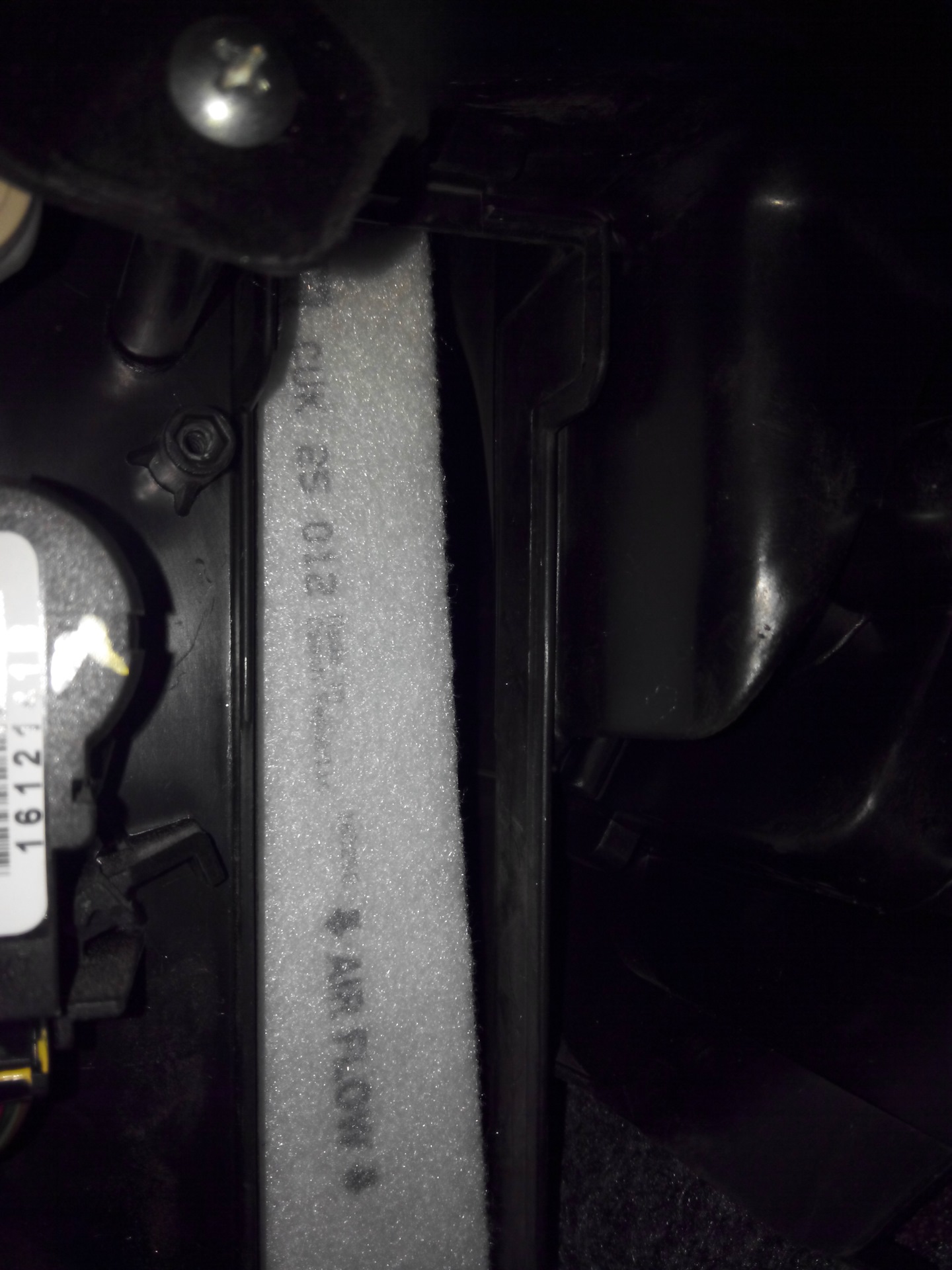

Старый фильтр со снятой крышкой.
Вынимается фильтр достаточно легко. (маркировка Valeo присутствует на половине деталей машины)
Здравствуйте. Своей странички пока нет. Ликбез отличный. Только вот недавно промучился с заменой салонного фильтра часа два и только из-за того что не мог подобрать чем этот винтик открутить. Вот и вопрос — так какой отверткой или чем еще открутить злополучный винт?
Нужен ключ Torx t20, продаются или в наборе или можно купить отдельно насадку. Можно попробовать открутить обычной плоской отверткой.
