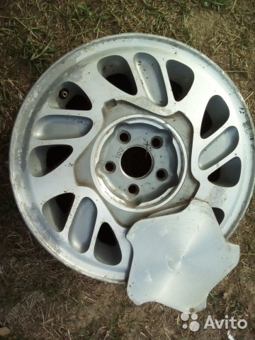

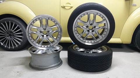

Для начала есть мысль вернуться к дискам на 15 ". Сейчас оба комплекта на 16", но летний — чужой, и никакой радости не вызывает. Я не люблю спицы, причём, чем их больше, тем больше они меня бесят, душа глуха ко всяким там bbs, отдавая предпочтение *краткости — сестре таланта*. К тому же хочется проверить — почувствуешь ли разницу. Хотца чего-то неизбитого : трёх спиц, как на давних мерсах, Ronal-пуговиц или телефонов ( только, ясен пень, не мишек Тедди )))
Спасибо Ире — просветила, что зовут их телефонами, и они, ИМХО, оптимально подходят именно к New beetle !
Таких, и даже отдалённо похожих, нигде не нашлось, зато всплыли от Chrysler PT Cruiser.
Для Крузика заводские
(195/65R15 91H ) 6Jx15 5x100 ET37 57.1 M12 x 1
инфа непроверенная
Профиль (%): 40 — 65
Сверловка 5x100
Диаметр: 15.0'' — 18.0'';
Ширина (дюймы): 6 — 8;
ET 35 — 43.
Тойота селика, авенсис
Разболтовка 5x100
Стандартный вылет дисков 38 — 45 мм
Вылет в тюнинге 35 — 40
Центральное отверстие 54.1 мм
Размер болтов M12 x 1.5
Стандартные размеры дисков 15x5.5 – 18x7.5
Размеры дисков для тюнинга 17x9.5 – 17x9.5
Размеры шин 195/60 R15 – 215/35 R18
Родные диски Тушкана (195/65 R15" 91H) — 6J15 5x100 et38 cтупица — 57.1 М14 х 1,50
Братцы, то есть, как я понимаю — они полностью подойдут ? Или есть шанс облома ?

Я вот купил диски, все по размерам поло, а они за суппорта цепляются не провернуть. Пришлось ставить проставки 5мм. В итоге продал. Нужно мерить однозначно, особенно от других марок.
Ага, поэтому муж мне и говорит — кушай.что дают, т.е покупай свои, не выпендривайся, и будет тебе щастье)))
В чем-то он прав. Я так и сделаю в следующий раз. Пока на штампах езжу.
