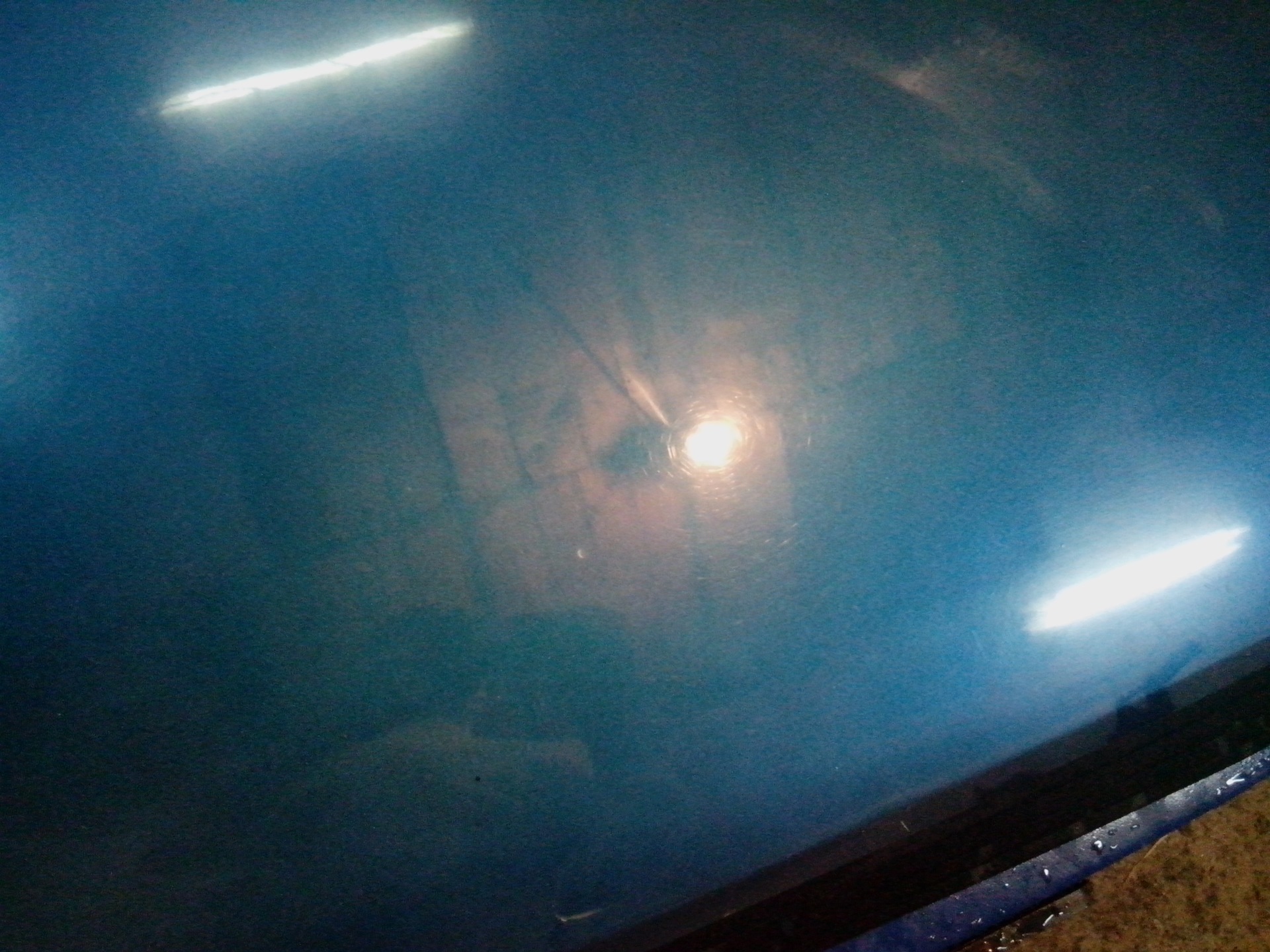

Начитавшись и насмотревшись про полировку автомобиля, решил и я себе ПОПРОБОВАТЬ это дело.

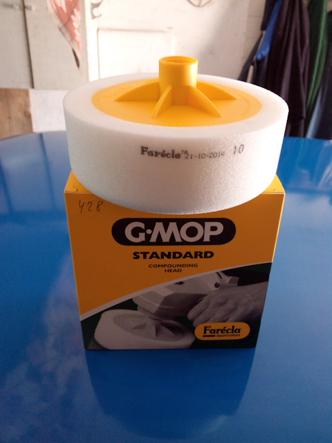

Поход на рынок закончился тем что прикупил полировочную пасту на развес фирмы Farecla G6, и к ней полировочный круг УНИВЕРСАЛЬНЫЙ (100 грн.) той же фирмы для полировка пастами G3 и G6.
Пишут что для наилучшего эффекта сначала нужно пастой G3, потом G6 ну и финишной G10.
Так как бюджет ограничен, я вычитал что неплохого результата можно добиться полируя авто одной пастой G6 (95 грн. 200 грамм).

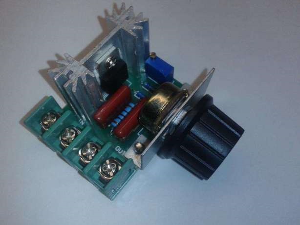

А вот чем полировать? Инструмента такого нет, да и не охота покупать его для пробы. Но выход был найден. Взял обычную болгарку, прикупил на aliexpress регулятор напряжения (45 грн.) на 220 В до 2 кВт. И чудо — вращение болгарки можно регулировать )

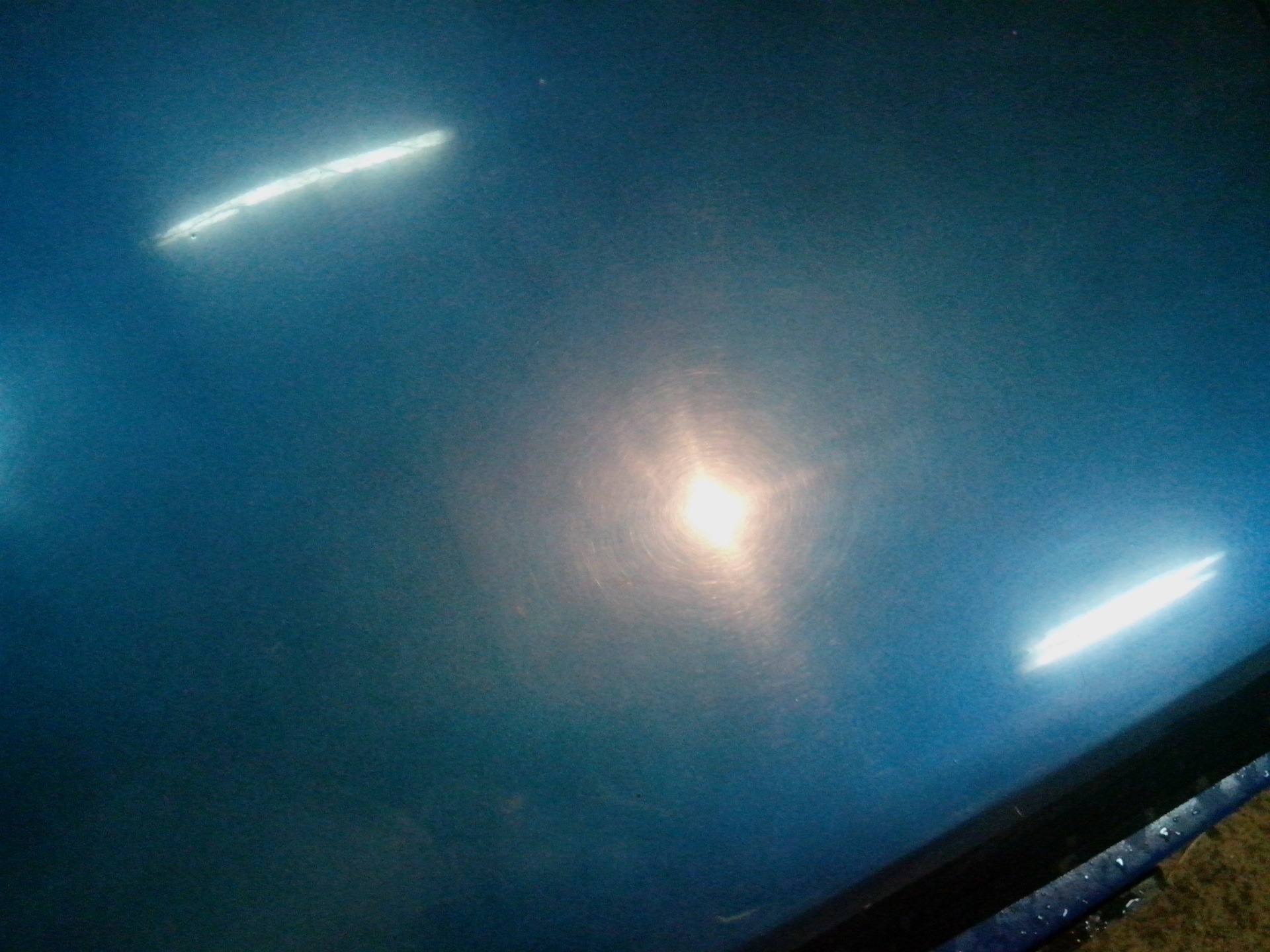

Дальше все как обычно, мойка полируемого участка, обезжиривание, нанесение пасты, полировка.
Результат меня порадовал, полированные участки стали отражать лучше, и на ощупь значительно гладкие.
На выходных попробую отполировать все авто.
Результаты абразивной полировки автомобиля

Подскажите, а сколько пасты понадобилось?
всю еще не полировал, но по опросам бывалых — 200 грамм на легковуху с головой хватит
Понял, спасибо!
