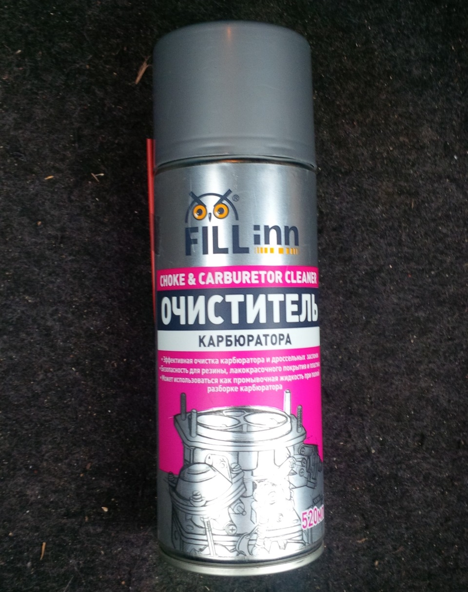

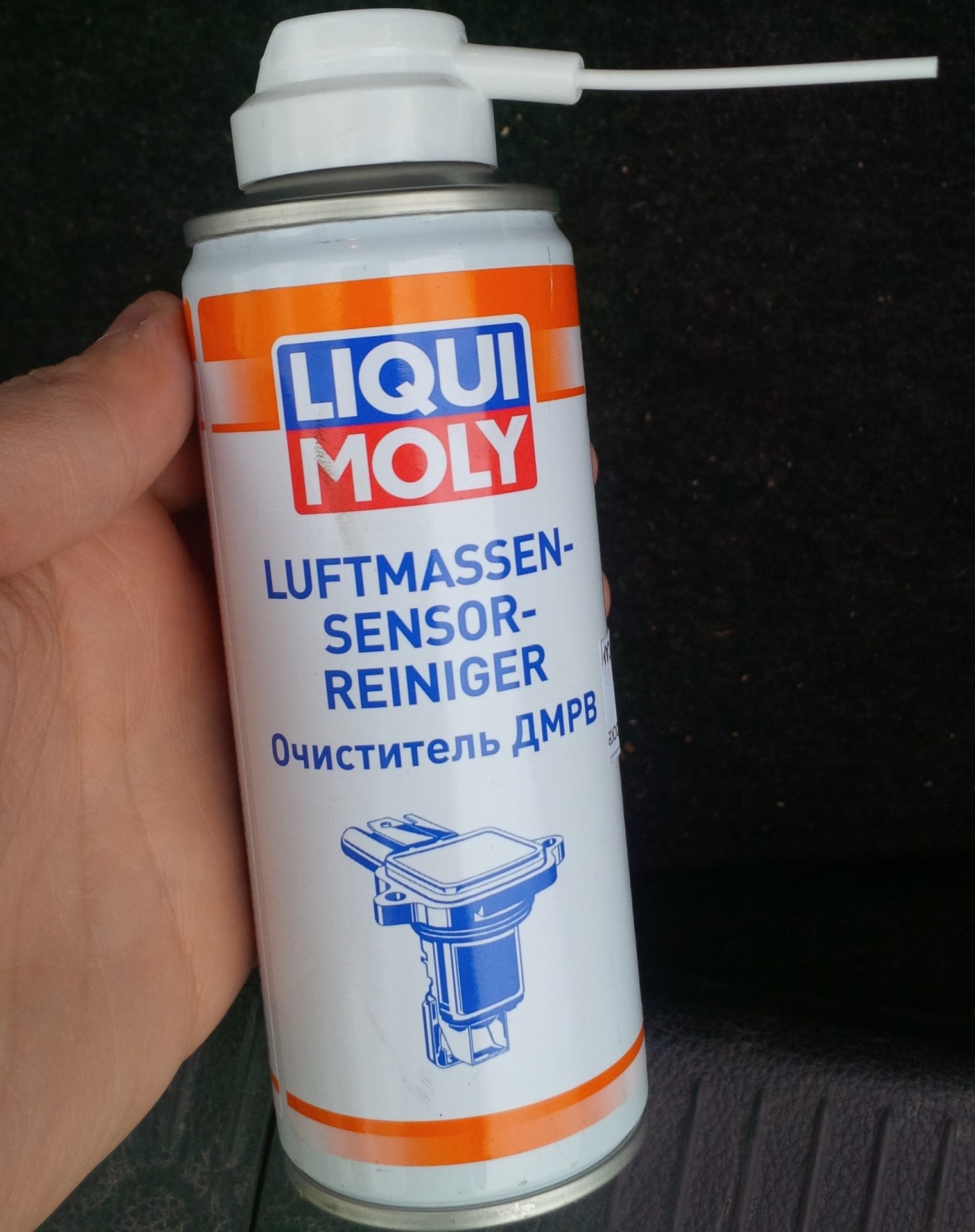

Вот купили с ЗУЖИКом вкусняшки — займемся в выходные…
Номера: Liqui Moly 8044 — 643р. (Очиститель датчика расхода воздуха, 200мл).
Карбклинер — номер думаю не важен их в любом магазине разных и много…

С очистителем дмрв надо быть очень аккуратным (и с фотошопом тоже :) )! В основном их делают фиг пойми из чего… Я бы не рисковал, лучше спиртом медицинским протереть, если уж реально грязный.
Поэтому и Ликви Молли
А что не так-то с датчиком?
Да все работает, расход чуть вырос, на датчике налет какой-то.
Решил дроссель почистить для профилактики, ну и датчик заодно…
Обычным карб-клинером моешь с расстояния 15-20 см.
Даёшь немного стечь и потом с такого же расстояния всё хорошенько просушиваешь из компрессора.
Этого — более чем достаточно.
Мда… Ну ты насоветуешь, и ведь кто-то же прочитает и сделает так…
Дружище, у тебя проблемы ?
Ты решил ко всем моим комментариям докапаться?
Конкретно данную операцию я проделал со своим ДМРВ и жив здоров, работает корректно.
Поделись высокими мыслями и объясни (обоснованно), что я такого невероятного и вредного написал?
Поверь, ты меня никак не интересуешь ) Я отвечаю на разные комментарии или посты, вне зависимости от их авторов. Теперь по делу — если вкратце — все очистители карбюратора "агрессивны", фактически их действие аналогично действию обычной кислоты (а иногда именно им и является), хотя бы из-за этого велик шанс вывести из строя любой датчик (и/или микросхему) (а ДМРВ это именно датчик, а не просто кусок металла, как например, тот же карбюратор. Есть ещё причины, но они вносят меньшую вероятность вывода из строя датчика ДМРВ. Другими словами, использование карбклинера для ДМРВ это как игра в русскую рулетку — на данный момент ты выигрываешь ) Всю информацию, ты можешь найти в том же интернете. А ссылочка для старта тебе в личку )
