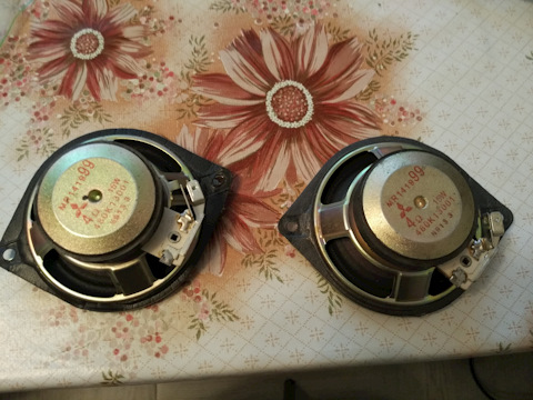

Компонентные колонки Kikx QS6

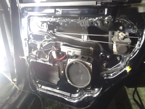

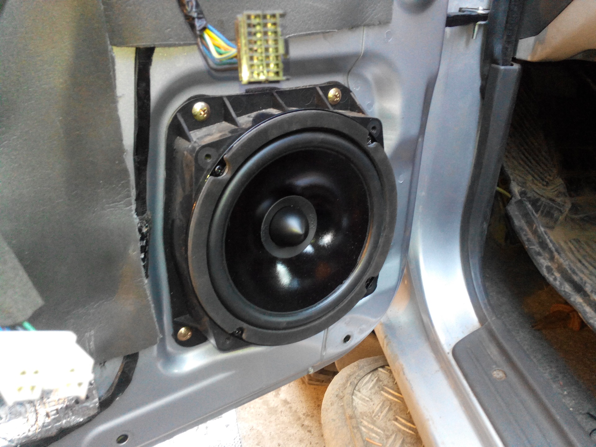

Выждав более менее теплую погоду, в воскресенье принялись за ШВИ Спортяры.
Обшивка снялась легко, 6 саморезов открытил, и с передней верхней стороны, снимал с пистонов, по пути снимая все фишки с разъемов (привод зеркал, подсветка, стеклоподъемники).
Вроде автомобиль не из бюджетной линейки, но хоть что то напоминающее заводскую шумку отсутствует как на панели двери, так и на каркасе.

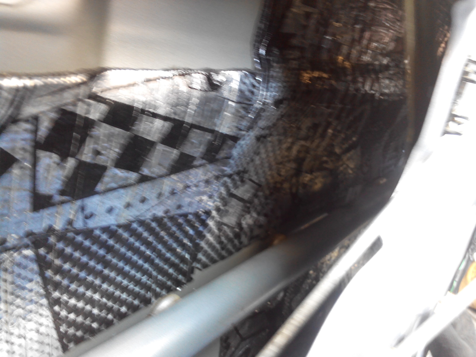

Обезжирили все поверхности которые доступны спиртом (был под рукой). Прогрев феном панель начали клеить вибро. На улице тепло, работать с материалом приятно.
Проклеили внутреннюю панель, заклеили внешний каркас, вместе с отверстиями, оставили выходы для штекеров и для тяг замка.

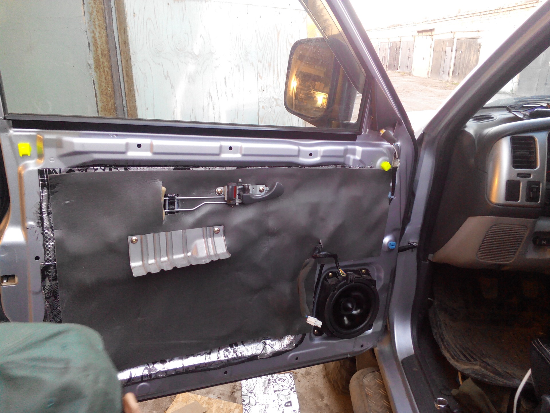

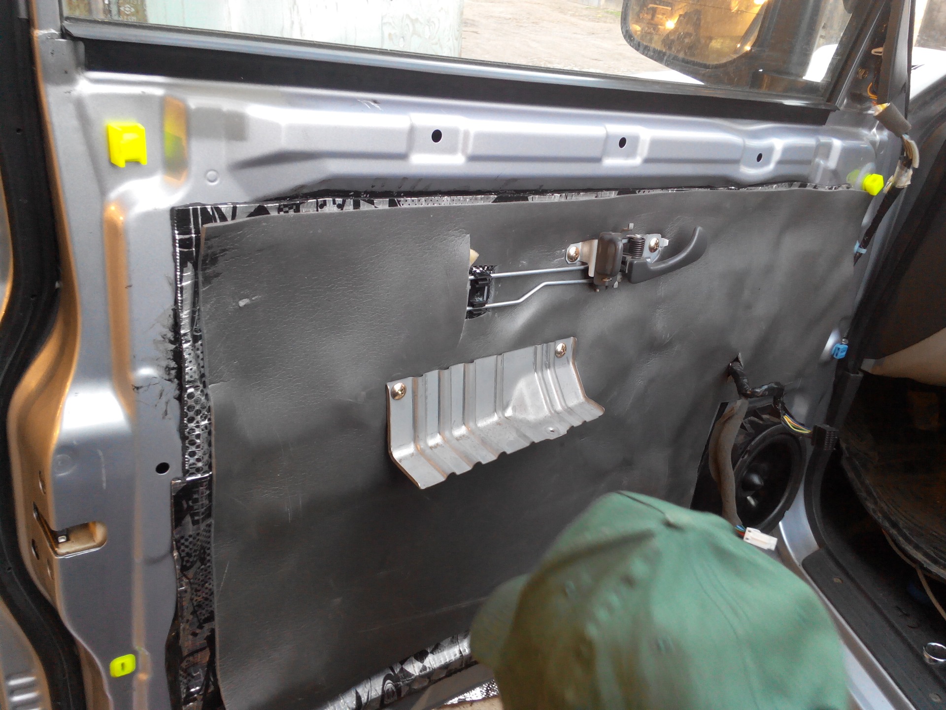

Следующим этап протерли спиртом фольгу вибры и нанесли Сплен.
Снятую обивку по краю я проклеил изоскрипом, также проклеил этим материалом место установки блока управления стеклоподъемниками, кармашка, и ручки открывания двери. проклеивал таким образом: нарезал полосы необходимой длины, шириной 2 см, и по краю клеил оставляя 5 мм где то на лицевую сторону(при установке практически все спряталось) . Место куда ложится локоть, с внутренней стороны обезжирил, подготовив для крепежа кроссовера.

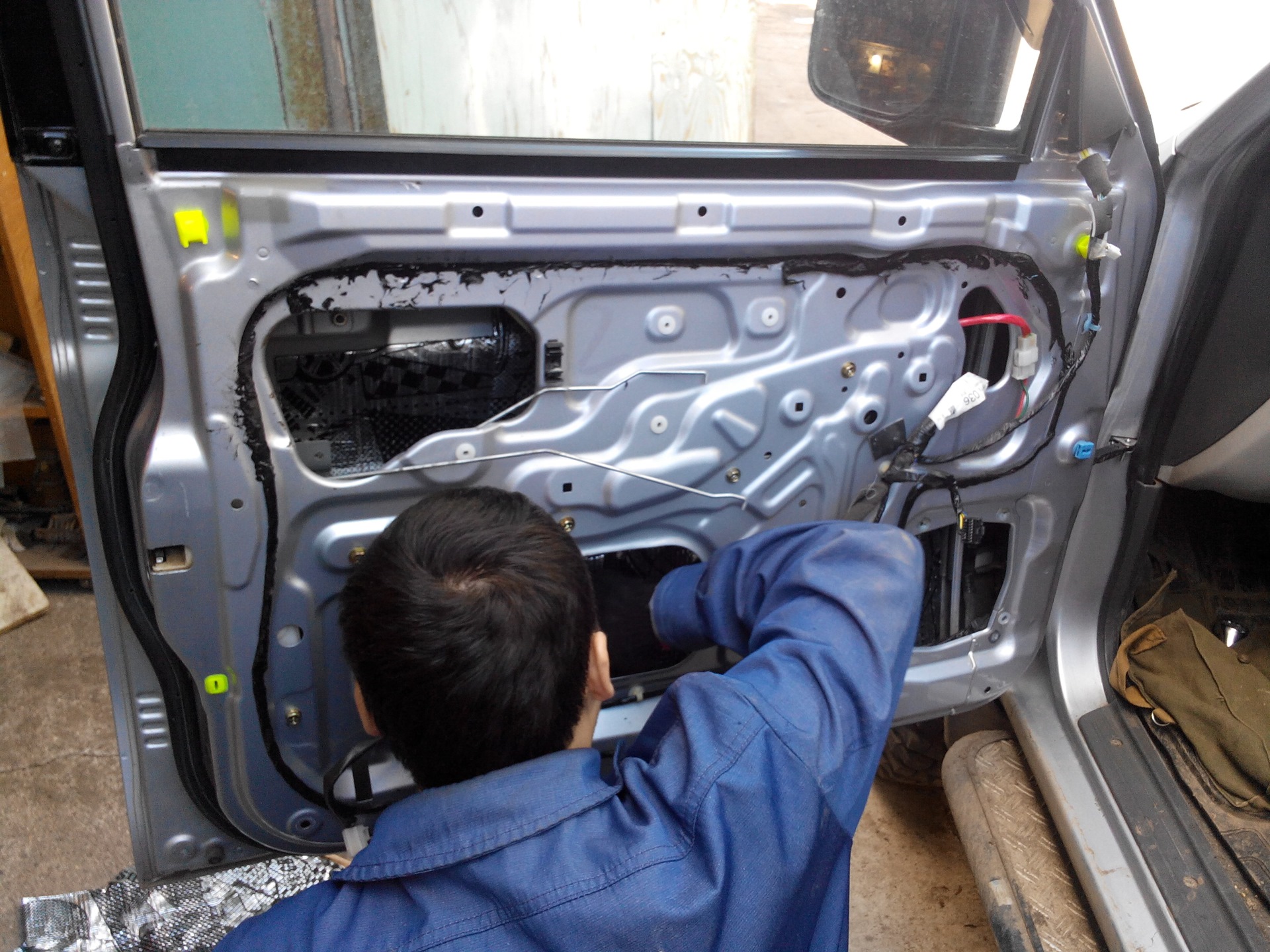

Тут начинается самое веселое и поэтому фото не так много. Не желая вскрывать несколько раз дверь, решил сразу проложить провода на будущий усилитель, что оказалось сложно из-за прокладки проводов с кузова в дверь, понадобилась тонкая сталька и полчаса времени чтобы ее просунуть через два уплотнителя. Закончив с проводами соединили их в кроссовере (развитый кроссовер у данной модели колонок размером 15*10*2,5 см и с хорошими компонентами внутри). Установил колонку на штатный пластиковый подиум.
Прикрепив на 4 слоя двухстороннего скотча кроссовер на обивку двери, поставили все на место. Пищалки пока на двухсторонке без подкладок и подиумов.
На левую сторону ушло 4 часа, правую по накатанной за 2 часа сделали.
Провод на усилитель заизолировал и проложил вдоль порога в багажник.
Двери стали потяжелее, звук при закрывании приятней.
Звук от магнитолы конечно разительно отличается от штатного. Появились басы, верхние и средние частоты отыгрывают твитеры, и это со старенькой магнитолой JVC. Запас у колонок неплохой 60-70 Вт номинал.
