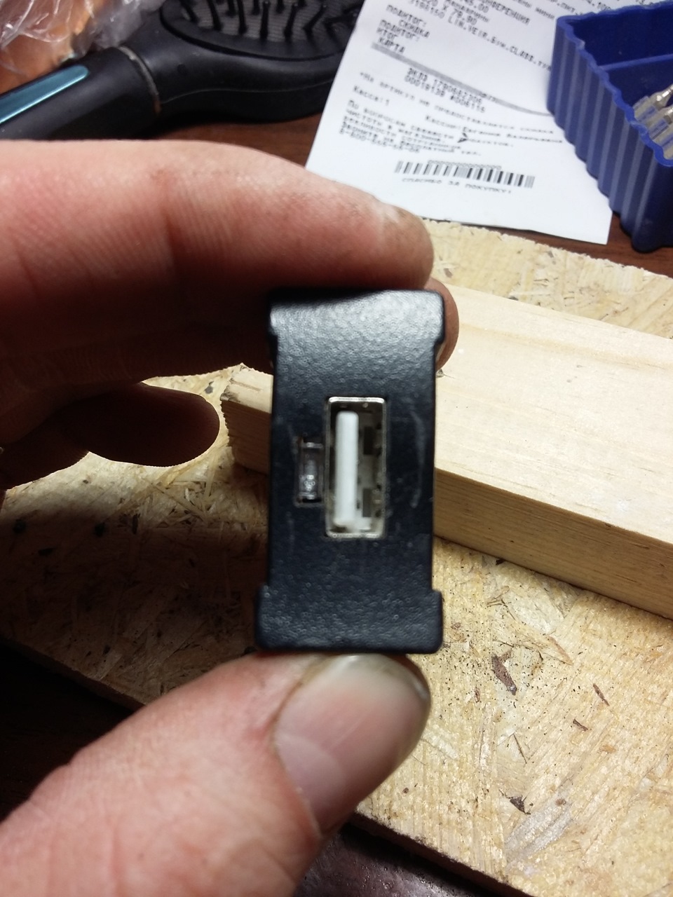

P.S.-Также сотворил зарядку USB в заглушке панели, теперь заряжать можно без зажигания и открытой пепелке.

А ты проверял напругу на зарядке ? На заглушенном и на заведённом моторе .
А разница какая зарядка идет же не от аккума, а от раздербаниной зарядки в прикуривалеть.Или о чем ты?
Я том, что всегда ли там 5 Вольт прибывает ровно . И ампер сколь выдаёт ?
А хз как померить то?
