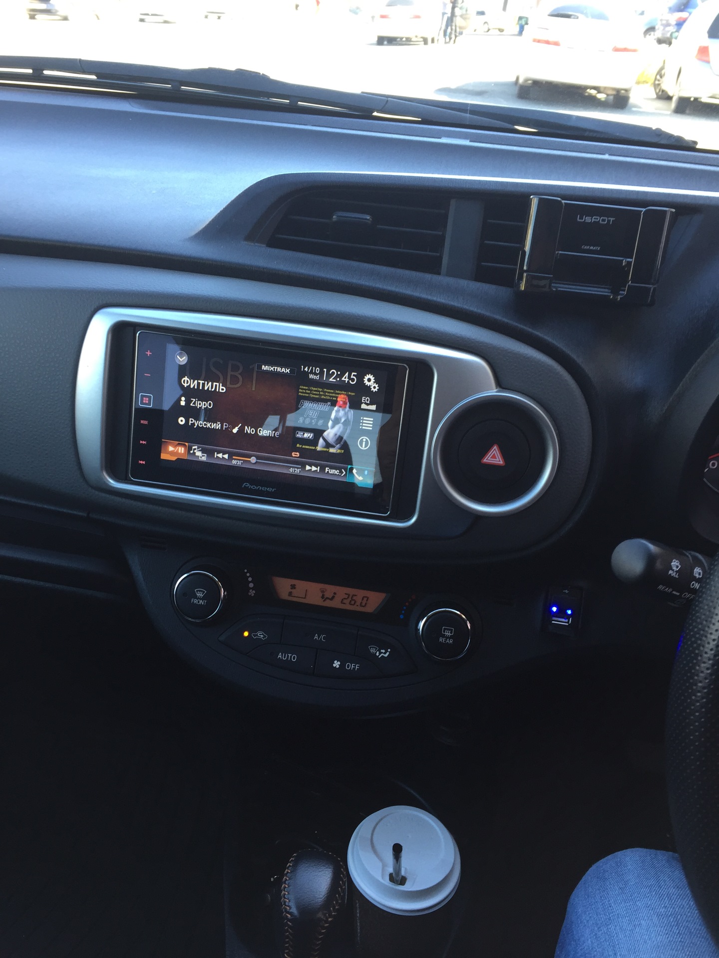

Установил еще в прошлом году, но вот никак руки не доходили записать. Голова Pioneer SPH-DA120/Carplay, двух компонентная акустика от Morel tempo 6, усь 4 канала по 160w Kicx, и простой саб Kicx на 300 номинала.
Так же были зашумлены передние двери в три слоя с соблюдением всех технологий.
Усилитель встал в акурат под водительское сидение.
Звуком очень доволен, хотя саб нужно ставить помощнее с более сочным низом.

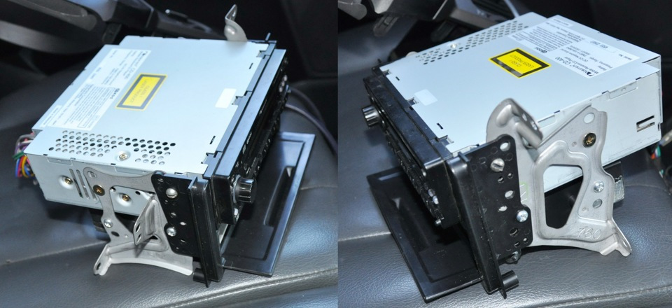

Переходные рамки на голову нужны какие-нибудь? Хорошо встала?

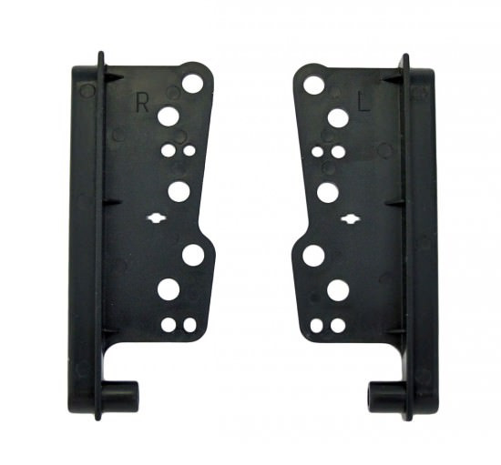

Рамка не нужна, только ушки, японская магнитола 200, а стандартные все по 180
И где их взял? Как они выглядят? Переходники под разъемы все были?
Две пластмассовые вставки, добрать ширину
A gde takie vzyat mozhno?
У нас в любом магазине есть по автомузыке, ну а вообще в инете можно заказать, на алиэкспрессе
