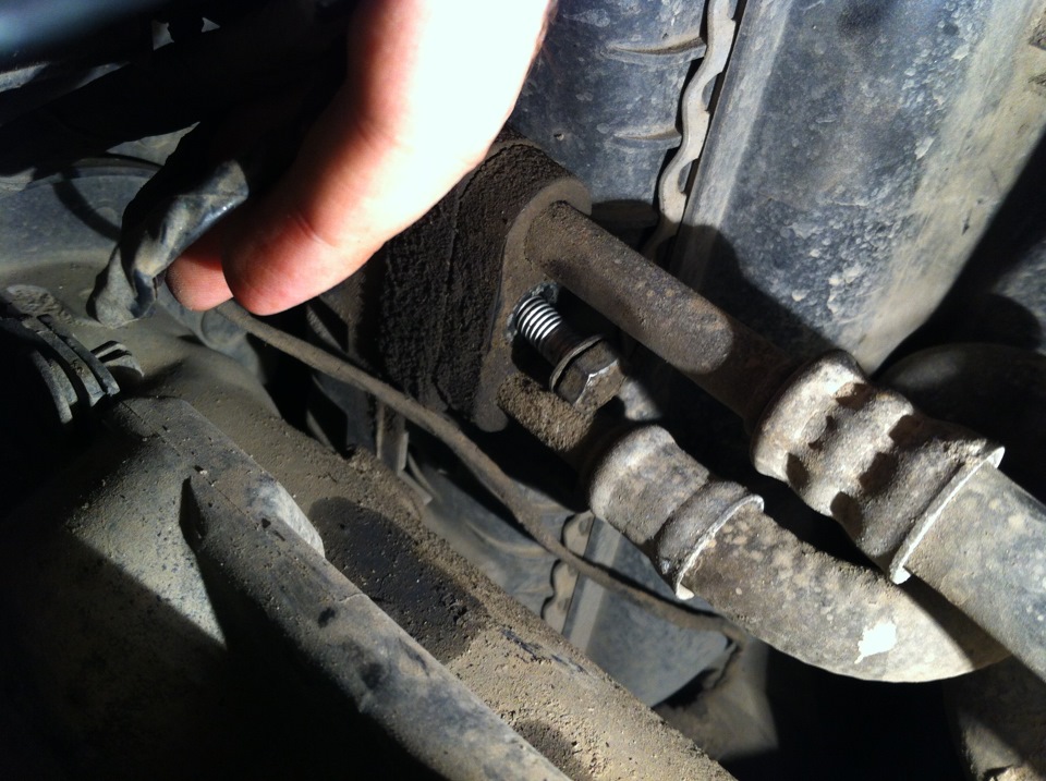

Теперь откручиваем шланг высокого давления от насоса (ключ на 17)

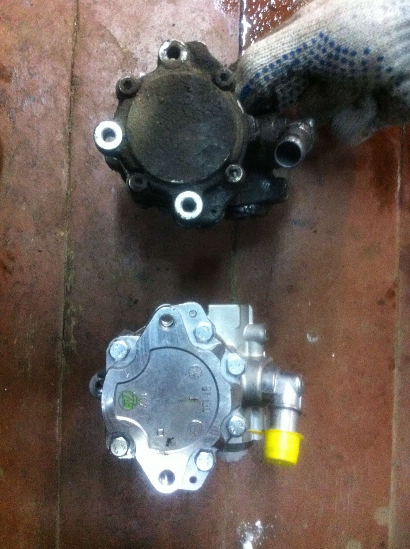

Теперь сравним наши насосы
Моем все бензином

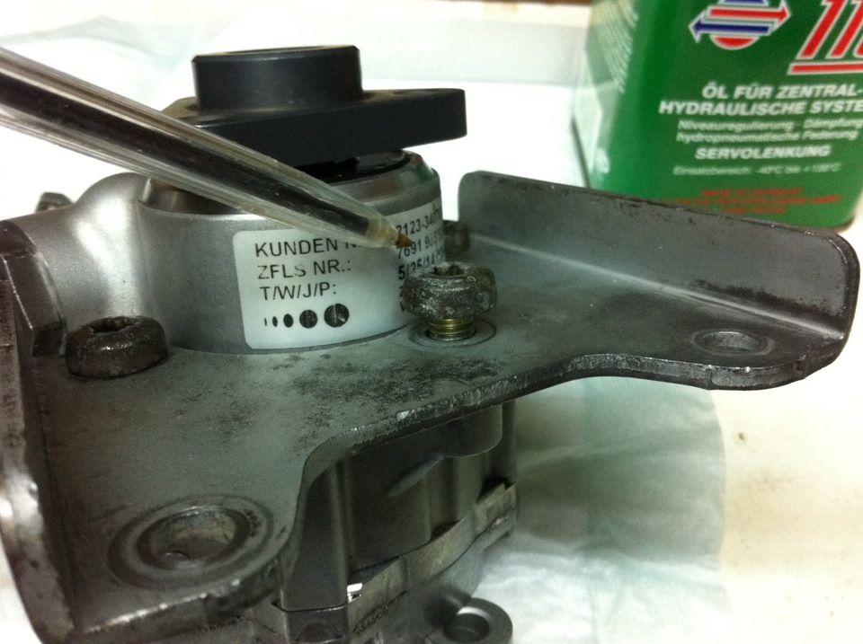

Собираем насос и тут есть нюансы
Поэтому делаем так: выручиваем средний болт переднего кронштейна
Находим болт длинной примерно 10 см
И вкручиваем таким образом
Прикручиваем шкив, насос готов к установке! Отсоединяем шланг от радиатора открутив болт на 13

Да все хорошо! ZF ещё дольше проходит чем LUK заводской. Заднюю крышку от родного можно поставить, тогда мудрить ниче ненадо! Шайбы между корпусом и кронштейном! Главное чтобы шкив был на одной плоскости с остальными шкивами

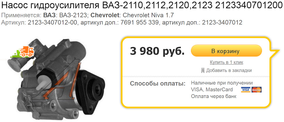

10 касарей? О мои Боги!
Этот не подойдёт? Он же стоит на всех старый "WV".
он и есть, только он у нас стоит 6000 плюс шланги хомутики
А чёж 10 касарей потратил?

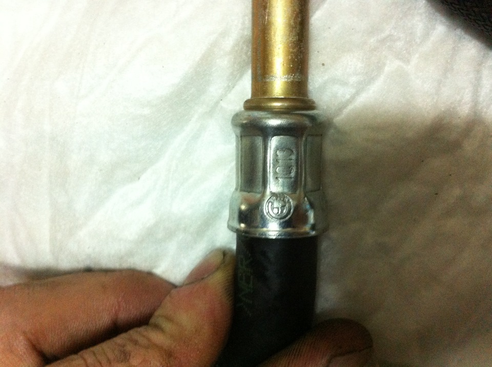

Шланги можно было бы сделать в сервисах по ремонту "РВД" для спец. строительной техники за пол часа)))
От Ваших старых шлангов срезали бы родные стальные фитинги и обжали бы на новом армированном шланге с помощью обжимной муфты.
Это что на фото у Вас 6 касарей?
Блин это я прислал Вам фото с Московского магазина!
Причём это ещё дорого, можно найти ещё на пару сотенов дешевле и это всё в Москве.
насос, два шланга оригинальных, и три хомутика оригинальных 10000р. у нас такие цены. шланги сделать не дешевле сделать.

со старых шлангов срезаються фитинги и обжимаются на новых других шлангах и всё!
