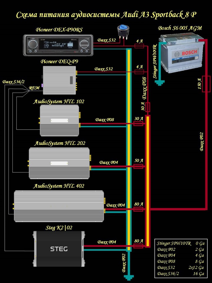

Начну с подключения. Провод питания ГУ решено было вести от дистрибьютора согласно задумке. На то несколько причин:
— единая точка подключения, таким образом исключаем всякие петли и прочее, хотя у меня и с Pioneer DEX-P99RS наводок не было с подключением от штатной фишки и длинными межблоками вместо оптики.
— логическая законченность, когда все предохранители в одном месте (в багажнике), хотя главный предохранитель по прежнему под капотом, куда ему оттуда деться.
— возможность (я пока не обещаю, но идея есть) подключить второй аккумулятор с устройством развязки. А для этого просто необходимо чтобы вся система была подключена в одном месте.
Короче говоря причин куча и все необязательные. Так что считайте, что "захотелось")

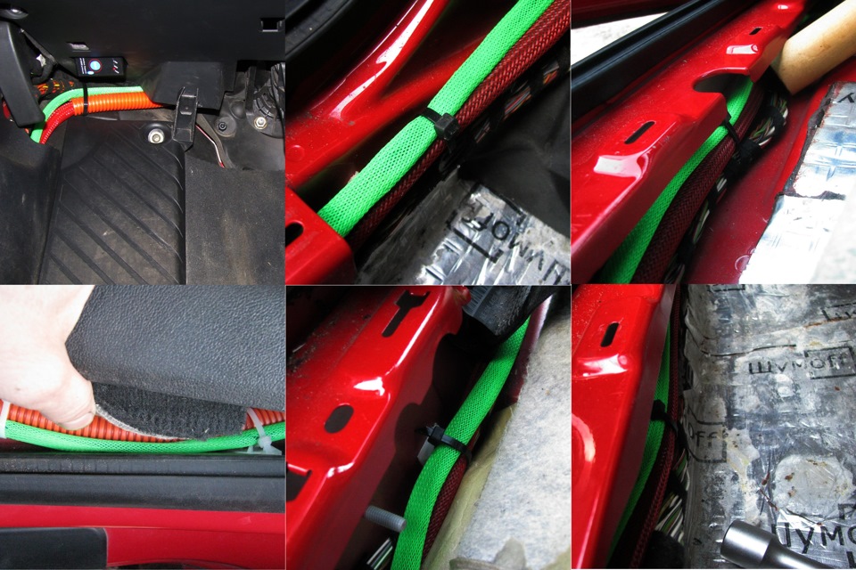

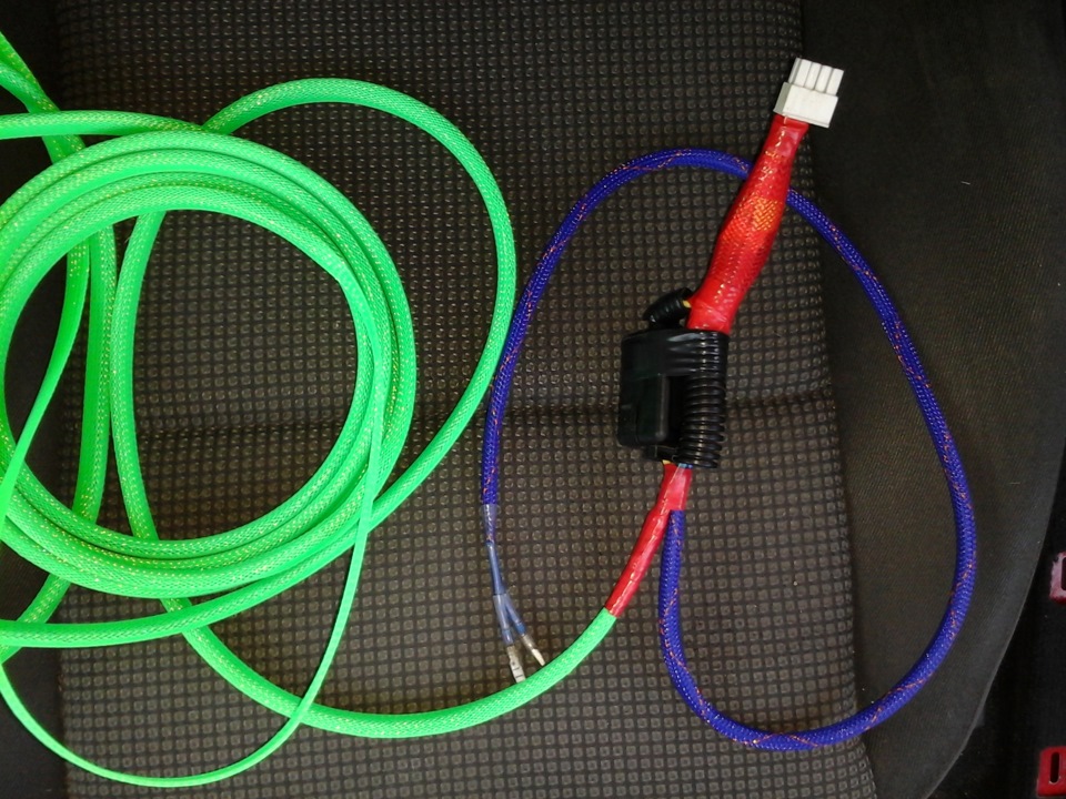

Итак, подпаял фишку к длинному проводу (акустический Daxx S32 12Ga), приодел в змейку. На синем проводе по прежнему будет кнопка вместо ключа зажигания.
Завернул начало в антискрип ШумOff Specific чтобы не бряцало.

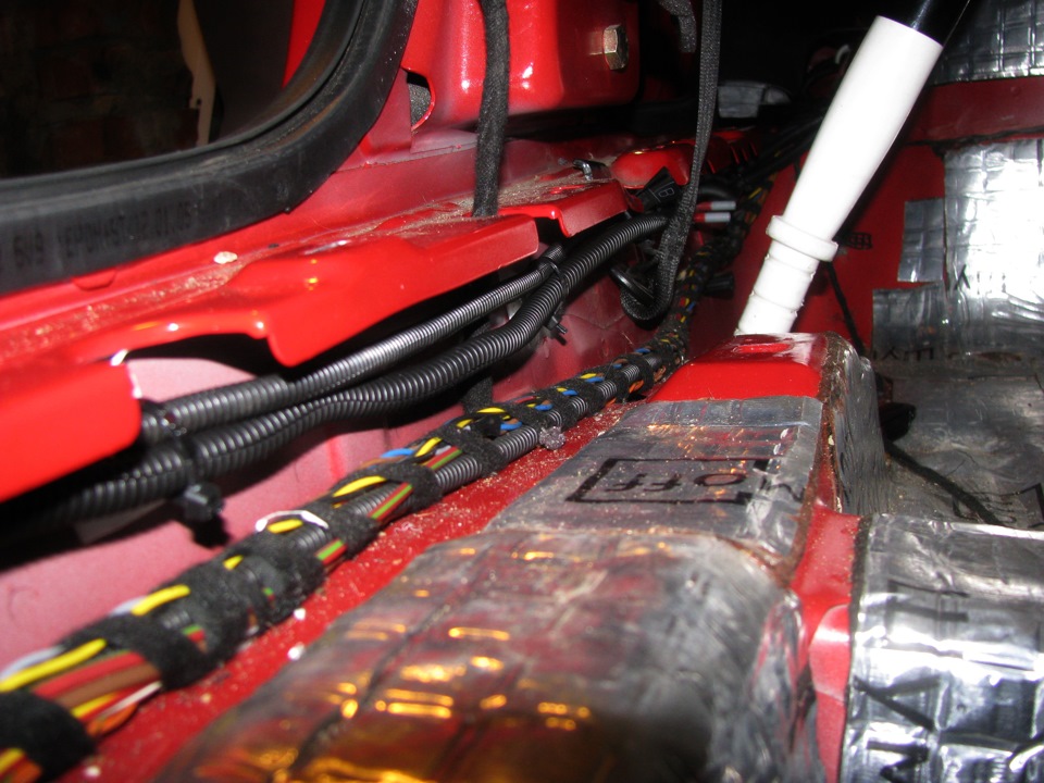

и повёл. Сначала под торпедой и пришёл к основному силовому проводу
Дальше вдоль него
до багажника
Из багажника потащил обратно вперёд но уже по другой стороне оптику и шину управления, для начала приодел в гофру.
и потащил
И притащил

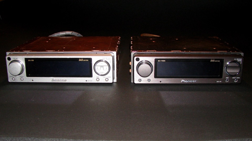

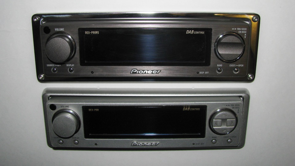

Очень мне по душе дизайн Pioneer DEX-P90RS! Наверно мне хватило бы и мордочки, но не нашёл, поэтому взял комплект Pioneer DEX-P90RS + Pioneer DEQ-P90
Вот в сравнении с DEH-P9R
Тёмный металл лучше впишется чем серебристый пластик. Да и цвет подсветки сменится с голубого на белый.

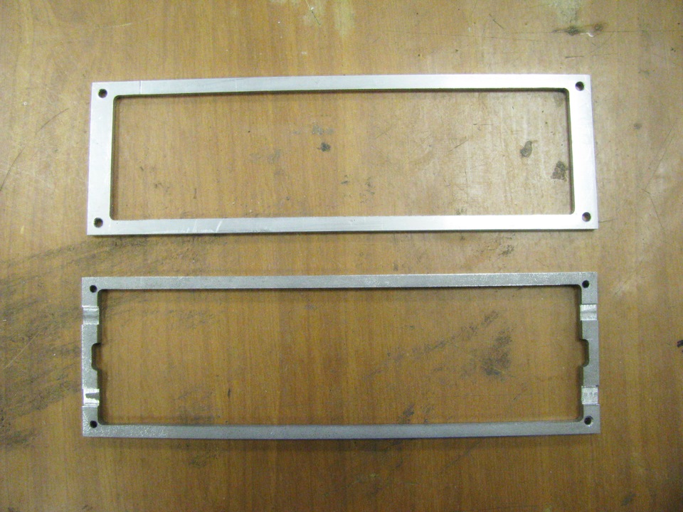

Так сложилось, что продавец потерял шахту и рамку. Шахту я взял от DEH-P9R, а с рамкой сложнее.
— рамка от P9R не подходит по цвету
— P9R и процессор pioneer DEQ-P90 я буду продавать, а продавать без рамки нехорошо. Без шахты ещё терпимо.
— рамка что от P9R что (если бы нашлась) от P90RS всё равно встаёт неидеально, с зазором, чуть болтается. Когда у меня был Pioneer DEX-P99RS, то рамка чуть болталась и один из судей мне даже баллы недоначислил бонусные. Я после того случая добавил по контуру рамки антискрип и другой судья снял баллы за то, что его немножко видно.

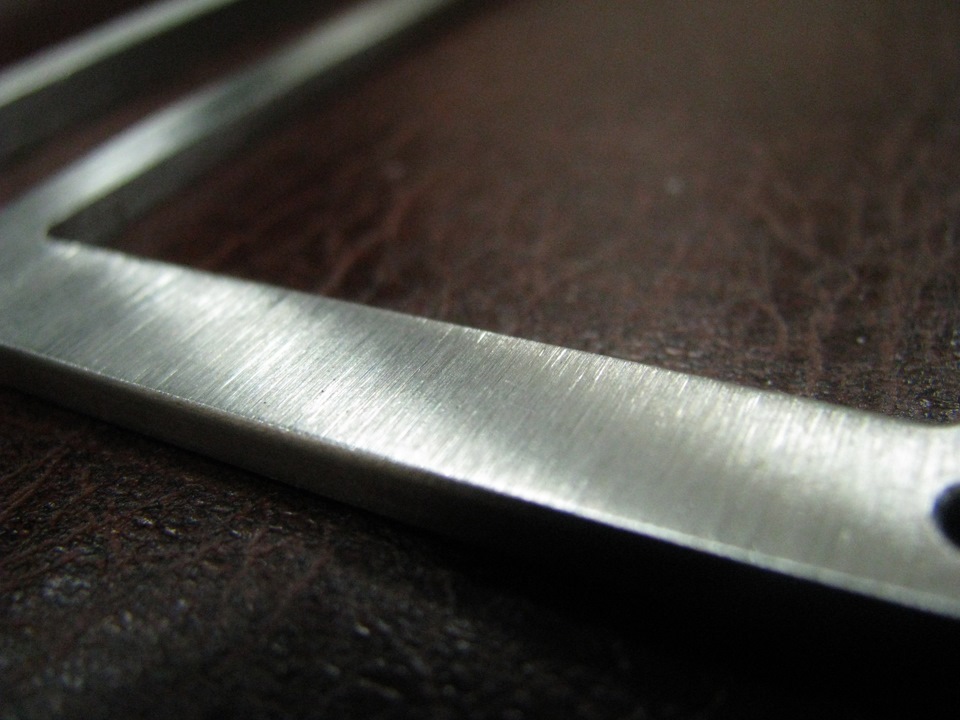

Короче, нет рамки и не надо! Я лучше сделаю
Вот такая двухсоставная рамка была сделана фрезеровщиком. Нижняя часть из пятимиллиметровой нержавейки, лицевая часть из трёхмиллиметровой нержавейки.
После моей доработки и полировки.
Нижняя часть оооочень плотно вставляется в нишу в торпеде да ещё и приклеивается двухсторонним скотчем. Вынимать ГУ это не помешает (под ключи сделаны выемки). А если понадобится снять шахту, что чтобы отковырять рамку предусмотрены 4 паза под отвёртку.
Верхняя часть прикручивается четырьмя винтами М3 к нижней части. Материал (полированная нержавейка) и винты (полукруглая головка и шестигранный шлиц) такие же как те, что прикручивают грили среднечастотников, так что некоторое единство стиля сохранено.
Сравнение ещё раз старого ГУ и его штатной рамки и новых ГУ и самодельной рамки.

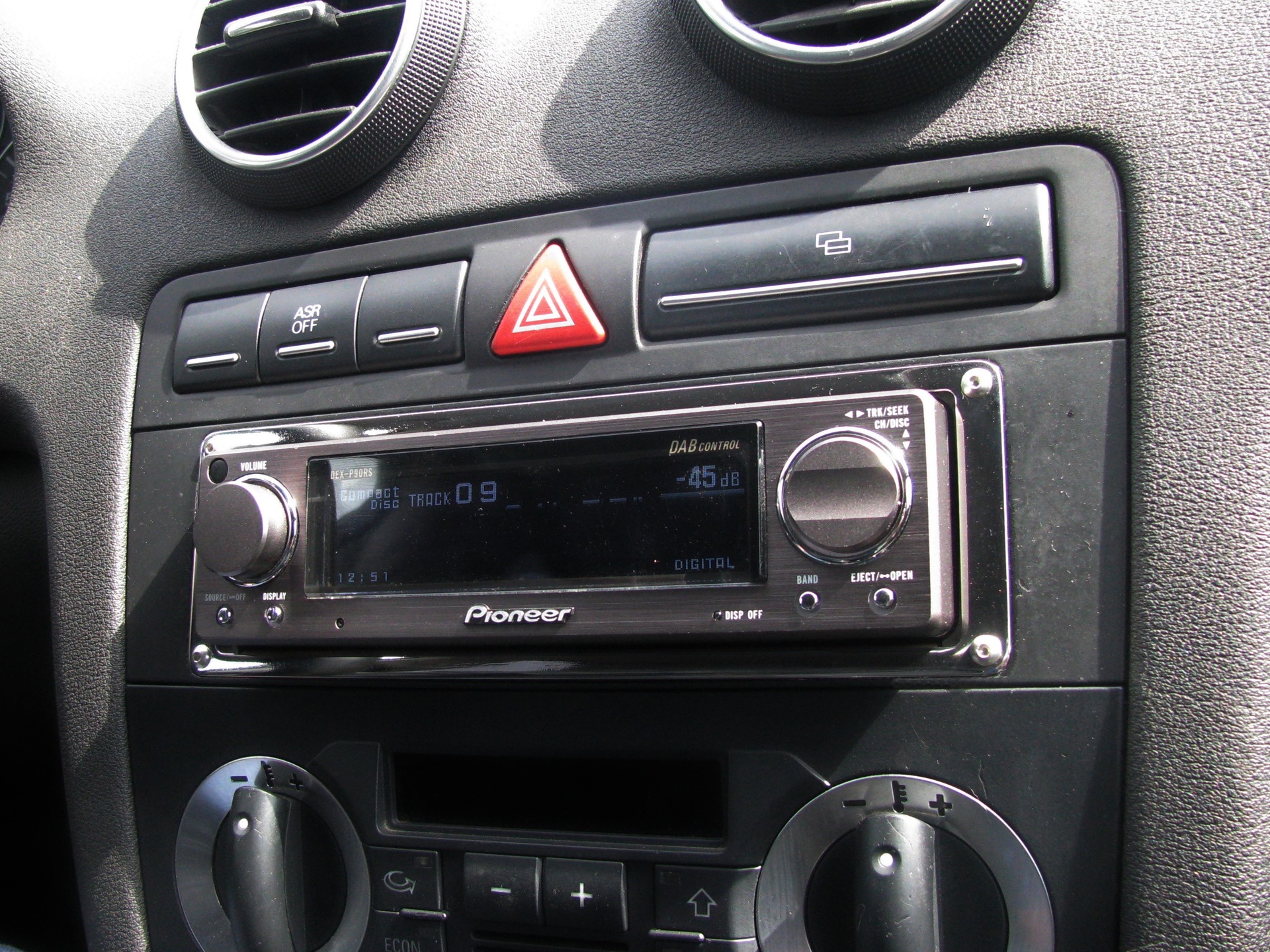

Приклеил двухстороний скотч к внутренней рамке
"Вклеил" внутреннюю рамку в нишу
Входило так туго, что я понял, что скотч был лишним, она и без того 100% не выйдет. Нужно очень постараться чтобы её выковырять. Фрезеровщик сработал в чётких допусках по плотной посадке.
Прикручиваем лицевую рамку.
Ну и ставим мордочку-красавицу!
Можно наслаждаться законченной системой)
Отличия P9R и P90RS
— по звуку никаких
— по интерфейсам. У P90RS неснимаемые 3 пары выходов (фронт/тыл/саб). У P9R таких нет. В моём случае это всё равно, просто 6 лишних хвостов

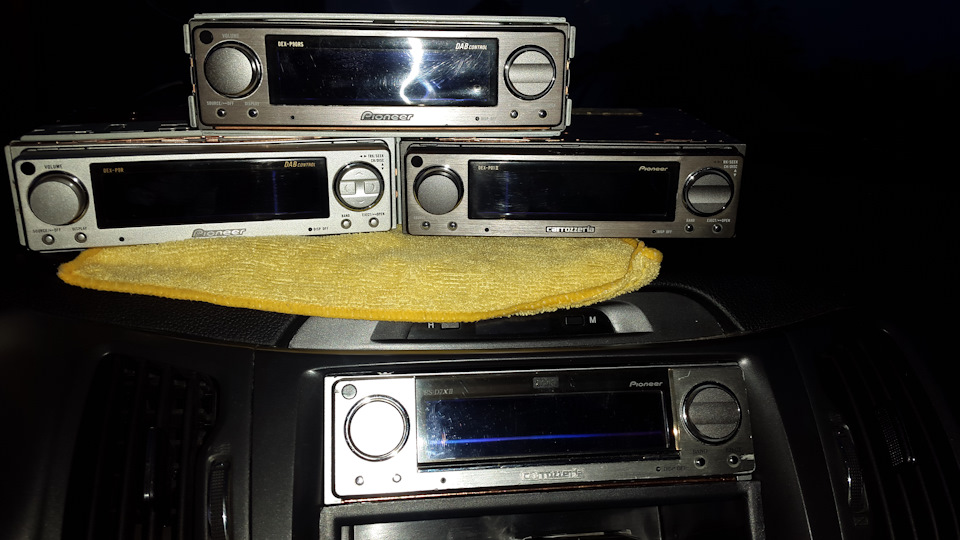

PS. В связи с покупкой лишнего, продам Pioneer DEH-P9R + процессор DEQ-P90. Подключаются, проверял. В комплекте всё кроме шахты. (есть ГУ, пульт, проц, рамка, провода питания, оптика и шина управления).

привет. а нет ли у тебя размеров рамки?
Конечно есть, как бы её сделали без размеров?)
А можно у тебя их попросить, а то я тоже купил odr без рамки
я внешние размеры подгонял под рамку в своей торпедо. скорее всего они не совпадают. так что мои размеры тебе не помогут((
лучше сам обмерь свою и сделай по месту)

А что там завернуто? реле? его не нужно крепить разве?
катушка. может и надо. в правилах об этом нечётко

>Завернул начало в антискрип ШумOff Specific чтобы не бряцало. и повёл.
…и получил -2 балла за одну единицу незакреплённого оборудования. Коробочка на проводе, чем бы она ни была — оборудование

Я на пред на хвосте 99 крепил к гу. Да и Женя так делал тоже

подумаю над этим. а у тебя есть фото, как, например, ты крепил?
У меня такой штуки нет. У Антона podisha посмотри. Он к ГУ закрепил.
Я к ГУ тоже крепил в 99ом. может и теперь закреплю

вот, успел сфотографировать до того, как отполировал. именно такая структура в начале шлифовки и была
так и надо было так оставить, а не шлифовать, чтоб смотрелось как единое целое а не панель отдельно, рамеа отдельно!ну на вкус и цвет фломастеры разне, я ж сказал это мое мнение, -я его высказал
не надо единого целого. лучше гармония деталей
кольца вокруг крутилок, кнопки, грили СЧ и НЧ… эти все нюансы одного стиля.
У меня тётя вот так рассуждает: если брюки кремовые, надо и сапоги кремовые и куртку и сумку и шарф и перчатки. Я всё никак ей не объясню, что сумка, перчатки и обувь — один цвет, а куртка и брюки — другой. не должно сливаться, это не гармонично. всё равно не идеально совпадет. Так и у меня. Мордочка ГУ шлифованная, но тёмная. А рамка хоть и может быть шлифованной, но светлая. А эта разница выглядит, что пытались подобрать, но не смогли. Лучше уж попасть в точности в цвет, но других деталей и это получилось.
как, кстати, текстура настоящего шлифованного металла? неужели хуже плёнки?)
да, кстати, ничто не мешает мне сделать рамку двухсторонней и переворачивать по настроению
да, кстати, ничто не мешает мне сделать рамку двухсторонней и переворачивать по настроению)))
сегодня как раз в гараже буду. если не забуду, попробую и сфотографирую для тебя)
chdv618
вот, попробовал. не понравилось. полировка более по душе
лак тонировочный для фонариков
красота та какая!
сам любуюсь)

а чо энто за херь-возле фишки? помехаподавитель?
да, в виде простой катушки
Ну так зачем ейо оставил то? Шило на мыло-сперва увеличивать сечение на 12 га, а потом своими ж руками энто все убить-не пАнимаю ;) ))))) посмотри внутрь ;) там тонкий проводок еше метров на 8 ))))) ни кто их не оставляет ;) если реально только с ними нет помех. )))))
ну и чем плохо это? ну падает там 0,1-0,2 В и что с того? не усилитель же на грани клиппа, а просто ГУ
Если хочешь хоть чот тама прикуячить-лучше прикуячь кандюк на 0.3 и то намного больше пользы будет ;)
Эт тебе намек-на кое шо лучше будет, если выкинишь эту срань ;)
я не считаю производителя дураком. кондюк был бы дешевле и проще. а раз они потратились на использование катушки, то в этом есть смысл.
если считаешь производителя дураком, сделай ГУ лучше)
Производитель ведет расчет на всех подряд;)
Ну таки б оставил такой ж проводок сечением ))))) нафиха стаил 12га?

Perfect!
сам рад)
Подскажите, какого сечения нужны силовые провода на ГУ, что это за коробочка на силовых проводах и на какие силовые провода ГУ нужно ставить преды и какого номинала ?
всё на схеме
12Ga на ГУ. Предохранитель согласно инструкции 4 А

Почему ты в связке dex p90 оставил проц отdeq-p9?
Ну просто очень интересно. Обычно голову p9r оставляют а проц p90 сажают
П9 был в твике, но сейчас он немного сломался и поставил проц П90.
Звук изменился мало, на уровне "показалось"
