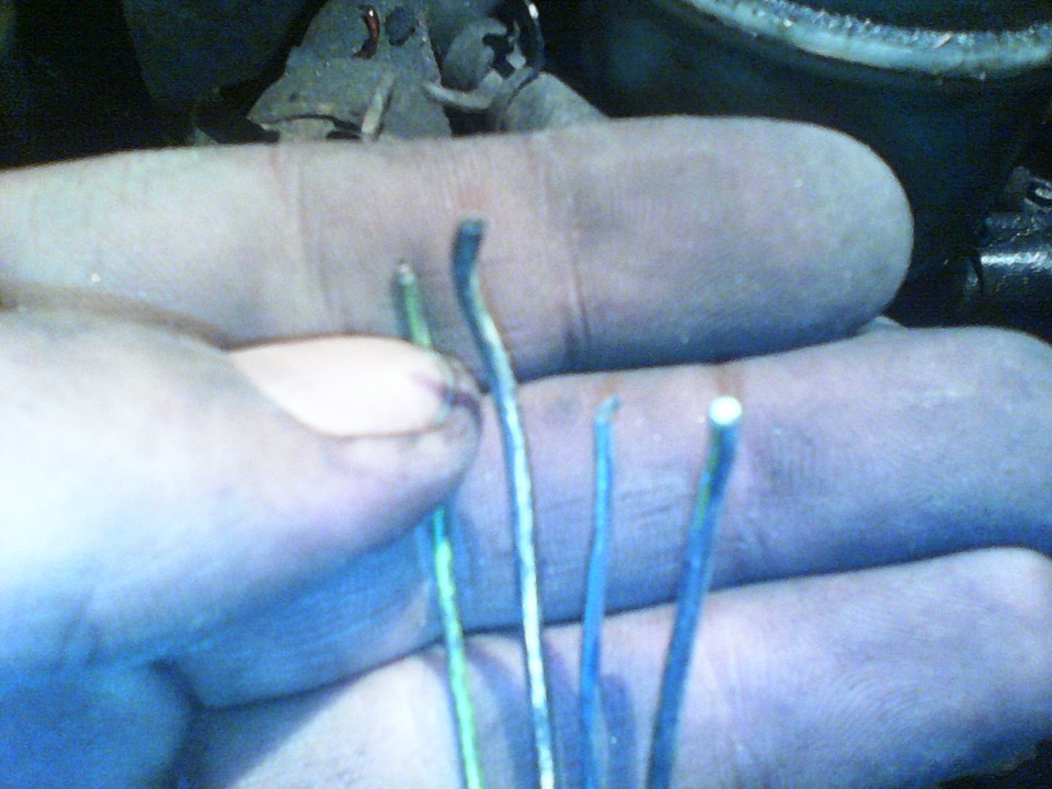

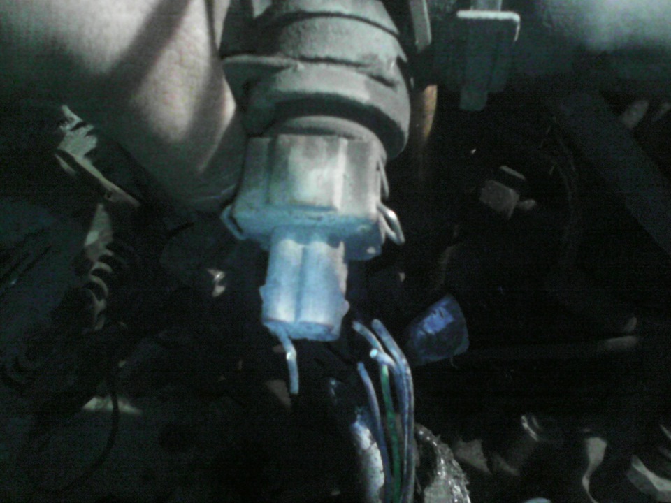

На верхнем патрубке от двигателя к радиатору стоит датчик так вот во время ремонта ГБЦ я заметил такую штуку
оторвались проводки 4 шт
может у кого такой же двигатель посмотрите рапиновку куда какой проводок заранее спасибо
вот фото проводов в более лучшем качестве

ВНИМАНИЕ НА ЦИФРЫ! На фишки они нарисованы так как я написал. У меня так!
1-синий, голубой
3-черно-красный
2-желто-черный
4-зеленый
ДОБАВИЛ ФОТО СЕБЕ В БЖ, ЗАЙДИ ГЛЯНЬ ЧТОБЫ ПОНЯТНЕЙ БЫЛО было
У меня немножко отличается расцветка
1-синий-серый
3-черно-белый
2-черный-желто
4-зеленый
Получилось сделать?
да получилось, только вот за что этот датчик отвечает? хз
я и сам не знаю
