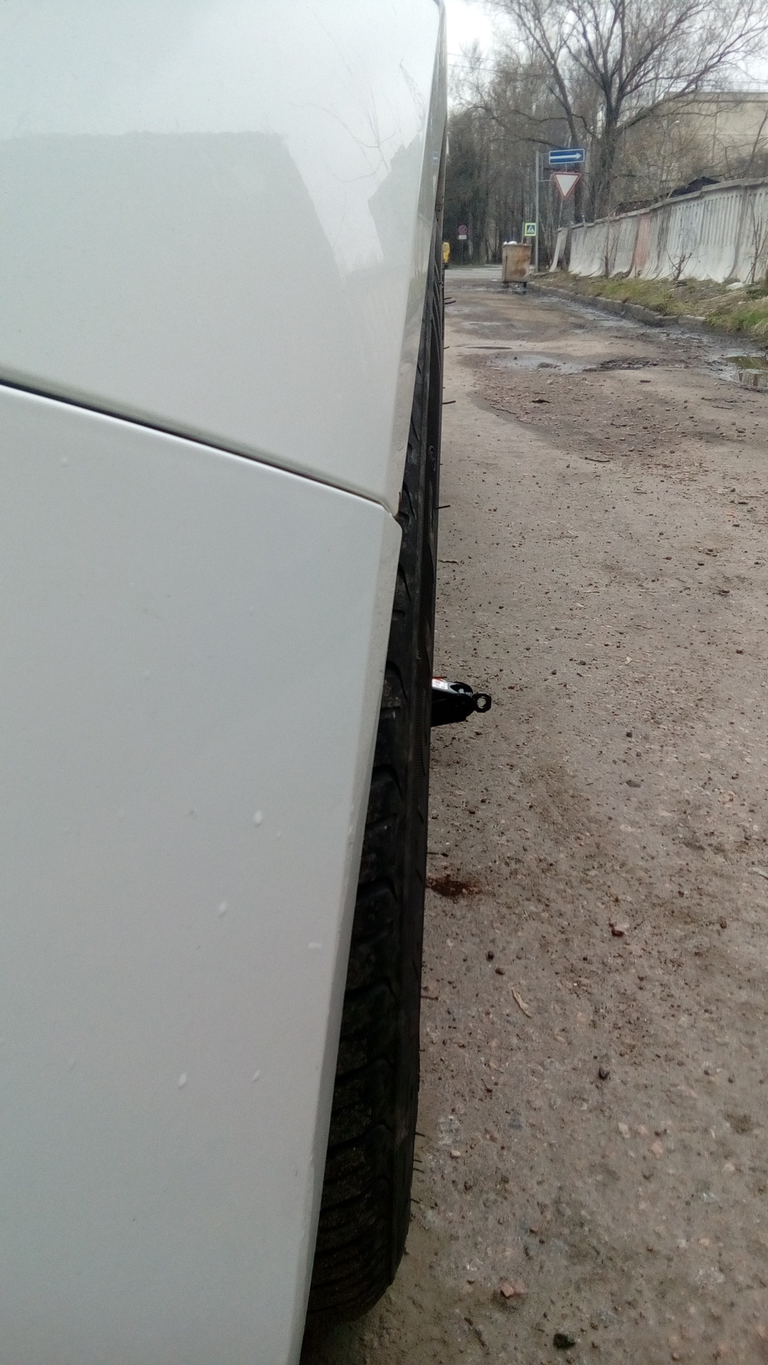

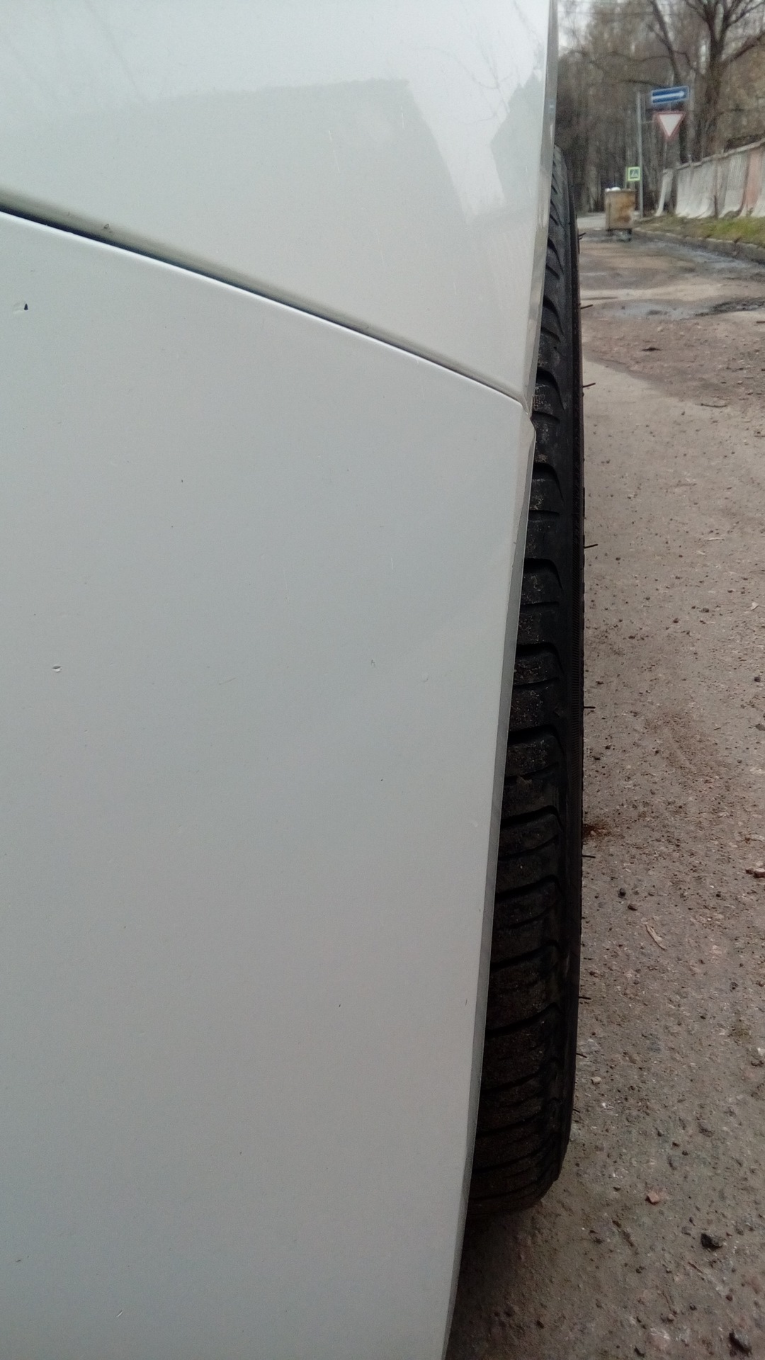

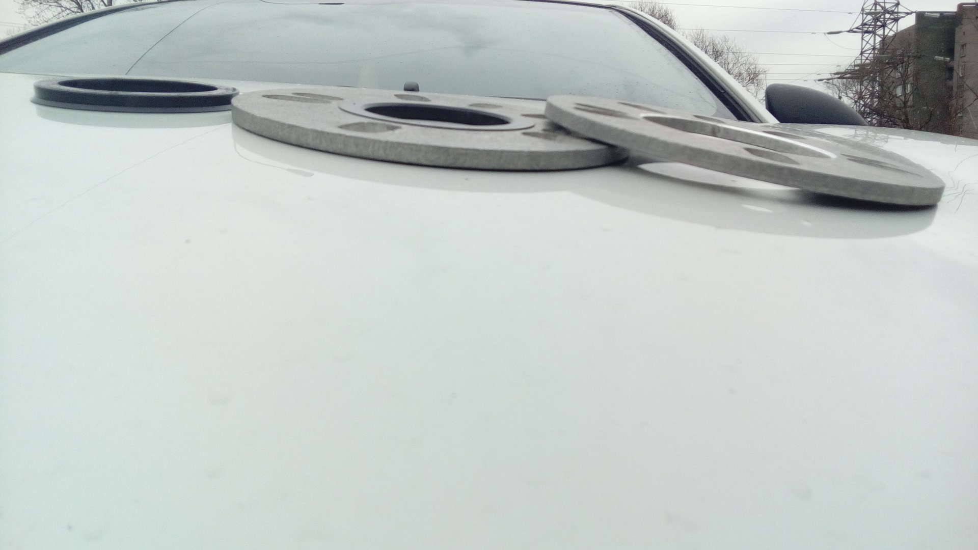

Долго стоял вопрос за и против ну в итоге решился!преобрел простаки только на передок 6мм из материала D16 лазерная выточка!вообщем поставил эти приблуды и поехал делать развал!теперь жду когда будут готовы задние проставки толщиной в 18мм…
Объясняй. только ссылка на то, что в твоем случае, это проставки на другую сверловку не принимаются. При желании, всегда можно было найти нормальные диски и со сверловкой 5 х105. И кстати, диски от Мокка, намного лучше смотрелись, чем эти.
У меня была необходимость установки адаптеров/проставок, так как диски не подходят на Круз, и то были изготовлены самые тонкие 15мм, чтобы даже при максимальной загрузке машины ничего нигде не тёрло. В этой записи автор установил диски, которые стоят максимально допустимо широко, при установке проставок, колесо выходит за пределы арок, т.е. при полной загрузке машины велика вероятность трения колёс об арки, если конечно автор не предусмотрел этот момент и все сделал как нужно)
я использую проставки почти с самой покупки авто в 2011 году и не самопальные а оригинальные H&R. Мои колеса расположены почти также, как у автора этого поста, поэтому ничего критичного я не увидел. Проставка- проставке рознь, и не важно, какие цели преследует владелец авто, но вот такое откровенное удивление, как у тебя, да еще и капсом, может указывать на то, что человек никогда не позволит себе что-то подобное. Вот в этом и была суть моего комментария…
У меня машина эксплуатируется каждый день, может быть загружена как под завязку, так и нет, машина одна и я естественно не могу себе позволить такой вылет колёс, да и не вижу в этом смысла, с практичной точки зрения. С моими то параметрами стала грязнулей в отличии от стока, а когда колёса торчат за арку, то наверное вымазывается ещё быстрее, это если рассматривать вопрос чистоты машины.
да, я стараюсь никого не катать на заднем сидении, тем более тяжеловесов. но не из за вылета колес, там все нормально рассчитано, не цепляет, а вот амортизаторы реально жалко. На лежачих полицейских идет пробой амортизатора при полной загрузке. И ладно, если бы аморты стоили копейки…Когда я всех катал и не задумывался, на машине стояли Bilstein B6 и стали потеть. Когда менял на B8 по 8500 за штуку (задние), то решил беречь подвеску. По поводу чистоты: на наших дорогах подмосковья один хрен как ездить.все равно грязный.

Громче всех возглас "ЗАЧЕЕЕЕМ?", кричат те, кто сам потом устанавливает проставки. Смотрим: www.drive2.ru/l/478419225673728662/
А теперь внимательно перечитай этот пост, и мой, об установке колёс, если не поймёшь, почему мне было непонятно «ЗАЧЕЕЕЕМ?!», тогда объясню…)

Болты новые при этом покупал или старые оставил?
Нет непокупал, зачем?
Я представлял себе, что с проставками не хватит стандартной длины болтов, чтобы хорошо закрутить гайки
Да их и нехватает если толстая праставка, а для 6мм все норм
avel2k6
зачем?, ширина увеличилась всего на 6 мм, резьбы хватит, чтобы нормально затянуть колеса!
