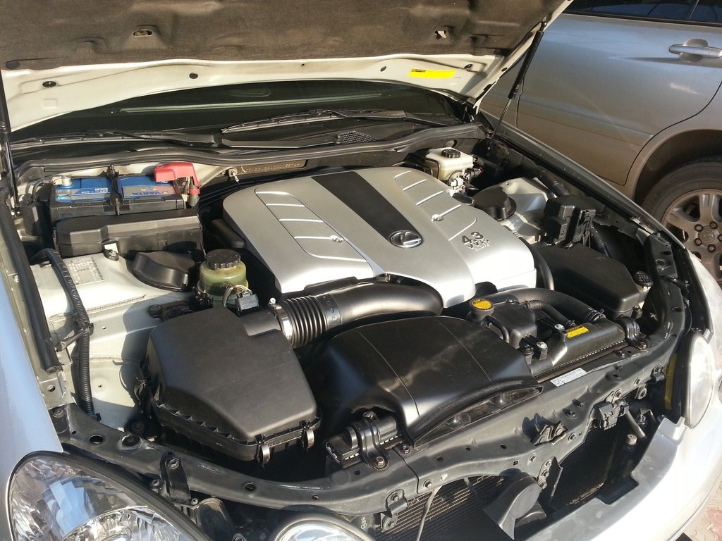

Ребята. Я уже не знаю. Как найти радиатор на мою. Мой начал потеть. И пахнет антифризом. Даже в дубликате готов взять. Посоветуйте какого производителя? И кстати сейчас стоит радиатор закрытый. Крышка сброса на расширительном бачке. А ВИН код выдает что должен стоять с крышкой на радиаторе((((((((. Я уже запутался.

смотри мой бортовик, я недавно себе радиатор поменял
вот тут та же история. У нас с тобой разные радиаторы. У тебя американец же?
американец. но двиг стоит от англичанки… разницы нет там. радиатор вообще поставил от sc430-го. бери с крышкой на радиаторе. шланг до расширительного бачка протяни и все.
мдаааа уж)))! Сложная конструкция хахахахаха
да ниче сложного. там все одно. у тя так же судя по фото с расширительного на радиатор трубка идет. кароч все однохуйственно. бери как у меня радик + крышку и будет тебе счастье
Я вот нашел от турбо аристы радик. Толстенный. Походу его и от 3 — х литрововго диффузор заколхожу. Нашелся человек, отдаем даром все равно. А свой бачок дома будет на память или до тех пор пока новый как должно быть не куплю)))))
от аристы и 300-го не подходит нам. там другие радиаторы. бери оригинальный номер радиатора от sc430 и смотри какие есть варианты замен
дай номер). у нас тут с SC туго))))! Я попробую. я когда 4,3 взял у него стоял от 300 литрового. зачем я его продал и купил от 4,3 б/у не понятно.
16400-50280
спасибо. посмотрю может что нить выстрелит.
радиатор как у тя. у нас даже такого бренда не знают)))))
я думаю с 4 литрового встанет без проблем. но придется менять всю рамку с вентиляторами т.к. расширительный бачек там. а может и твой бачек пайдет просто куда его крепить
вот у вас стоить система такая же как на 3 литра. нафига они придумали на 4,3 вот так. не понятно.
Кстати если будет две крышки то это даже лучше, одна заклинит так вторая сработает…Все проблемы с радиаторами из за крышек
ВОЗЬМИ С КРЫШКОЙ, ЕСЛИ ВСЕ ПОДХОДИТ ПО КРЕПЛЕНИЯМ, НЕ ВИЖУ СМЫСЛА ИСКАТЬ ТАКОЙ КАК У ТЕБЯ СТОИТ. НУ БУДЕТ 2 КРЫШКИ
Да чет как то не очень смотрится😂😂😂
Ну дело хозяйское) я бы так сделал. Кроме тебя это никто не узнает. Да и косяка в этом не вижу.

я не спец по УЗетам, но ни в каталоге ни в гугле твой радиатор на GS430 я не нашел… такой радиатор и бачек вижу только на LS430
вот. кароч капец какой то. Вот думаю от турбо версии в месте с диффузором и бачком поставить и не мучаться.

как минимум похож что бьется по вину
у 3-х литрововго GS такой же.
могут быть проблемы с вентилями, знаю что нельзя подключить вентили от турбо на овоще (по разному управляются)

если я не ошибаюсь, верхний патрубок на турбе 35, на цельсе 38
Да патрубок на атмо 3 литра тоже немного меньше

мне Emex по вину выдает что у меня как на 2 ом фото должно быть
