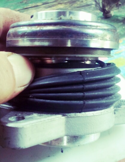

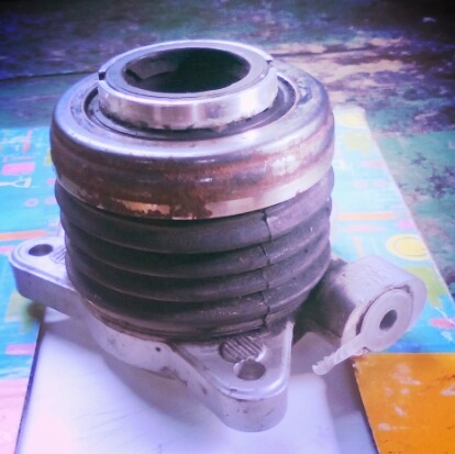

На пробеге 90000км провалилась педаль сцепления, тормозная жидкость в бочке присутствовала, рукой пришлось прокачать педаль сцепления, оно появилось и доехать до дома. После трех часов стоянки я пошел проверить, как там сцепление поживает, нажал на педаль она опять к полу прилипла видать плохо ей без меня. Попробывал еще раз прокачать, неполучилось, ушла ториозуха из бочка куда-то погулять но я её нашел скапывающей с колокола коробки. Сразу стало ясно что рабочий цилиндр сцепления накрылся. Но я не растроился, сразу вспомнил передачу Лиса рулит про подержаные авто где она говорила про кайрон что на 90000км рабочий цилиндр сцепления выходит из строя. Значит можно ей верить выходит и цифры не взяты с потолка. На следующий день в двоем за пару часов коробку сняли, тяжелая сволочь. Открутили раб. цилиндр для тех кто не знает он стоит на первичном валу как и идет в сборе с выжимным подшипником. При осмотре цилиндра было обнаружено что манжету вывернула видать время пришло или (лиса накаркала ). Был куплен новый целиндр тойже фирмы валео и устоновлено все в обратном порядке. Всем удачи.

Мужики, посоветуйте, вчера сначала стала невесомая на нажим педаль, сегодня потуже, но сцепление так и не включается, пришел каюк выжимному с рабочим, правильно понимаю.
Да жидкость ни куда не пропала, уровень за сутки в норме.

Скорее всего. А рукой пробовал накачать?
Да, сегодня немного потуже, но на заведенном ДВСе так и продолжают не включаться передачи
здравствуй у меня сегодня сцепление пропало педаль к полу прилипло можеш подсказать артикул
3036021300, valeo 804582
