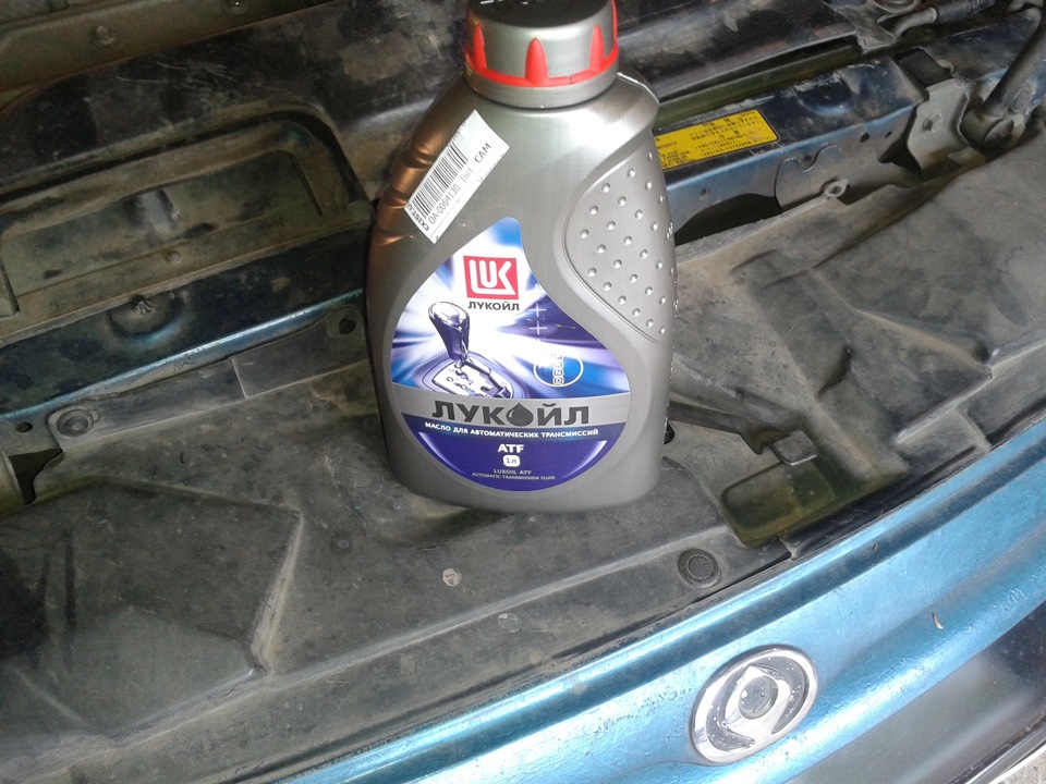

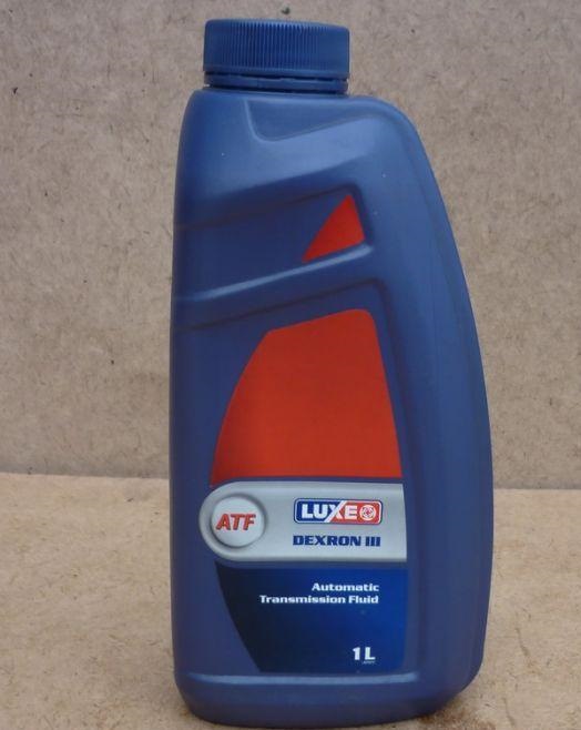

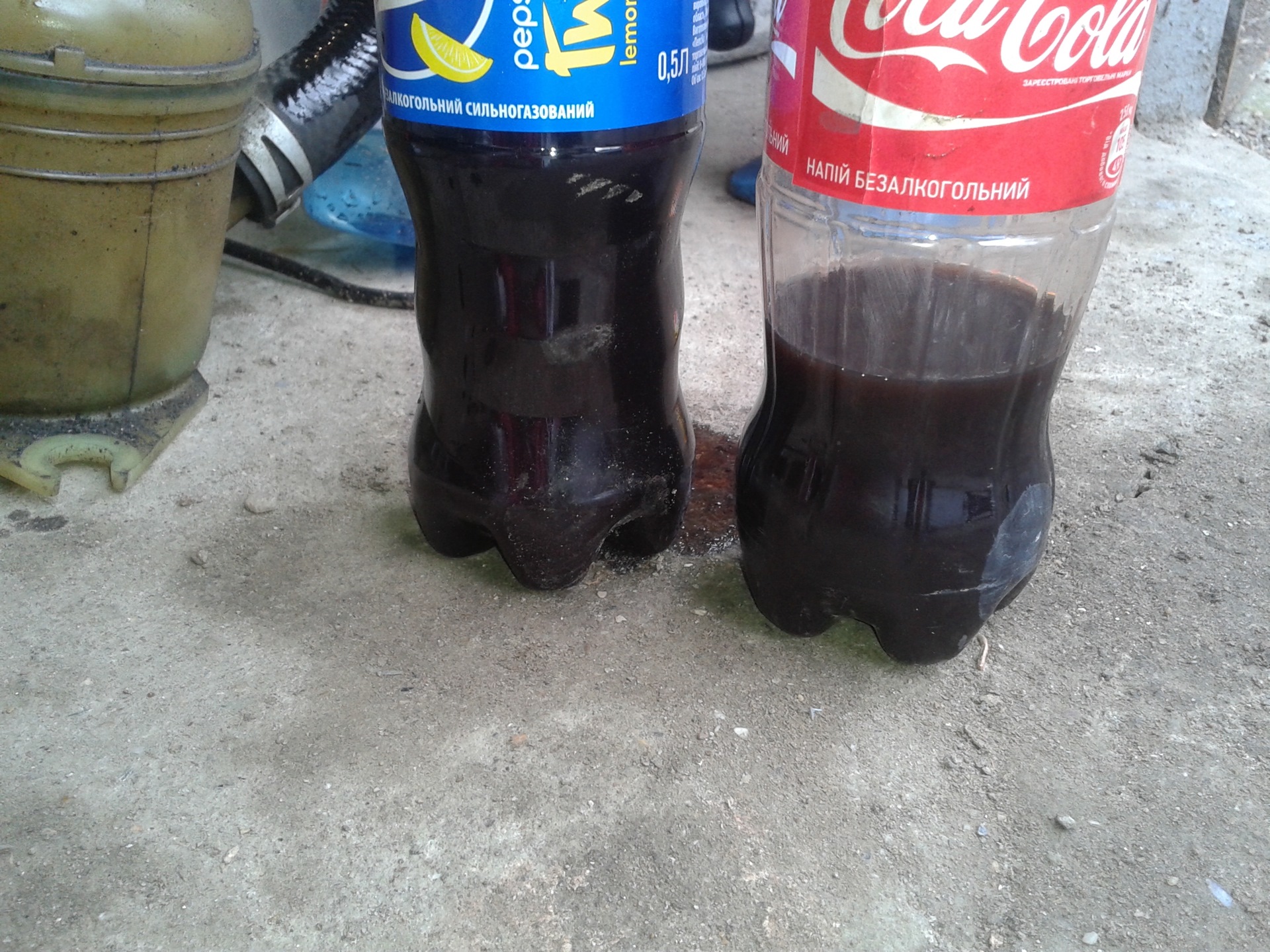

Год назад менял уже жидкость, но она что-то почернела и присутствовал запах гари, называлась он кажись "Luxe" dehtron 3. Щас решил заменить её, взял LUKOIL ATF GM Dexron III G, год назад залил отцу в машину за год цвет не поменялся и всё ок, всё досконально сфоткать не получилось, руки были грязные

я делал так сначала снял открутил бочок с жидкостью(понадобится ключ на 10 ), откручиваем тока болт что в доступе, тот что закрыт трубками кондишки чуток сдёрныть, после бачок чуть в сторону и он высовывается, затем набрасал ветоши в место где он крепится, окуратно отсоединил патрубки слил старую шайзу с бочка, помыл его керосинчиком и ёршиком что бутылки моют. затем взял банку 0,5 литра( больше просто не заходит туда) в неё меньший шланг, заводим машину секунд на 5 и глушим, идём снимаем банку и сливаем, опять одеваем, опять заводим и уже крутим рулём чтоб насос всё прогнал, до упора в лево и до упора вправо. потом собираем всё это дело и заливаем новую жидкасть примерно 1,2 литра
В системе и 1 литра не будет и снимать не надо ничего всё выкачевается шприцем с бачка при этом крутишь рулём с вывешанным передом.
у меня там грязи много было вот и снимал, а 1 литра не хватило
ну если грязно то согласен и сетку хер промоешь чем — я отмыл карбклинером.
Впервые такую жижу от Луки вижу)
вот что было залито
Ну эт как я понимаю ещё хуже Лукойла.
