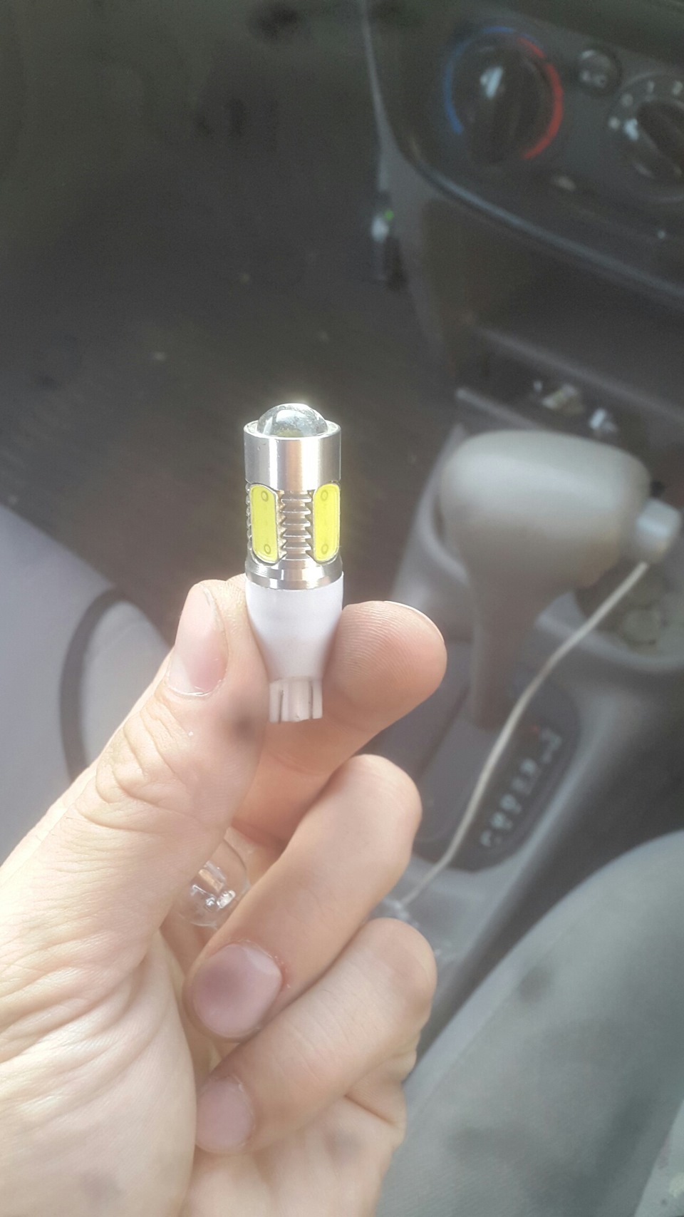

На дворе "век светодиодов", вот решил установить на задних ход мощные диодные лампы, вместо обычных лампочек накаливания!

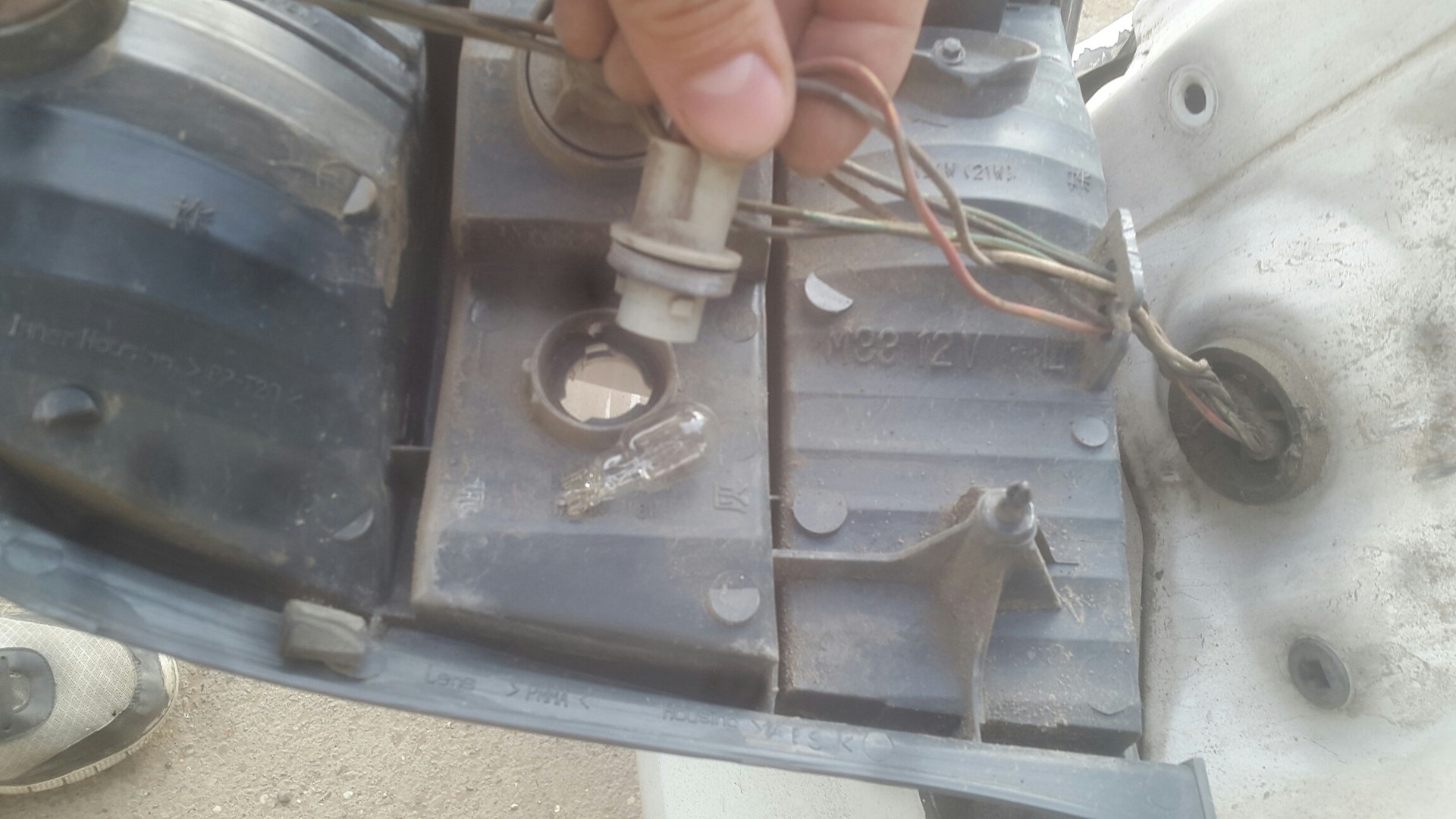

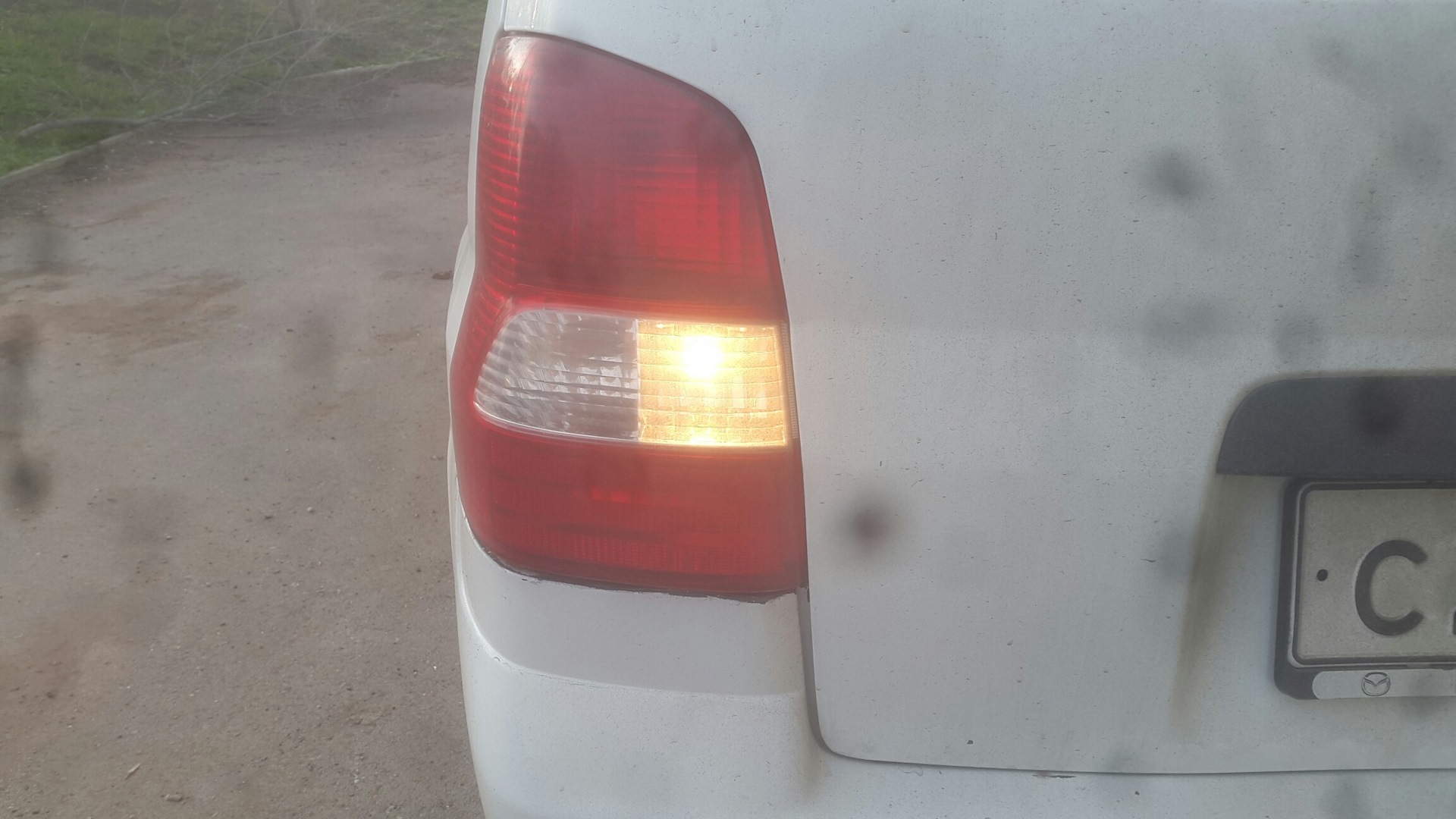

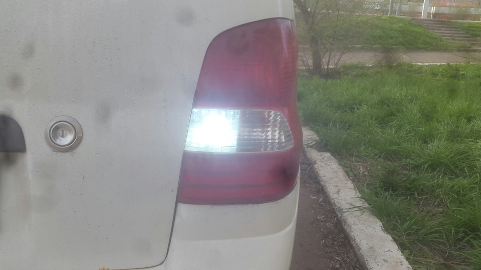

Вот так они выглядят, для сравнения! Потребляет меньше, светит ярче!)) По размерам чуть больше… но не страшно, плафон большой)С лицевой стороны линза, для рассеивания светового потока!В общем вот такая красота, лампа Т15 5SMD+линза! Температура 5000К. (Ярко-Белая)Меняется все очень просто! С помощью крестовой отвертки! Откручиваем винт…И сдергиваем плафон…Откручиваем и меняем лампочки! Не путаем полярность диода, лучше сразу устанавливать при включенном заднем ходом ! Чтобы не прешлось два раза снимать фару!Вот такая разница! Фота при дневном свете…Светит ярко, но лучше проверить когда стемнеет. …Вот обычная лампочка…
Конечно же сверх естественного не нужно ждать от обычных диодах, светит немного ярче, приятным холодным-белым цветом! Освещать думаю будет достаточно, метра 2-3 точно, больше и не надо)) всем спасибо за внимание!☺👍
