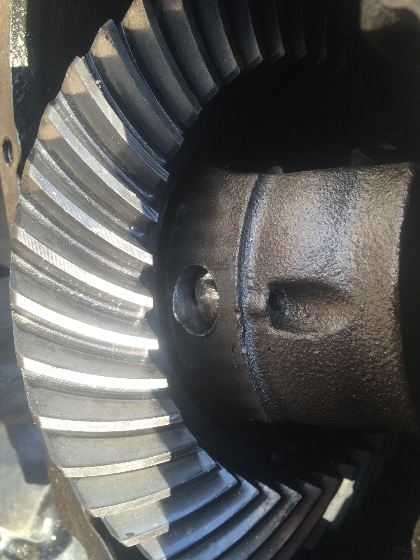

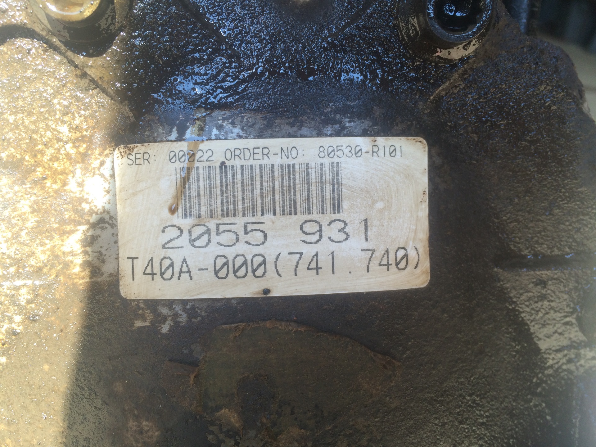

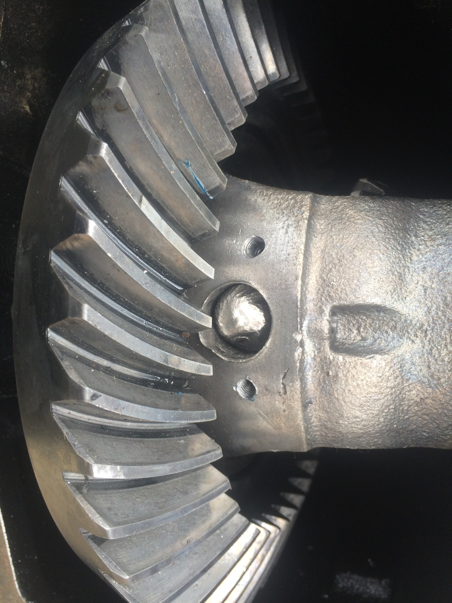

Сегодня 02.05.16 снял задний редуктор и разобрал его.
Масло всё загажено металлической пылью :(, но есть и хорошее все шестерни целые )))
Каким то образом выпал штифт оси сателлитов (и его размололо в труху) и сама ось сателлитов стала выпадать на дифференциал и соответственно её тоже проточило шестерёнкой.
Вследствие контакта оси с шестерёнкой дифференциала разбило посадочное место оси и штифта оси.
Получается, что коробка дифференциала не подлежит восстановлению и её надо менять :(

где-то полгода назад был случай на Ставике у AlexGvardian. там осью разбило сателит. он машину продал после ремонта походу. у него фотки были. поиск по его имени сайт выдает ссылку на статью ("Развалился задний мост" www.drive2.ru/l/7940011/), но по ссылке пусто. вот то что он в личку прислал f-i-a.d-cd.net/99a20das-960.jpg
Спасибо
По фото не понятно ничего :)
Но буду искать, уже есть версия, что проблема в сателите. И скорее всего это связано с заменой сальника хвостовика заднего моста, а именно из-за слишком слабой или слишком сильной затяжке гайки хвостовика.
да, фотка та еще, но там видна выработка в районе посадки оси сателита.
