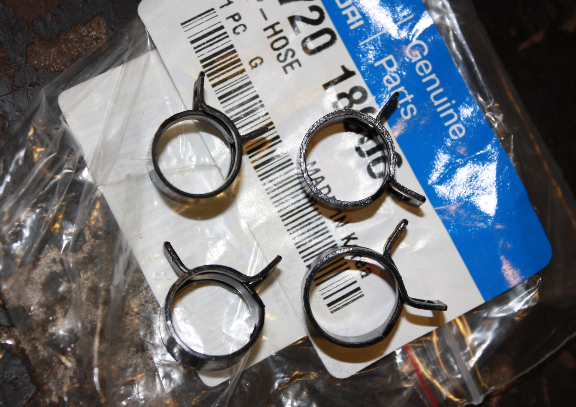

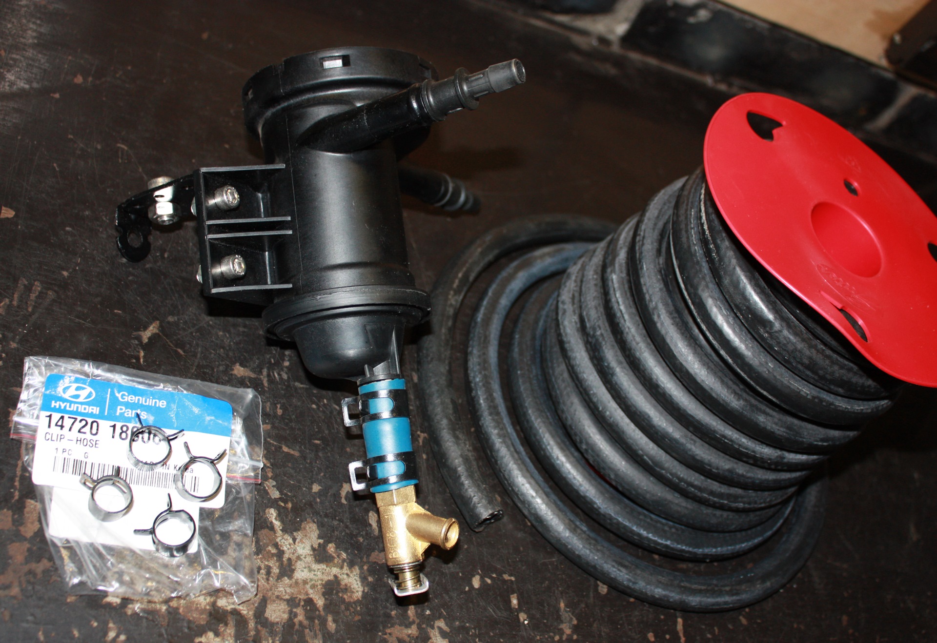

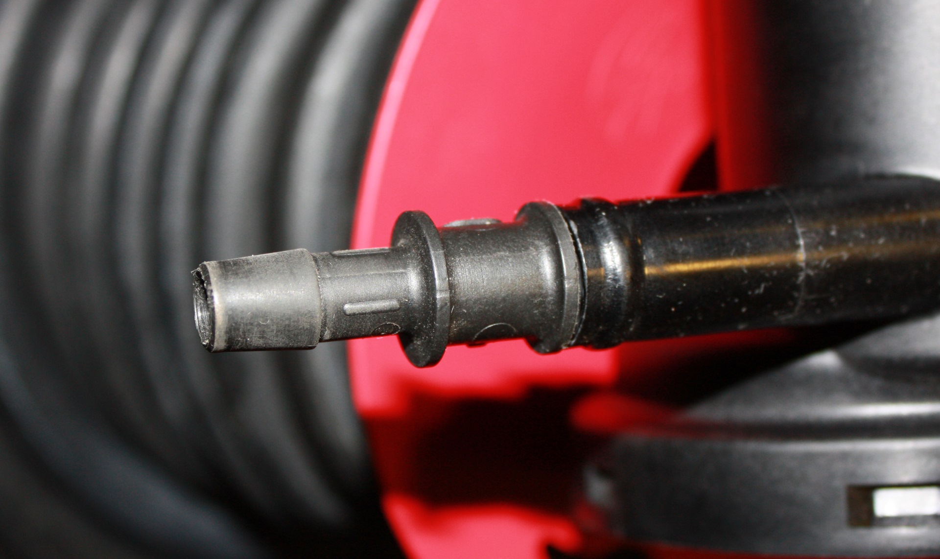

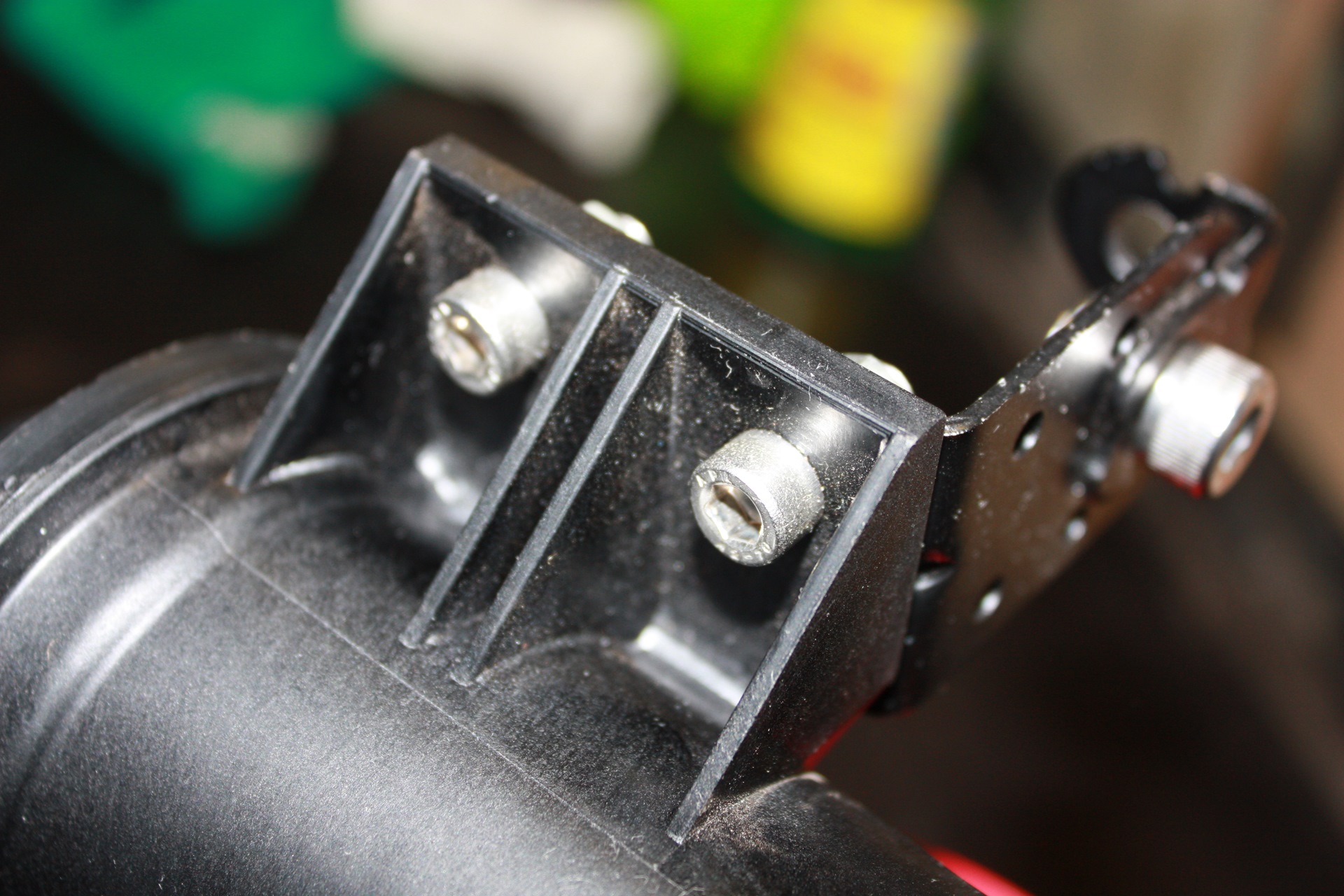

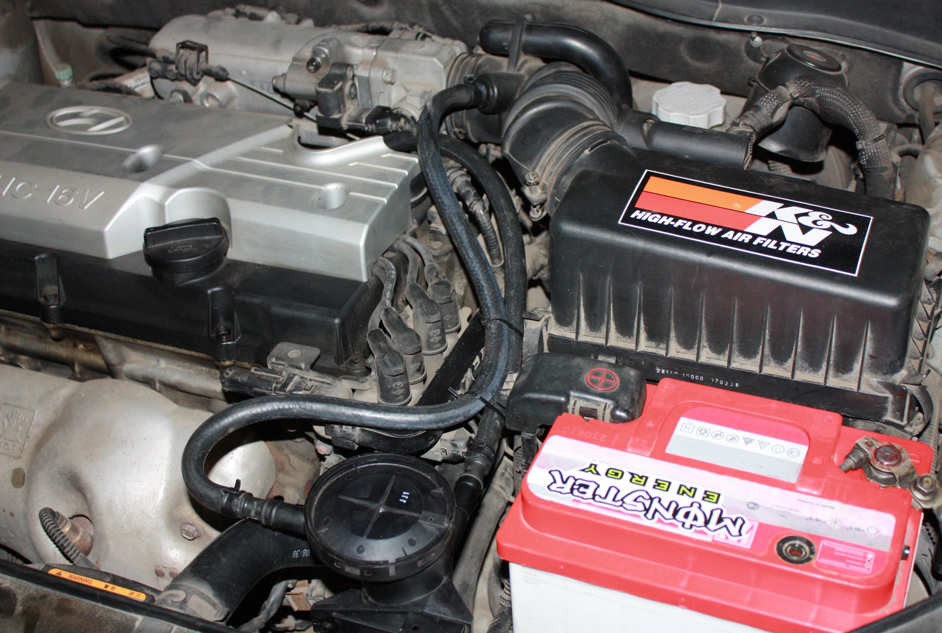

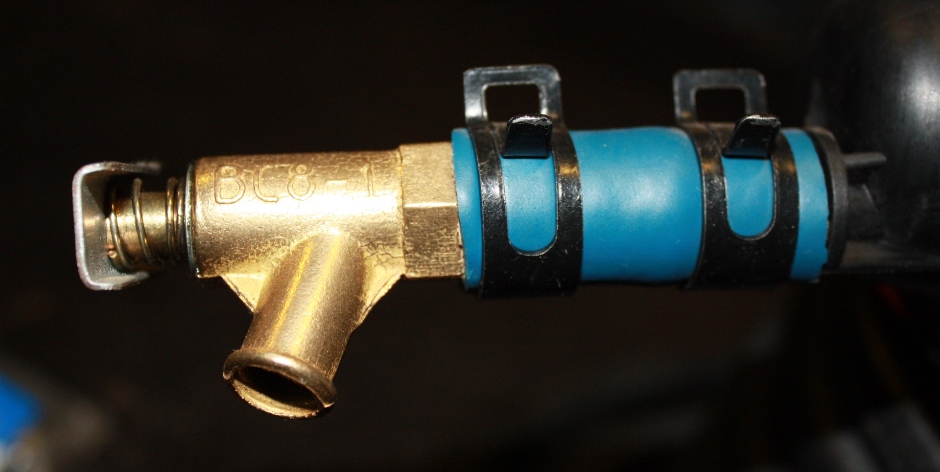

Почистил дросель (не сильно то и грязный), и установил маслоуловитель. Сам маслоуловитель и хомуты hyundai, кран сливной от газа, шланги и переходники gates, кронштейн составной из подходящих железок). Проверка того, что наловит маслоуловитель, осенью или через 5000 км (что наступит раньше). На зиму снимать буду. Смотрится не сильно инородно под капотом как думаете?

Привет. Что даст маслоуловитель ?
в теории он улавливает масляные пары и прочее говно в системе вентиляции картера, дроссельная заслонка и датчики дольше остаются чистыми. Проехал с ним 3000 км (на зиму снял) с него не вылилось ни чего, разбирать тоже не стал. Поставлю на будущее лето, если ничего не сольется опять, то разберу
Маслоуловитель HYUNDAI/KIA арт. 26740 45500
Привет, где покупал маслоуловитель, или от чего он подходит?
