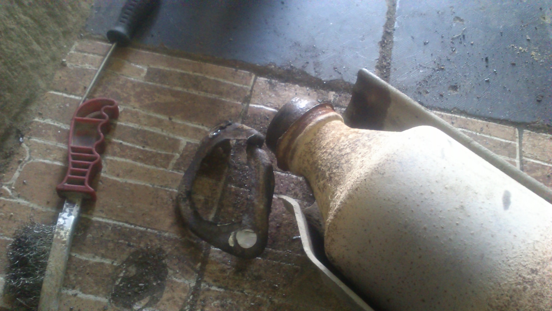

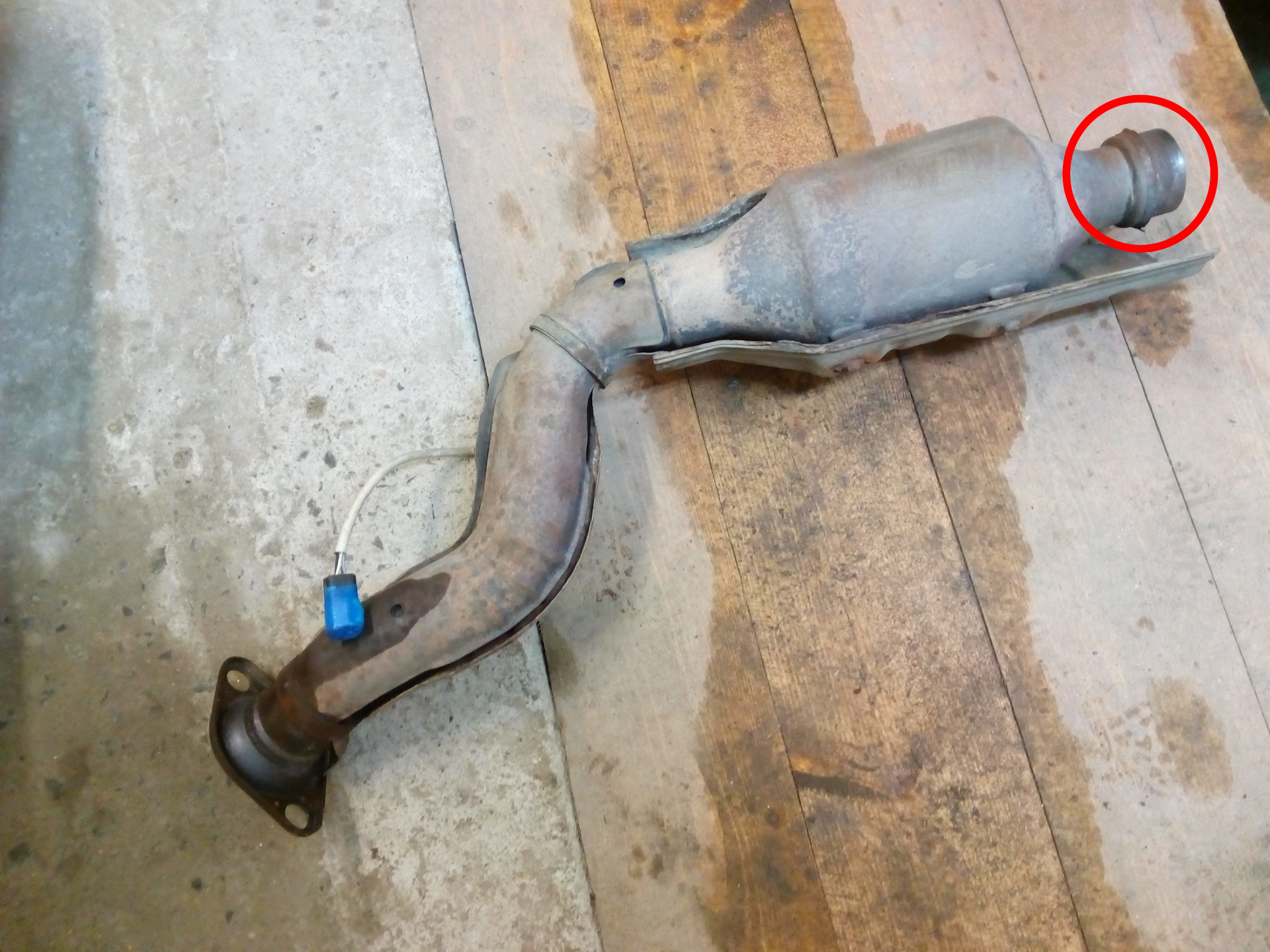

Недавно, буквально вчера 25.04.2016 приехал я к торговому центру, машину не глушил подождал знакомую и только начал движение, как до меня дошел какой то ужасный громыхающий звук?.. Заглушил мотор, подумал пару сек. откуда это может быть, открыл дверь и запустил двигатель. И сразу понял, что у меня вовсе не Х-треил, а "лютая гонка" так как этот грохот издавала выхлопная система где то посредине своей конструкции или ближе к двигателю, как мне на первый момент показалось…
Ну первым делом "приговорил" гофру, или еще чего по хуже думал пока ехал до станции, ан нет в конце концов оказался задний флянец средней части глушителя (во как выдумал это назвать!))). Приехал к знакомым парням на СТО, разобрали, покумекали нашли отрезанный флянец от какого то ВАЗа (модель не установлена т.к. этот огрызок был без опознавательных знаков, но по виду был новым), примерили подходит почти "пуля в пулю", купил в соседнем магазине комплект ВАЗовских прокладок глушителя, маленько раздумий и доработочек — подварили и всё "запело", щас работает тише ролс ройса))))… Всем спасибо за внимание! Хорошего весеннего настроения и хороших (пусть даже в нашей стране)))) дорог…

Вот, вчера снял. Теперь ИКС монстр-трак.
Это болезнь икса. Тоже самое было прошлым летом.
Блин, прям дежавю…точь в точь ситуация, вчера забрал ребенка с бассейна и тоже отгорел этот же фланец…сегодня приварили на место и поставили оригинальные прокладки (поменял обе)…минус 3 касаря и ни каких лишних звуков)))
