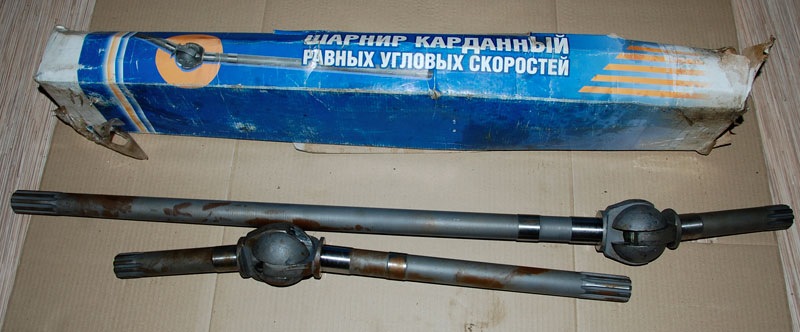

Зимой случилась беда при попытке преодолеть сугроб лопнул правый привод в мосту…Батя провел небольшую ревизию переднего моста были поставлены Вилки Виллиса и замена всех подшипников и латунных втулок…собрали все работает…Эксплуатация продолжается…
На вывернутые колёса крутящий момент передаётся рывками, А при эксплуатации в жёстких условиях выворачивает шлицевые части.
Нормальные шрусы
В нашей местности такие шнерусы не то что не в почёте, за деталь не считают.
эт вроде как НЕ равных угловых скоростей шарниры
У меня стоят точно такие же, пока не развалились, только передок включаю редко .
