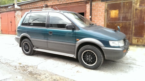

Вообщем достал я из гаража остатки старой коробки. И о чудо! Шестерня 5й передачи живая…
Межосевой дифф, его главная пара тоже в отличном состоянии! Выдохнул…
Остается купить все подшипники в коробку, кроме подшипников переднего межколесного диффа. Их я менял прошлым летом при ребилде коробки. Они в отличнгм состоянии.
Ну еще все сальники… Подшипники в задний дифф…
Интересно. Езщил год без ккрдана… А задний дифф при этом подогревало слегка. Один бугель синий. Походу подшипник проворачивало. Ну этого добра тоже хватает. Не проблема))
Бак перебрали, собрали из 2х один и поставили на машину.
Машину поставили на колеса, пока без коробки… Буду ждать запчасти.
На днях посчитаем что именно и сколько надо. Попробую подобрать конические подшипники в короб в конторке, которая тут у нас торгует именно подшипниками, на любой вкус и цвет. Выходит сильно дешевле…
Осталось решить со сцеплением.
Остро нуждаюсь в совете. Где и какой диск сцепления взять на мой 4g63t?..
Корзина еще походит, а вот какой диск взять? При условии что иногда буду его насиловать в грязи…
Посоветуйте плиз!
Еще новость по раздатке 221й с размыкателем. Кардан в нее входит как родной. А вот вал из коробки сильно толще! Будем поотировать на нее переднюю часть родной раздатки, надеюсь они срастутся без проблем.
Ну и после все, как соберем короб, будем рожать тросик размыкания в салон.
