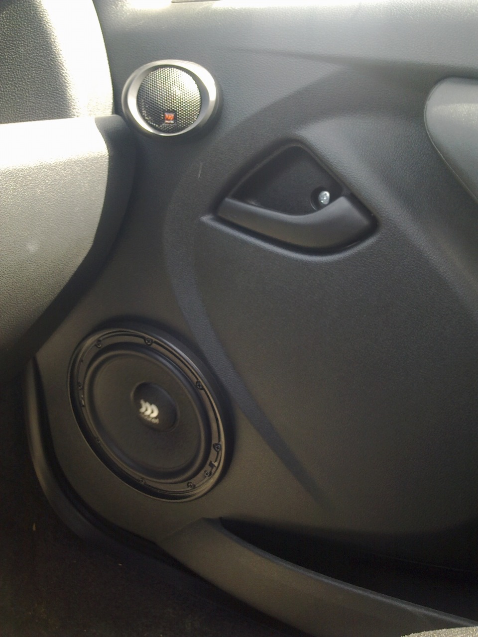

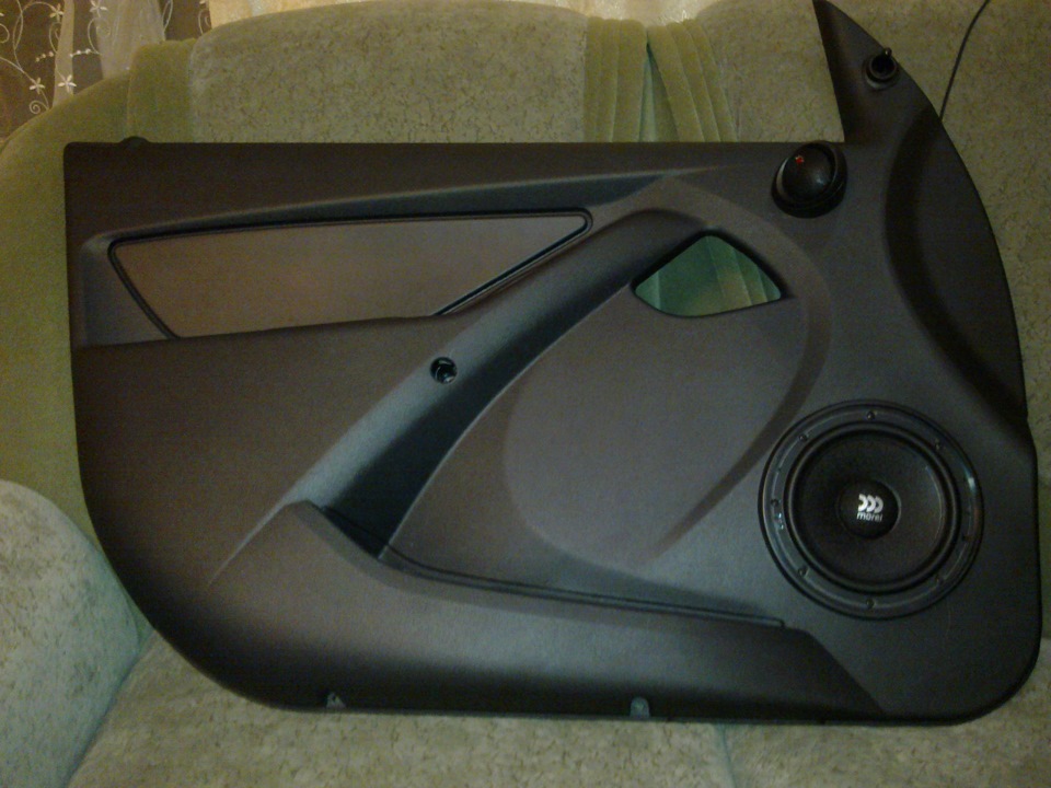

начали с другом врезать самостоятельно колонки и не хватило немного времени чтобы все закончить вот что получилось остальные фото выложу завтра уже с готовым видом.
все очень просто берешь эти ободки пристовляешь туда где будешь устанавливать нажевляешь на пару саморезов обводишь по внутренней стороне карандашем потом по этой линии вырезаешь обшивку и все берешь эту пласмаску вставляешь в неей колонку и прикручиваешь на 8 саморезов
нет не подрезал ты примерно примерь чтобы было четко по кругу посадочного места а потом когда вырежешь все станет на свои места, да метал на двери нужно чуть по кругу подрезать потому что магниты на массу могут замыкать

У меня такая же акустика. вопрос в том, каким образом их поставить)))Я пока что не придумал(((
т.е. я так полагаю, что между ободком и пластиком обшивки получается промежуток?
нет там все четко вплотную прилягает
что-то я сколько не примеряю, все равно как-то не так они встают((( ты сами ободки не подрезал?
я динамики уже поставил, только с ободками запара=(

только заметил, что у тебя уже поставлены пластиковые ободки. А у меня их поставить не получилось(((
ну вот как то так
