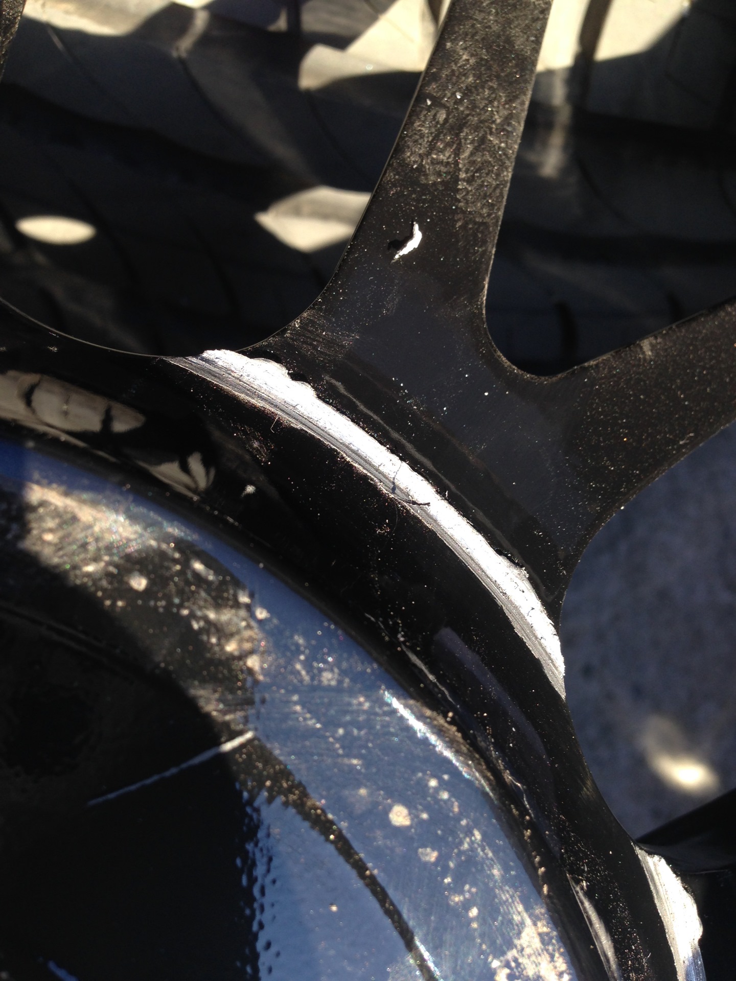

1) расстояние между привалочной плоскостью и задней стороной спиц диска оказалось недостаточных для размещения тормозного суппорта передней оси. Иначе, тупо трёт диском о "скобу";

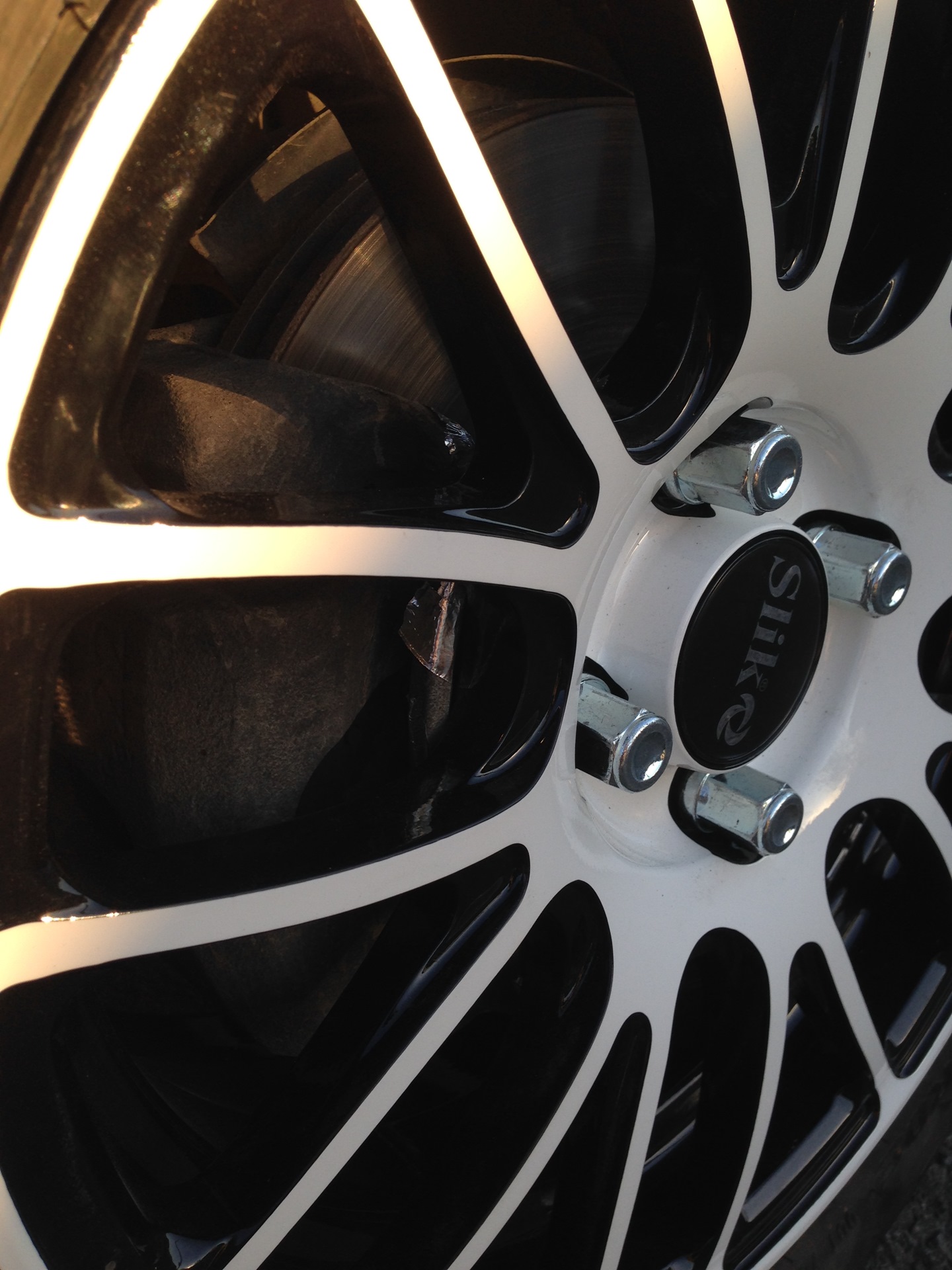

2) беда не приходит одна. Я удалил прибыль с отливки злополучной скобы суппорта. Теперь меня сопровождает гул лопастей вертолёта. Расстояние между тормозным суппортом и спицами диска ничтожно мало (спиц напомню 16). Частота звуковых эффектов примерно равна числу оборотов колеса помноженное на 16 (40 км/час >91 Hz ; 70 км/час > 160 Hz// D=615 мм). Т.е. проявляется уже с 40 км/час((( На скорости свыше 70 км/час автомобиль уже генерирует достаточное количество шумов, что бы забыть про колёса. Благо в этом диапазоне редко езжу (только никому об этом)
Решение:

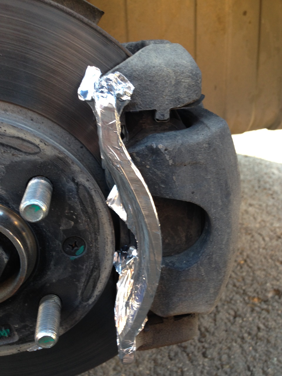

1) Доработал я колхозным методом скобу суппорта, при помощи углошлифовальной машинки. Теперь не затирает -зазор примерно два слоя алюминиевой липкой ленты (около 0,4-0,6 мм);
2) установить поставки хотя бы пару миллиметров. Надо пробовать разные комбинации. Думаю вывесить колесо на домкрате и на 6 передаче покрутить колёса, послушать… Зазор 5 мм — и шума уже не будет.
Друзья, какой зазор будет достаточных, что бы не свистели спицы?

Привет!Есть зависимость звуков вертолета от расстояния спиц до суппорта? У меня на солярисе диски с ET45 расстояние от спиц до скобы менее 5мм, а на ауди стоят диски с et13 вместо положенных et38.на глаз примерно 30мм от спиц но суппорта. Так на солярисе едва слышны вертолеты после 70км/ч, а на ауди нормальный вертолет такой)после 110км/ч присматриваюсь не летит ли за мной вертолет дпс.
Сделали мне слики с еt47 d15 j7 ничего не цепляет, но это за счет ширины диска.фото сликов.
Считаю зазор 5 мм — более чем достаточный. У меня зазор после доработки около 0,5 мм или чуть меньше.
У брата слик et45 — зазор ~3 мм. 14…16 спиц — звуков нет., но грязью бока забрасывает. Сзади у меня тоже нет звука, ездим пару дней со штамповками спереди.
Вот и предположил, что в зазоре причина неприятных звуков.
У меня нет опыта установки диском с выносом такой величины, как на вашей ауди. 25 мм избыточного выноса — это перебор или дезинформация. Могу лишь предположить, что ваш вертолёт — это торчащие шины.
Альтернативная версия — дело в форме спиц, как я понимаю у сликих художник рисует, по мотивам удачных моделей.

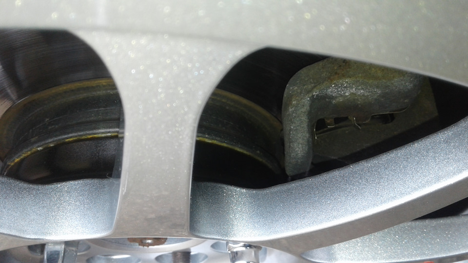

По-моему дело не совсем в том как рисуют слики, а в самой скобе суппорта. Уж очень сильно выпирает и зазор от колодки до дуги суппорта приличный. Подобные скобы стоят на ладе весте и фиат альбеа. На других авто подобной проблемы не встречается. На фото видно как выпирает скоба соляриса

У меня ET-40 диски встают и не цепляют скобу. 3мм проставки которые стоят по 50 рублей шт. решают вопрос со скобой нежели отправлять диски обратно. 2 вариант болгарка и чуть чуть подточить кромку скобы.
Скобу я уже подточил. Остался только шум.
Оснований к возврату дисков нет.
Если у тебя ET40, то на тойже модели дисков у тебя будет зазор 5 мм, а не натяг 2мм (как у меня).
