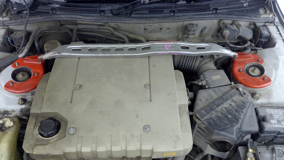

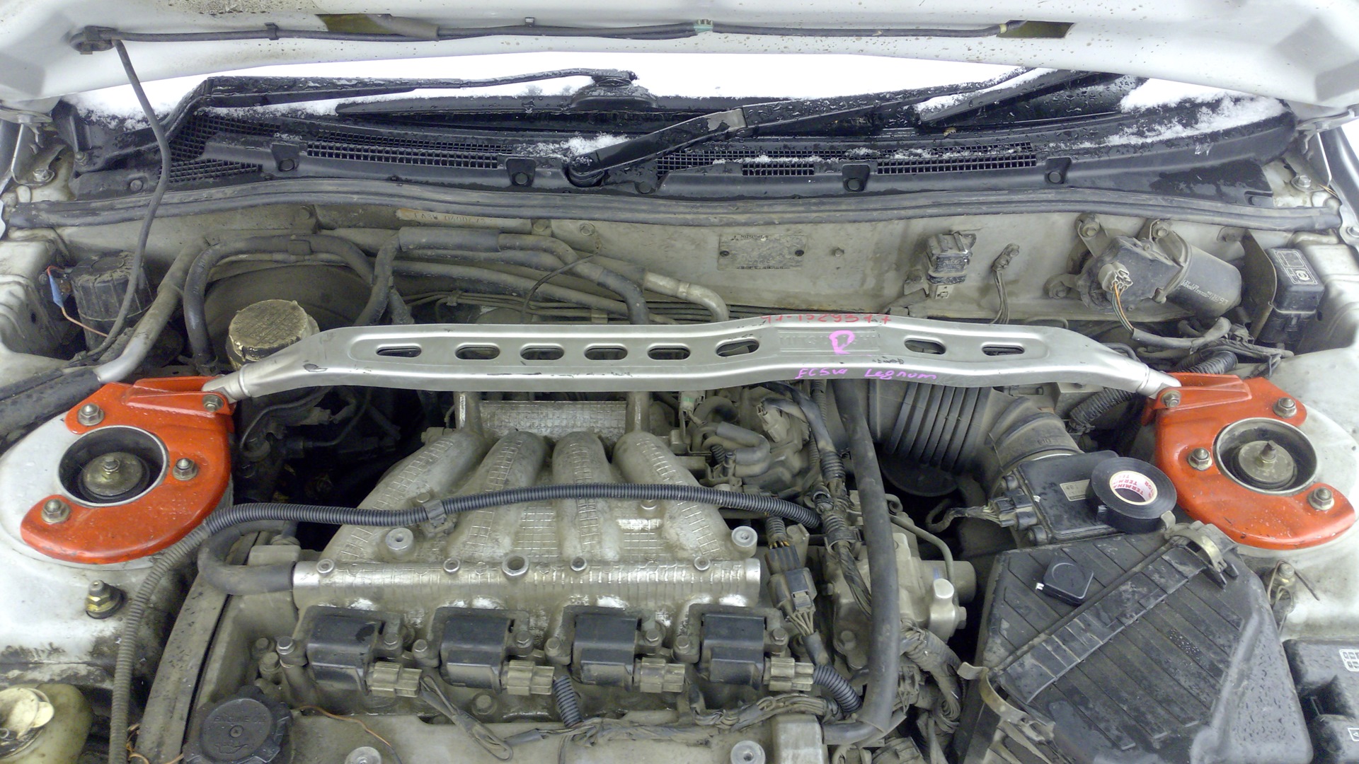

Первым делом — распорка. Открутил все гайки на стаканах и впендюрил туда эту "палку"!
Прикрутил. Когда прикручивал, обнаружил, что крышка пластиковая немного мешает — не дает "палке" норм встать. Завожу двиг, а он работает как будто под нагрузкой. Заглушил. Распорка давила на крышку и прижала ДВС книзу. От чего он некорректно работал. Пришлось снять распорку, снять крышку и прикрутить без неё.
Установил "палку" без крышки. Завел, работает норм. Вывод: крышка нах не нужна XD

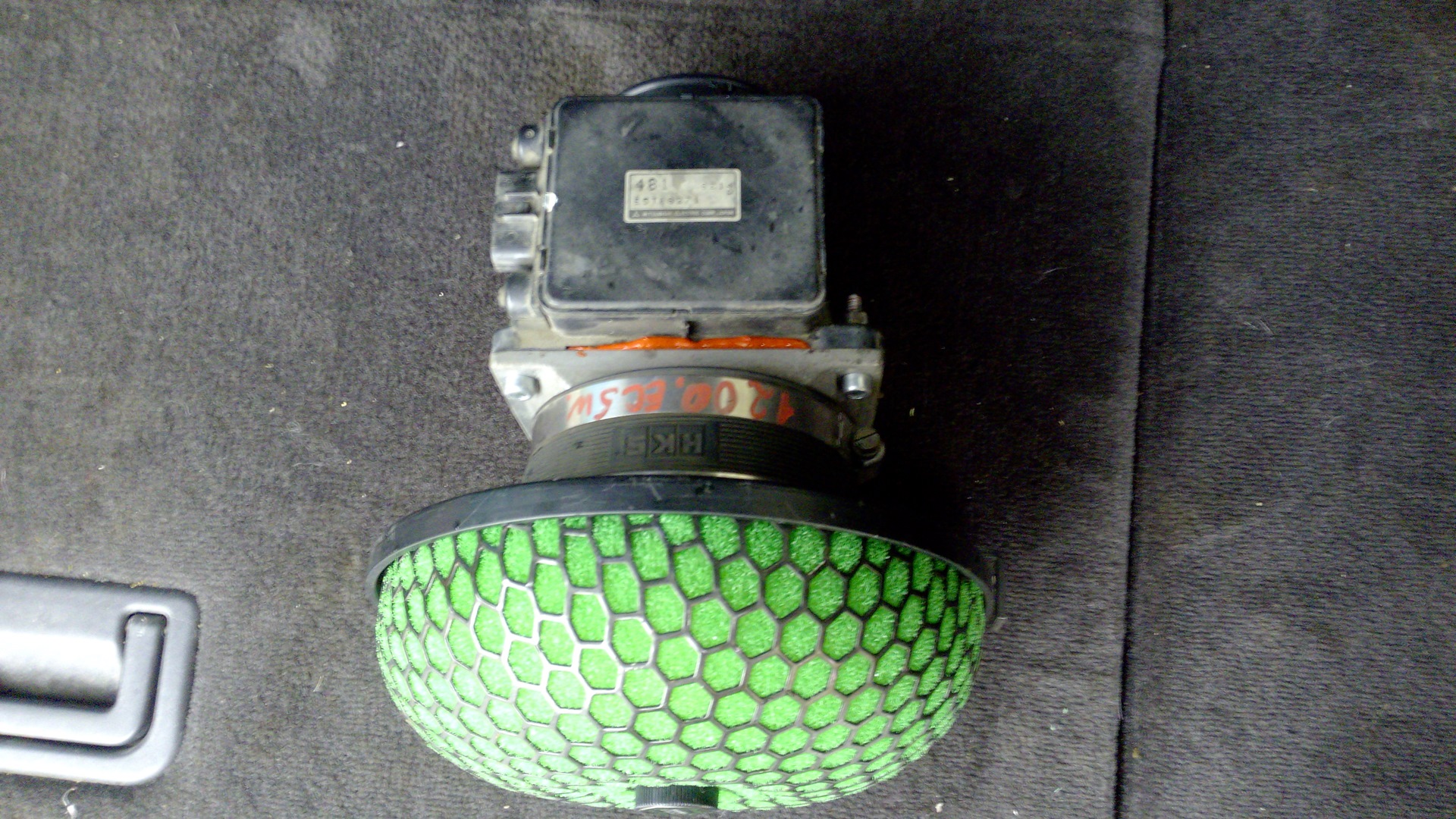

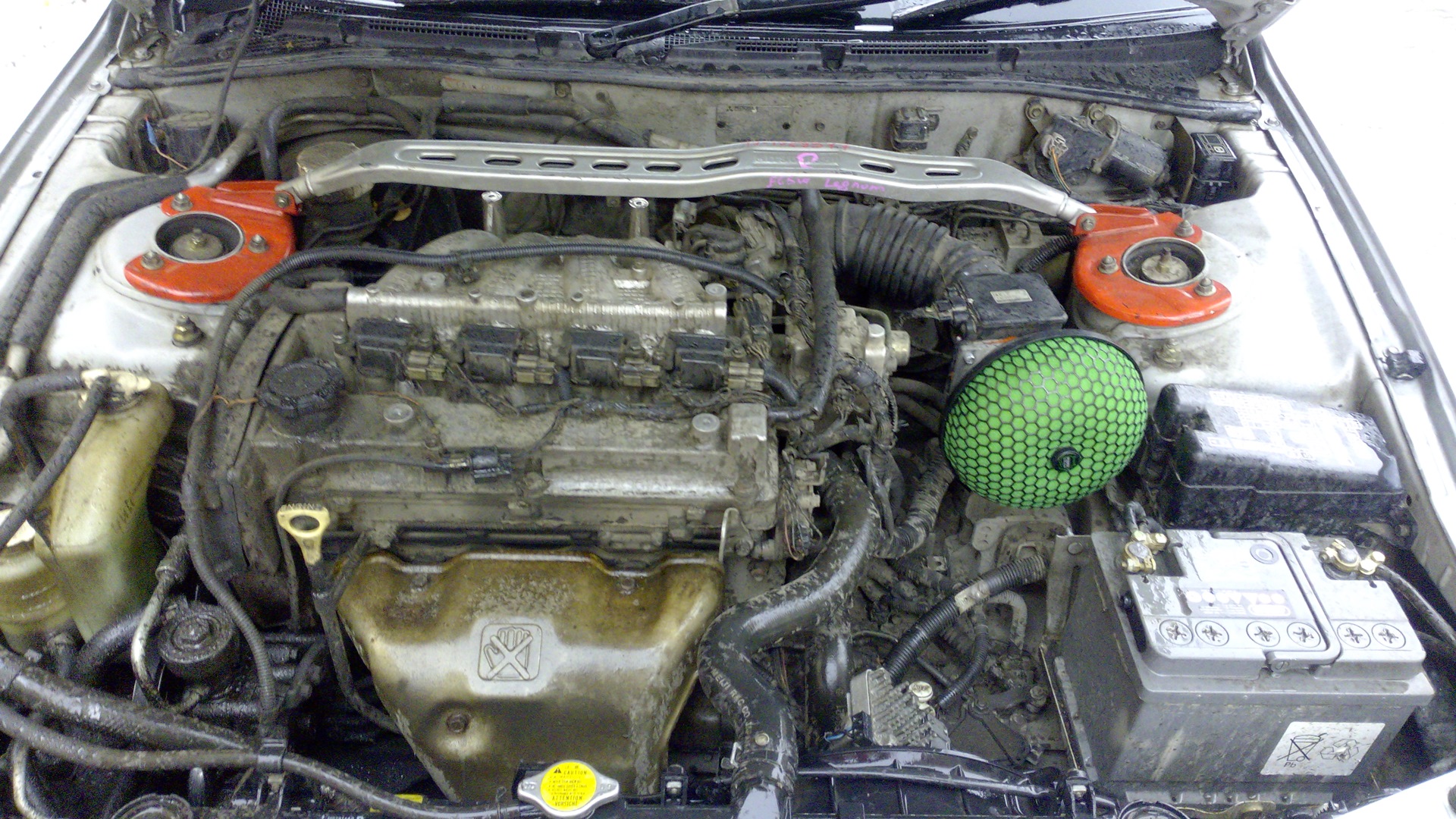

На него купил сменный элемент, поменял. С нулём всё просто. Посадил его на герметик и прикрутил красивыми болтиками под шестигранник к ДМРВ. Воткнул его.
Всё на месте! Я доволен! Машин доволен вдвойне!

-Нуль. Тут ваще хз! Звук ДВС — да, поменялся. Как то по другому стал, рычит и шуршит одновременно. Тяги и подхвата на низах (как многие утверждают) я не ощутил. Может недоощутил?))))) Но то, что он реще сосет воздух, это однозначно, а это не может не радовать. В общем, сомнительный "тюнинг" ))

По нулю кстати посмотри если он мокрого типа его надо пропитать обязательно!
Максимальный интервал обслуживания по нашим условиям 5 000 летом
Я использую манол пропитку помоему в бж есть
странно что распорка крышку двс цепляет
у всех двс кроме веера цепляет
у 94 и 93 меньше там чуть чуть уголок натирает на крышке
у меня не цепляет. мож потому что планка наоборот стоит )
d-a.d-cd.net/c7a6f3as-480.jpg
странно, должно)))
d-a.d-cd.net/dad816s-960.jpg
LEGNUM-DVMAX
ничё на 93м не цепляло (стояла как положено)
у меня 94-й — нормально так уголок подтёр)) где-то за месяц всё, что жить мешало стёрлось — теперь не трётся))
С таким грибком не по России ездить.так как он пыль плохо фильтрует и мотор ляжет
Есть примеры?
Поизучай в инете.гда та точно будет.
Там много что пишут)))
Это понятно.но где та видел по поводу именно этих грибков.много кто их меняет на обычный нулевик.а эти самые дешевые.по японии они хороши.но у нас много пыли и грязи а этот паралон плохо фильтрует.
В будущем всё равно на др нуль менять. С гриба начал, так сказать.
По началу хоть маслом промаж.хоть что та будет пыль держать
Если обслуживать нуль то все норм будет. Его надо мыть раз в две три тысячи км. Ну и пропитывать маслом после промывки. судя на фото его не пропитали. Зря
Это я знаю что его мыть и пропитывать нужно.я себе хочу найти в корпус родного
фигли его искать? в факе на вр-форуме есть номер нуля в сток короб
Ну тогда скинь.а то я нашел трех видов.
где то тут www.vr-4.ru/forum/showthread.php?t=7513

при грамотном регулярном обслуживании нуля проблем не будет. Ест-но если поставить его и вообще забыть про него, тогда да.
Летом в жару от такого нулевик, тачка вообще тупить будет, когда на него от радиатора и ДВС будет жарить.
Капот "дырявый".
Да и пробок в нашем городе практически нет, пару минут стоим, потом едем, и то это в час пик изредка, пару улиц.
А так задувать будет норм.
