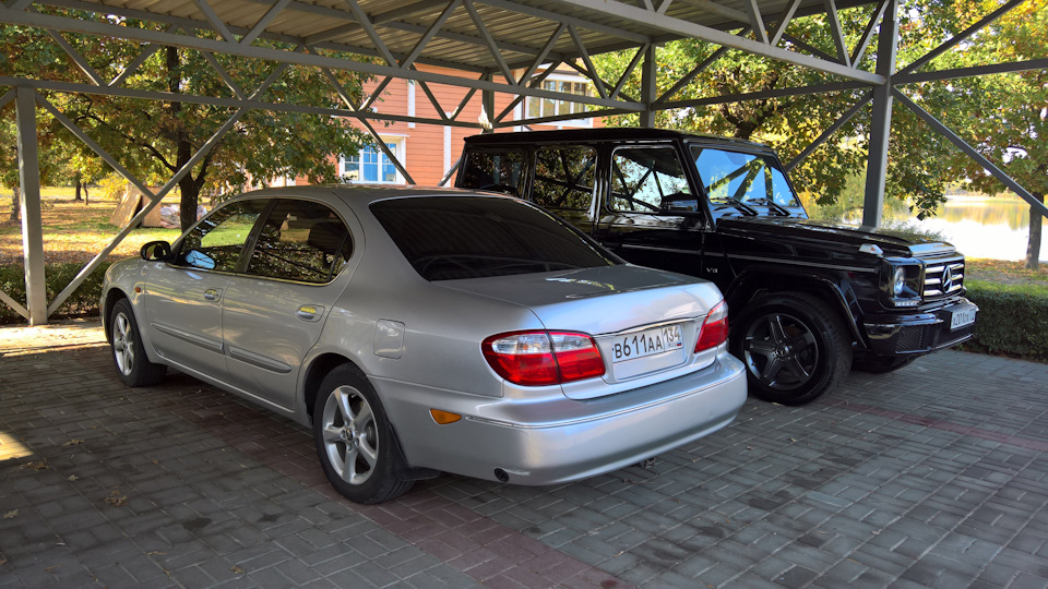

Братва поставил новые задние стойки lynx g12136lr, машина ведет себя нормально, пока на зад не сядут пассажиры, задница пробивает на кочках. Пружины подсевшие. Читал по пружинам, ОВК C4N25042H вроде как усиленные, зад скачет на буграх, по другим люди пишут, поменял и координально ничего не изменилось. Так что ставить то?)) Может лучше проставки выточить и не париться?

лично ставил усиленные и через сутки воткнул новые простые так как через лежачего переезжаешь а в зади как выстрел из за пружин короче ставь новые простые и будет счастье
На прошлой цефире а33 ставил себе обычные обк в круг (раньше они в аналогах были) и всё отлично подвеска работала, стойки сзади вообще оригинал стоял может и не разу не поменяны были
я себе ставил OBK, полет хороший, зад приподнялся. не пробивает, уже 60тыс прошел, полет нормальный. но я + к ним ставил еще новые аммортизаторы, Monroe, тоже 60тыс отходили, и еще ходят!

Я поставил каябы, и стойки и пружины. Когда садятся люди на зад, пробивает до отбойников. Напрягает, но не часто в основом езжу один

Гораздо лучше стало после замены
