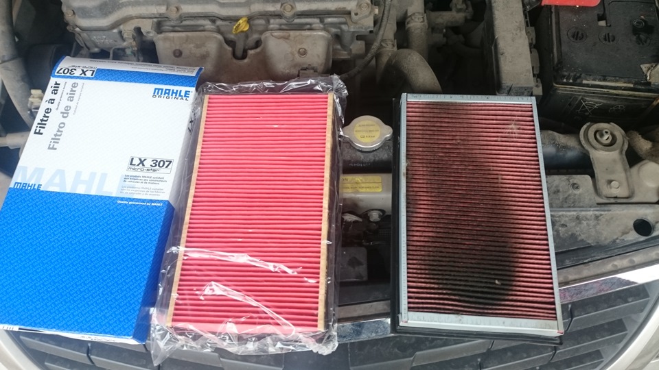

Фильтр воздушный Mahle LX307 (на замену оригинальному)

Ого фильтр грязный… я раз в 15 меняю, он с виду как новый.
город, пыль, тяжелые условия для эксплуатации в пробках
