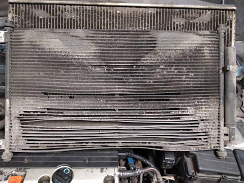

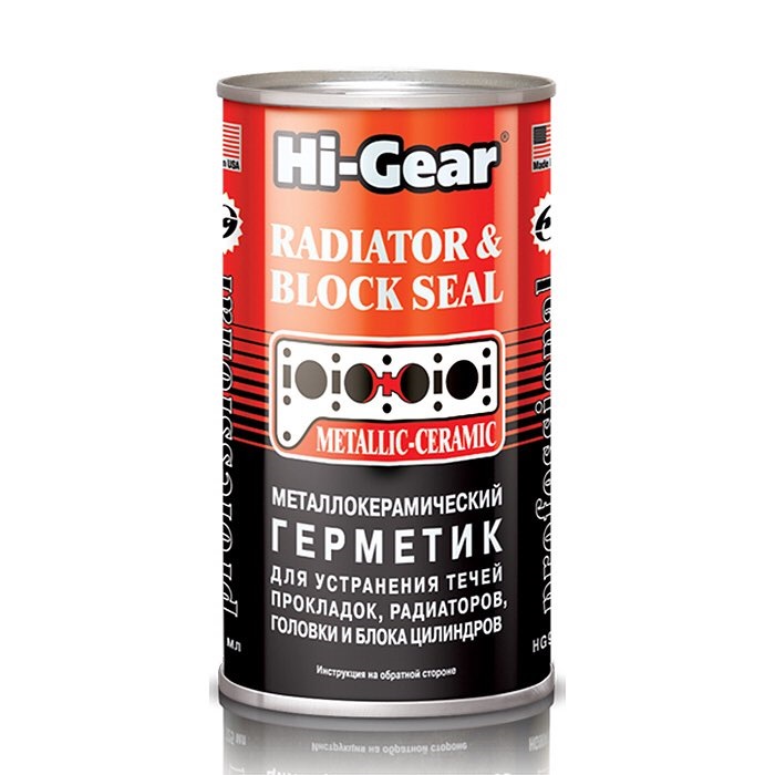

Садился в машину заметил лужу под машиной! Выбежал антифриз! Доехал до ближайшей заправки Лукойл, купил 10 литров антифриза и металокерамический герметик Hi-Gear! Залил все в 2 захода, не помогло! Течёт сверху радиатора!
Может кто подскажет как быть? Машина нужна круглые сутки!

И систему теперь промывай тщательно. Нельзя лить все это типа герметизирующее говно никуда, сколько уже раз проходилось.
А чем промыть?
Хороший вопрос ) Есть промывки для чистки системы охлаждения, жидкость типа такая. Сливаешь сначала весь свой антифриз. Дальше я думаю от промывки зависит, по инструкции надо смотреть. Если ее нужно разбавлять с антифризом — значит заливаешь новый антифриз + промывку. Потом сливаешь все это, заливаешь дистиллированную воду. Потом опять сливаешь и заливаешь уже просто обычный антифриз. Есть шанс что этим обойдется.
Радиатор нужно ставить в последнюю очередь, перед последней заливкой уже просто свежего антифриза. Если сначала поставишь радиатор и потом начнешь промывать, то этот герметик может и новый радиатор подзабить.
Меняй радиатор на аналог новый, чё тут подскажешь больше
