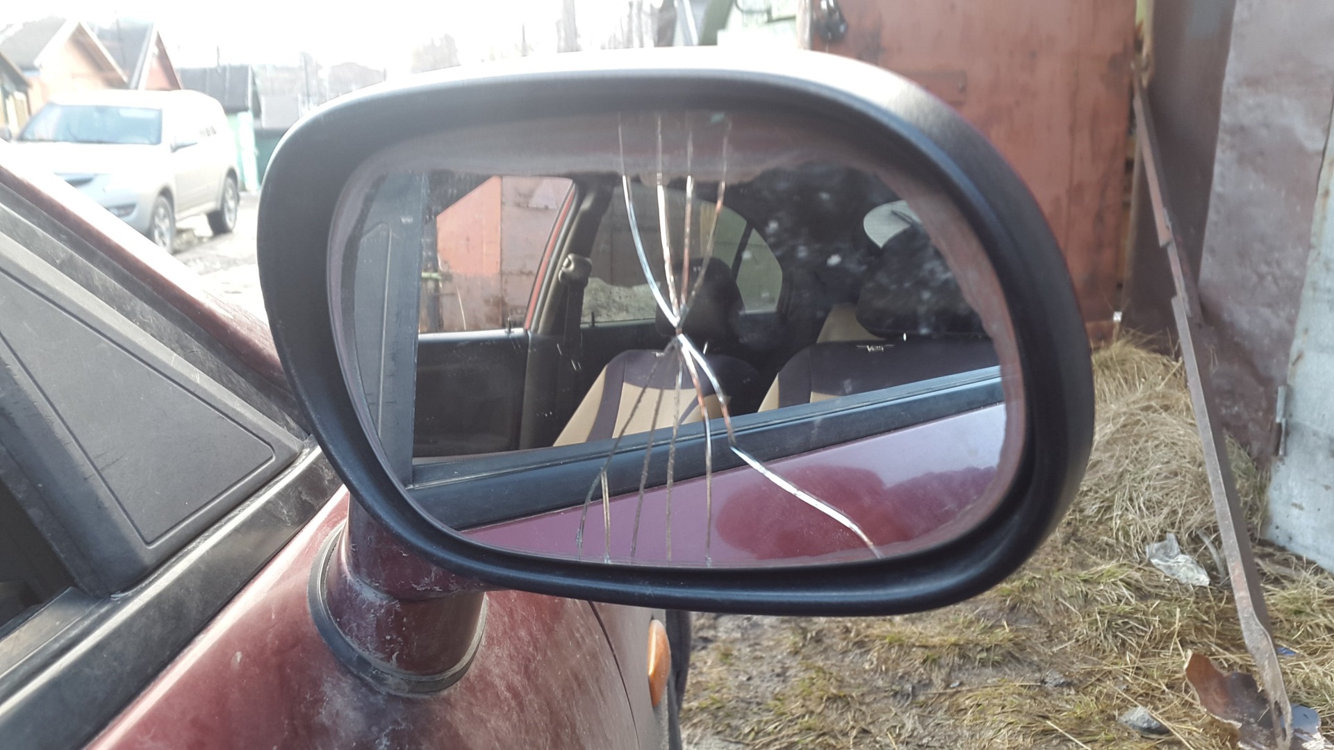

В феврале по своей нелепости стукнул правое боковое зеркало со стороны корпуса. Корпус цел абсолютно, отделался лишь небольшим сколом краски, а вот по зеркальному элементу пошла вертикальная трещина. Обидно.

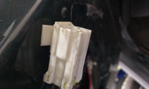

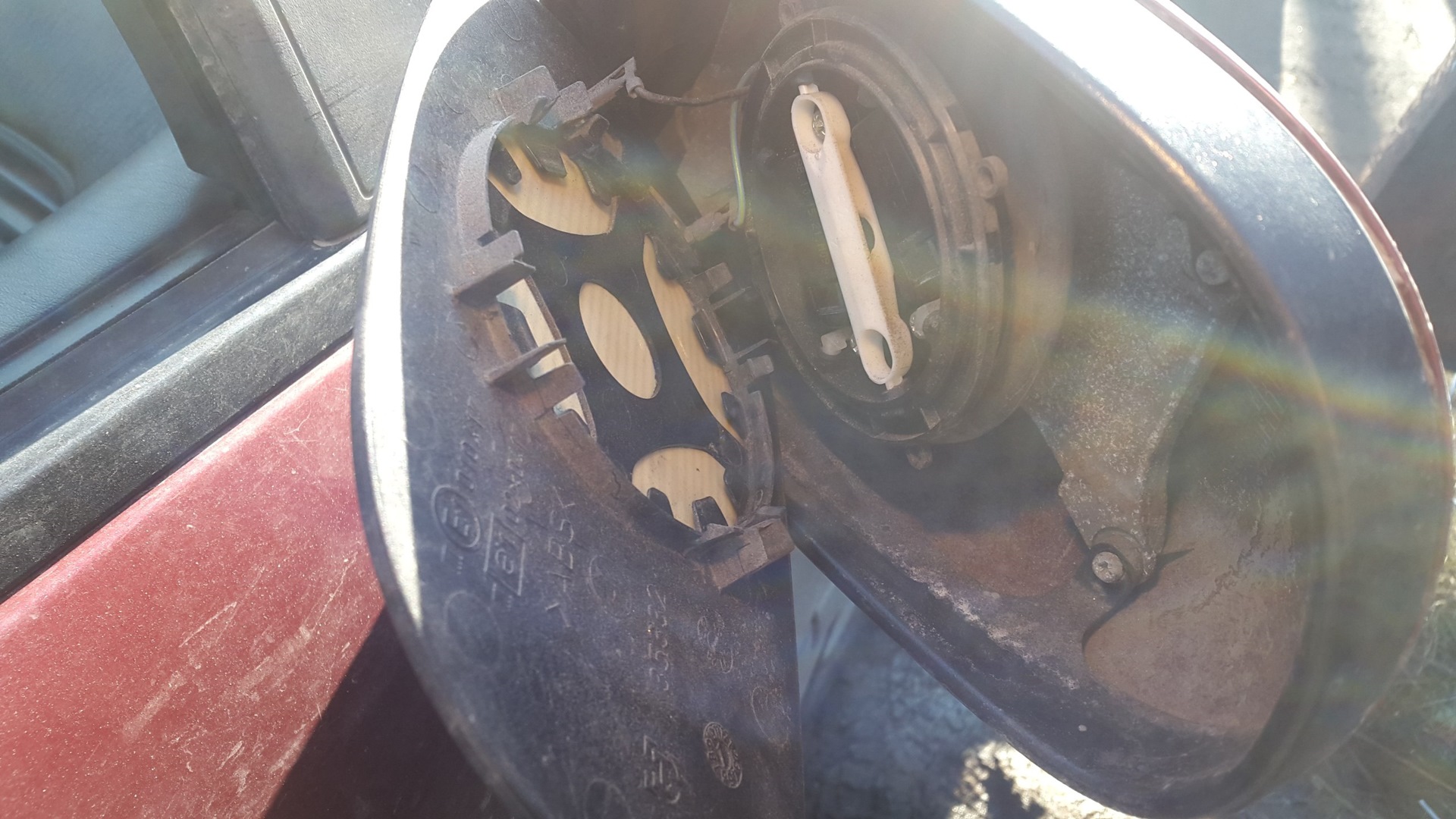

Сегодня, пока сохли помытые детальки дефлектора, решил глянуть механизм снятия зеркал, сверить крепежи, а заодно думал сразу же и поменять. И вот снимаю я правое зеркало, а там какая-то подложка между пластиковой основой элемента и самим зеркалом и два провода на сам элемент:

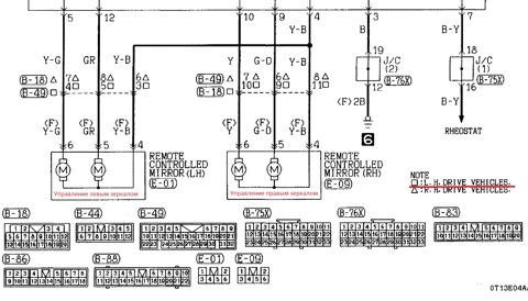

Машина оборудована электро-регулировкой зеркал, и проводка на мотор идет как положено, а эти два провода выходят из "шейки" зеркала и кидаются сразу на зеркальный элемент. Читал на драйве, что обогрев зеркал на каризмах вроде как запитан на кнопку обогрева заднего стекла. Но этой зимой я частенько пользовался обогревом заднего стекла, но чтобы обогревались зеркала- не помню такого, да или же не замечал. Но так что же это по факту такое? Могут ли эти провода и подложка все-таки быть обогревом?

Однозначно подогрев.вопрос рабочий ли или питалово не приходит.
обогрев
хо-хо! Поздравляю! У тебя есть обогрев! Включаешь кнопку обогрева заднего стекла — автоматически врубается подогрев зеркал!))) Так что зеркальные элементы надо менять на те, которые с подогревом!))) www.drive2.ru/l/8017532/
