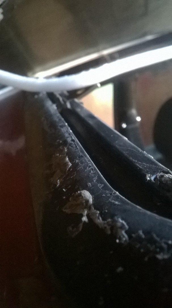

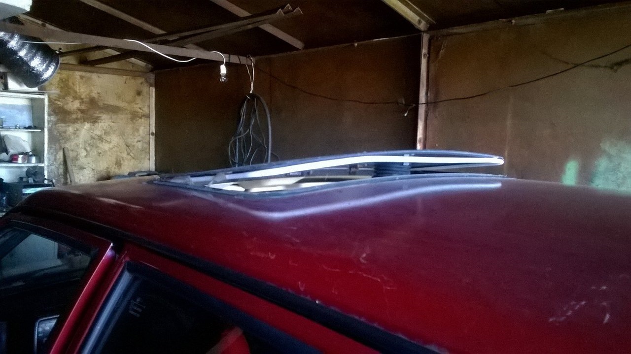

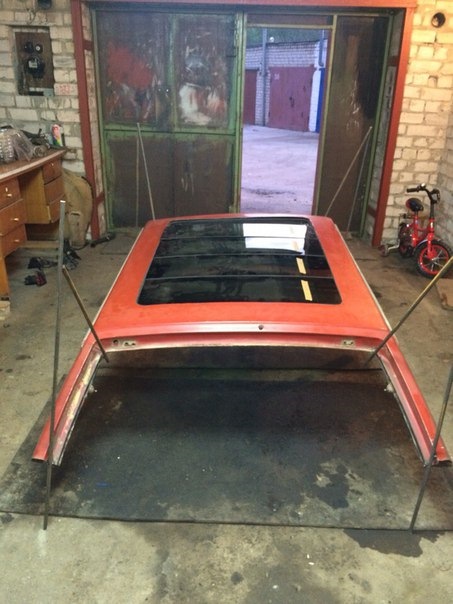

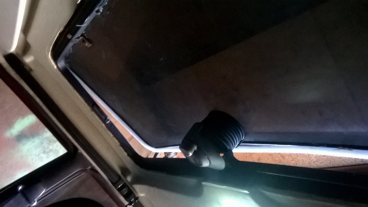

Еще при покупке машины сказали что люк в одном месте протекает, был заклеен скотчем :( и перед зимой купил я герметик профессиональный: BODY 999, но не было места где делать его, и вот наконец то с приобретением гаража работа началась :) При разборке люка оказалось что механизм едва жив, так что открывать его всегда не будет возможным, только очень редко :( но зато выглядит теперь без скотча он очень хорошо :)

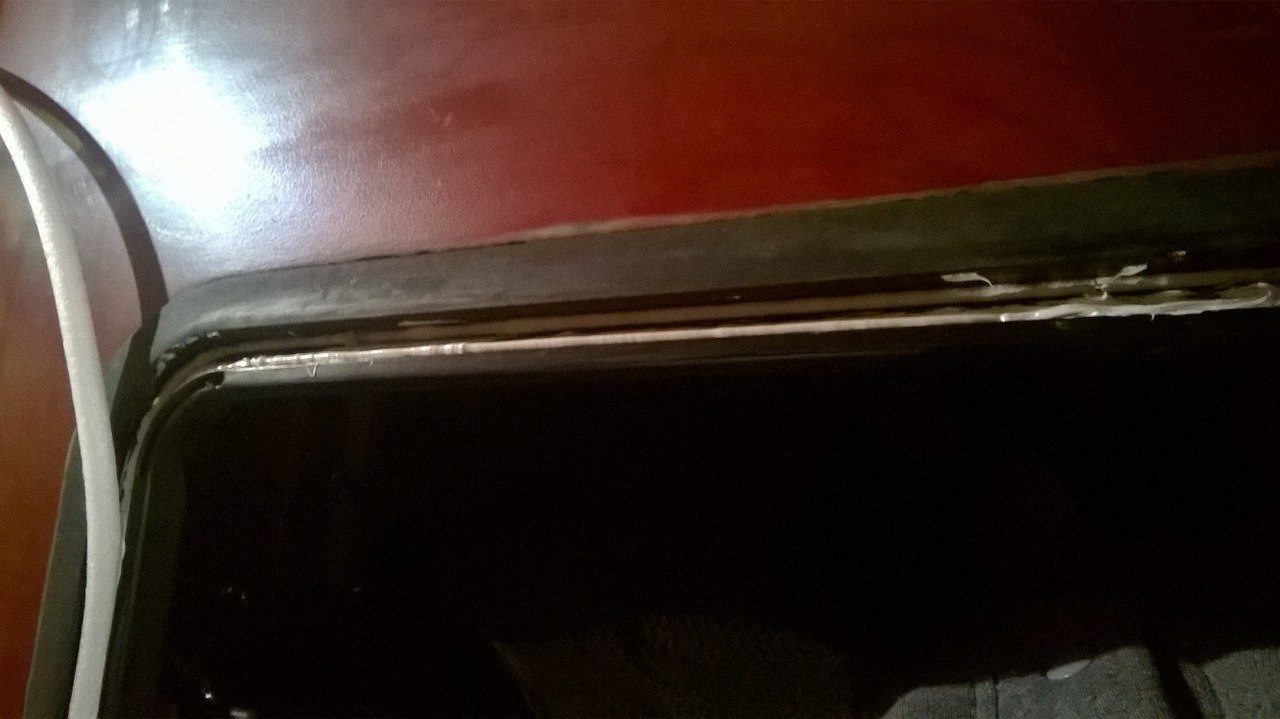

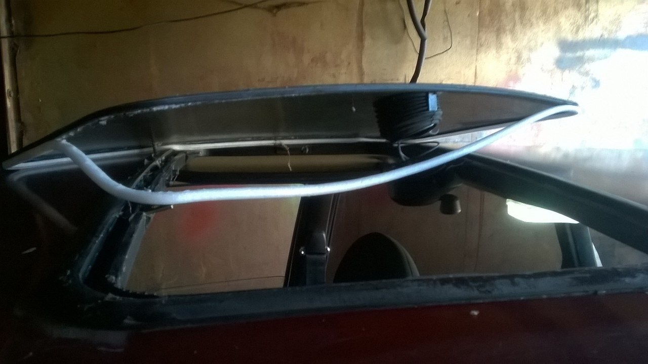

Впервые я его открыл, довольно плотно он сидел на старом герметике, как я понял делали до этого наглухо — хоть бы не тек :)

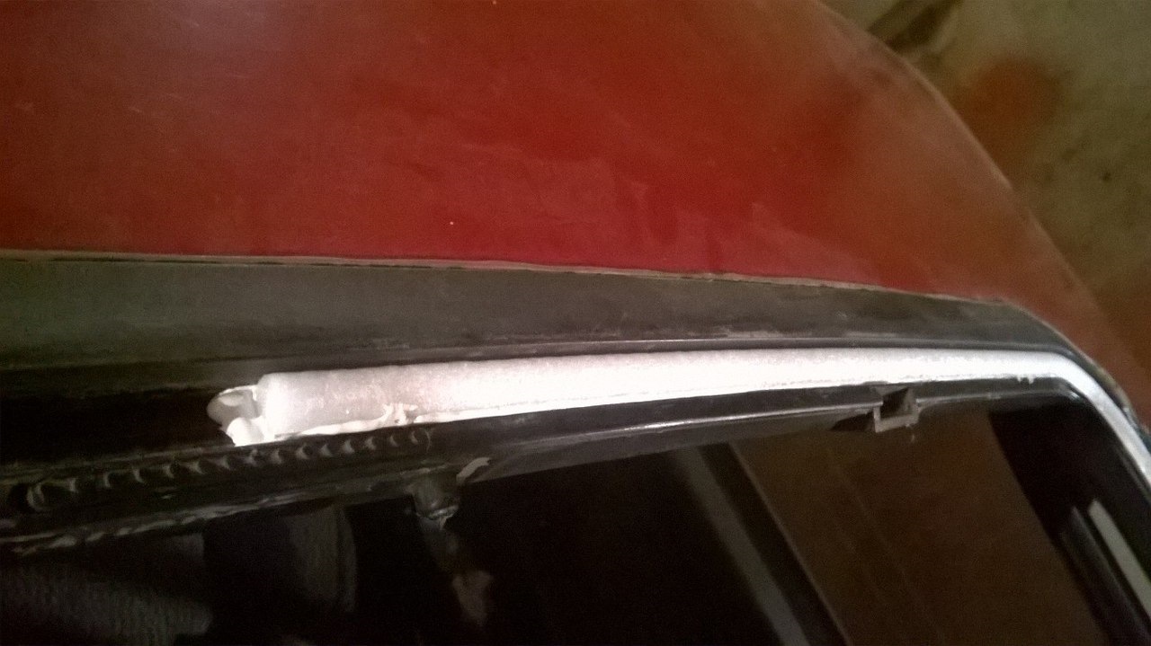

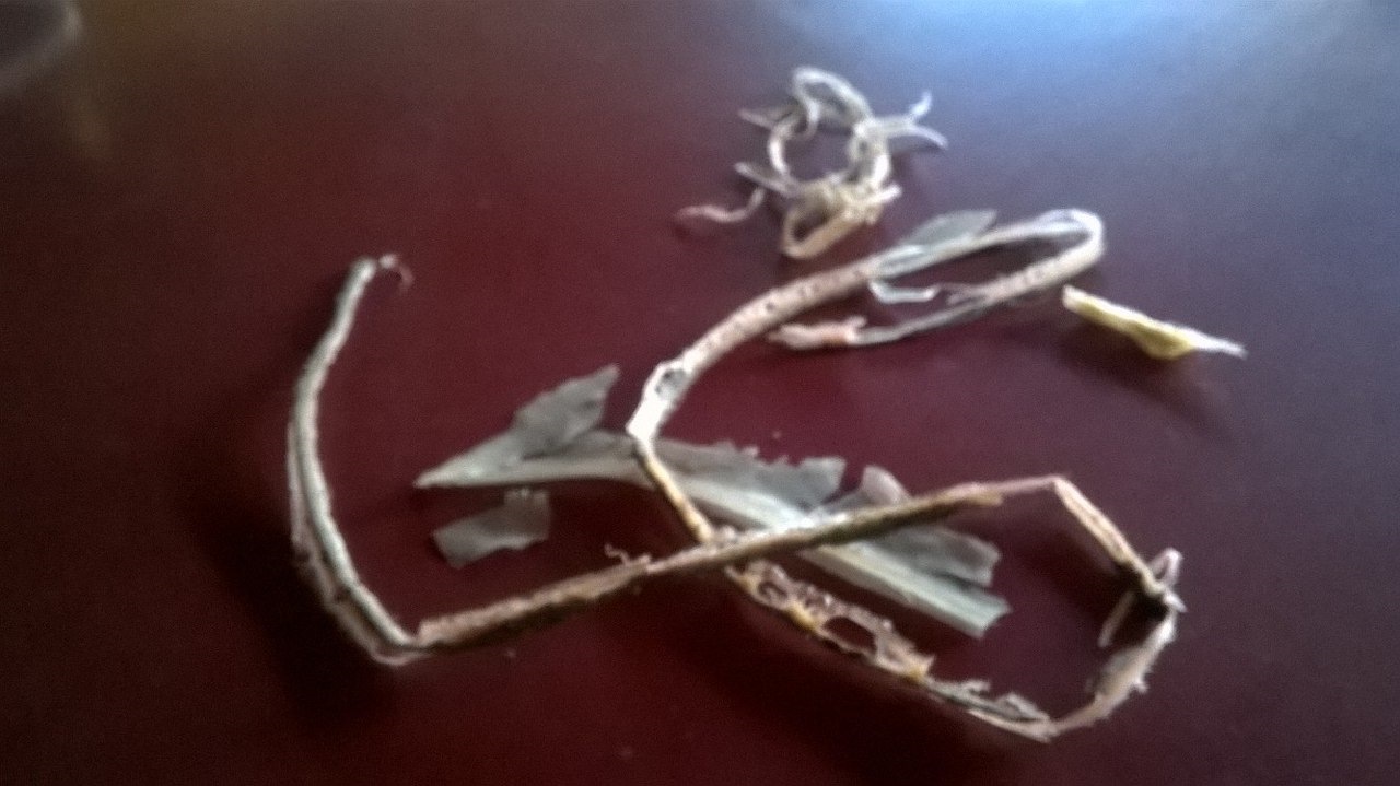

Сразу же отошел стандартный Вилатерм, в последствии его я, вместе со стандартной прокладкой сорвал его:)

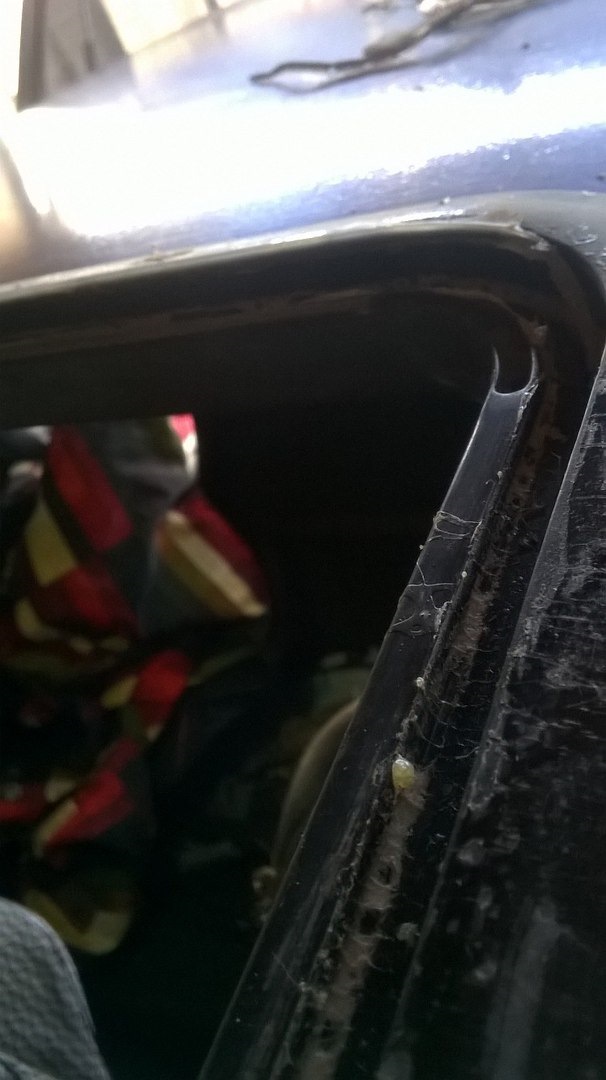

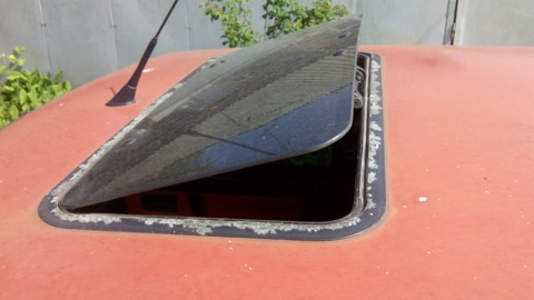

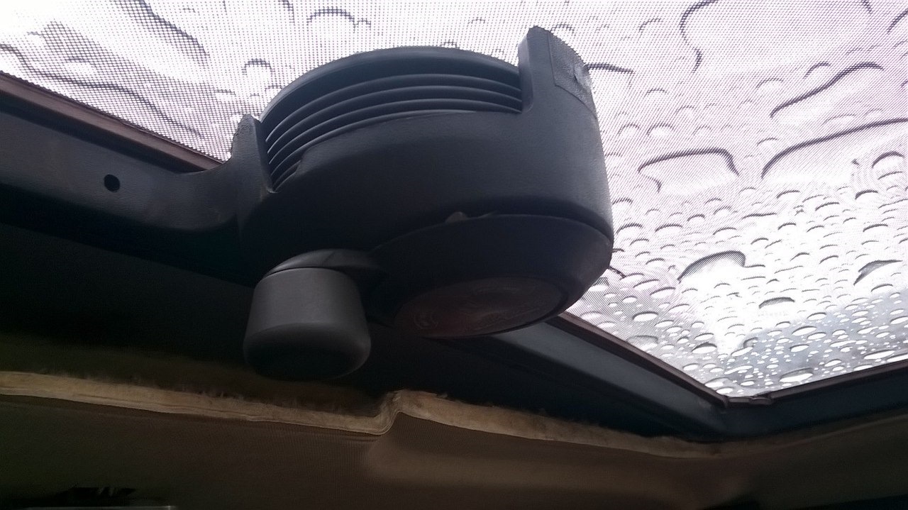

Было куча безобразно нанесенного герметика, пришлось все зачистить :)(Видно на последующих фото)
Старый гермет

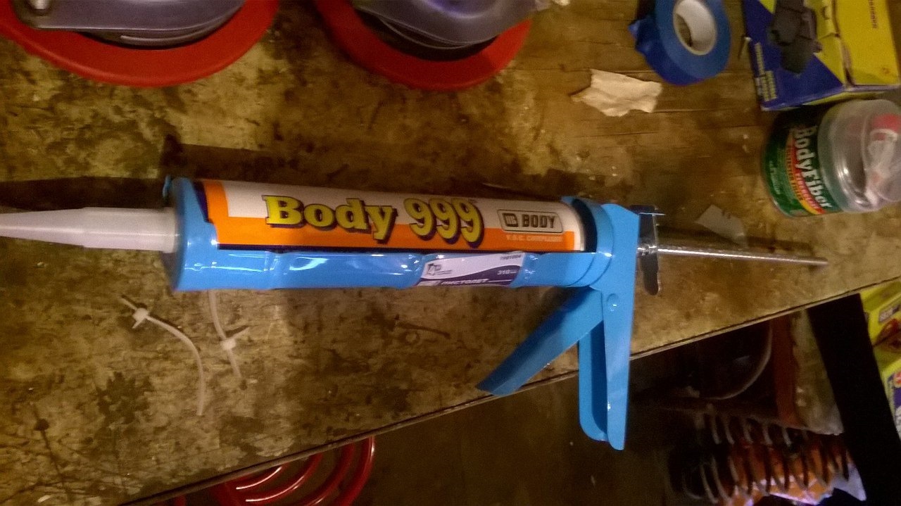

Был куплен пистолет и в него помешен герметик: BODY 999

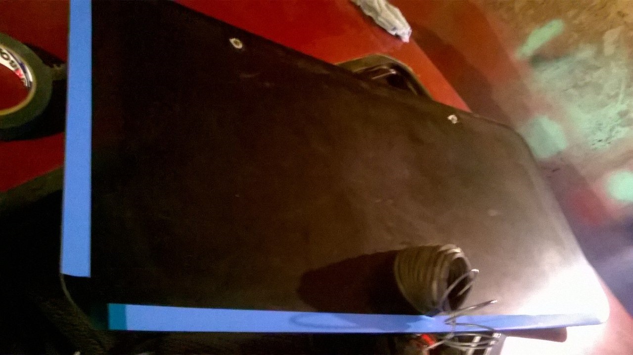

Делал так: наносил герметик в угловой паз и на кромку ближе к салону, поверх вилатерм 10 мм

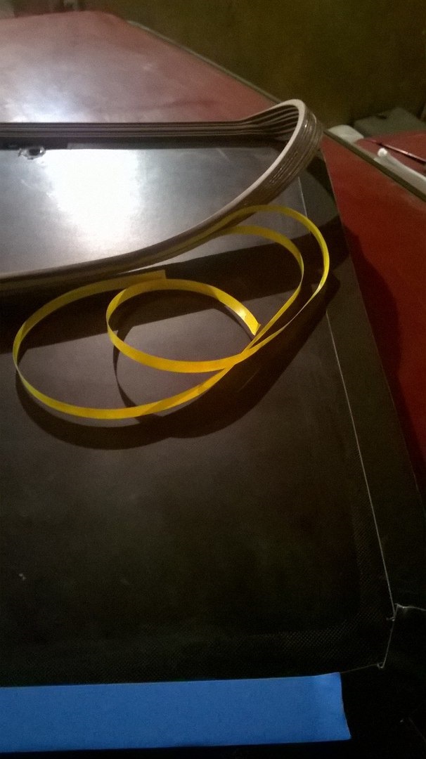

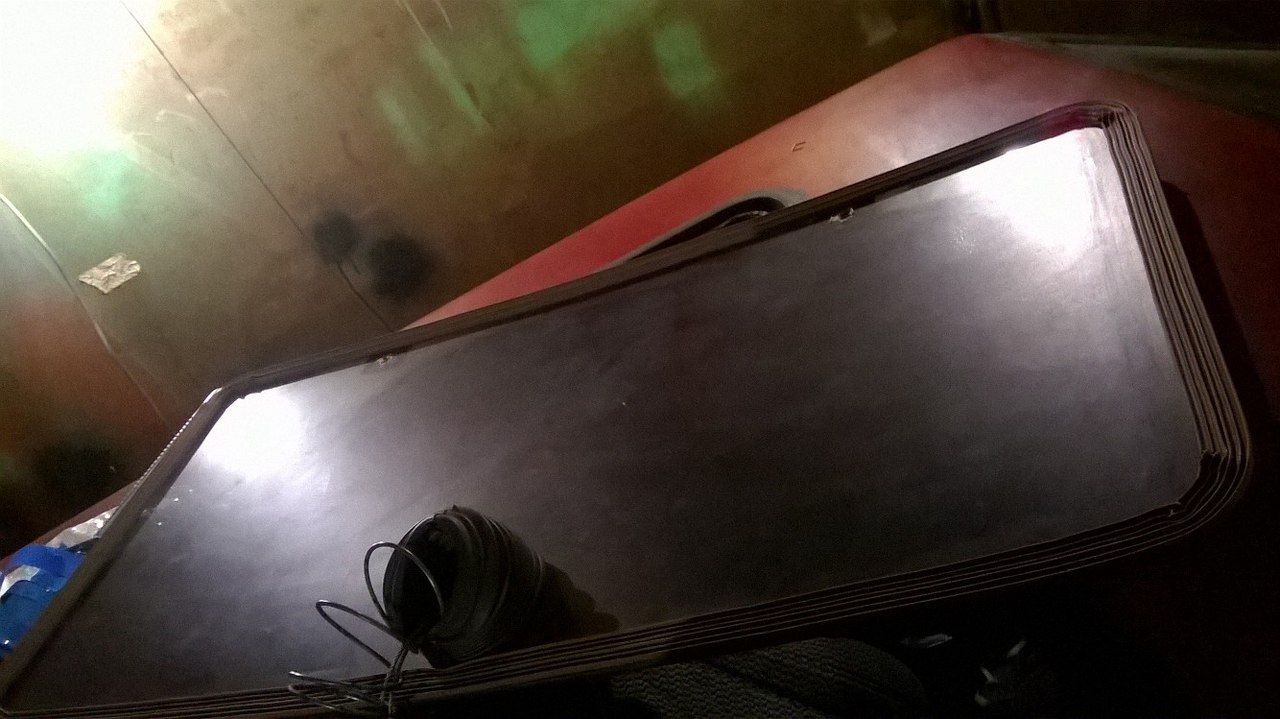

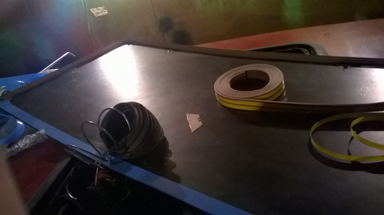

После зачистки самой крышки люка, была приобретена самоклеющаяся двухсторонняя лента, повышенной прочности, именно ее я нанес на крышку люка, в угловых местах делал друг на друга маленькими кусочками
Поверх уже безумно прочной нереально клейкой ленты приклеил уплотнитель для дверей, двухполосный, коричневого цвета :)

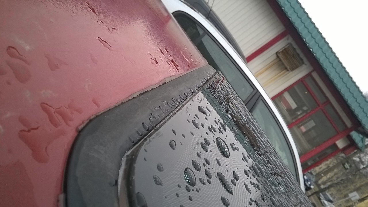

Очень даже красивенько :)

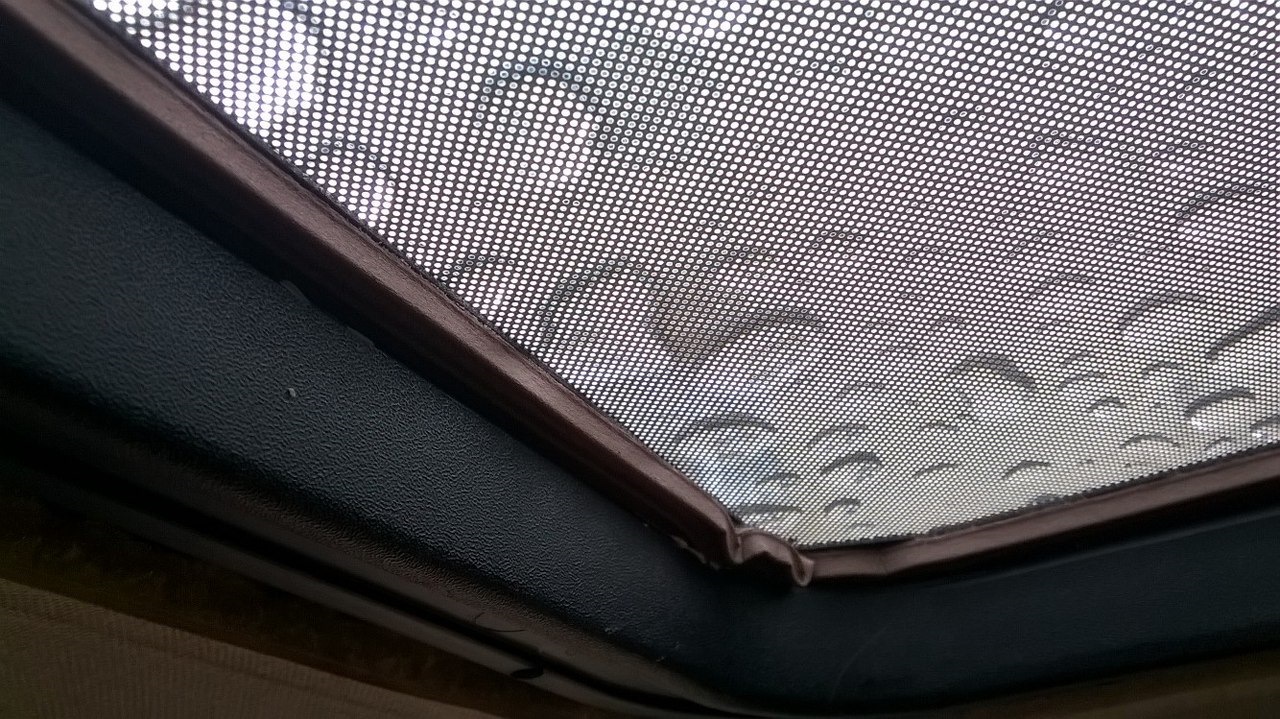

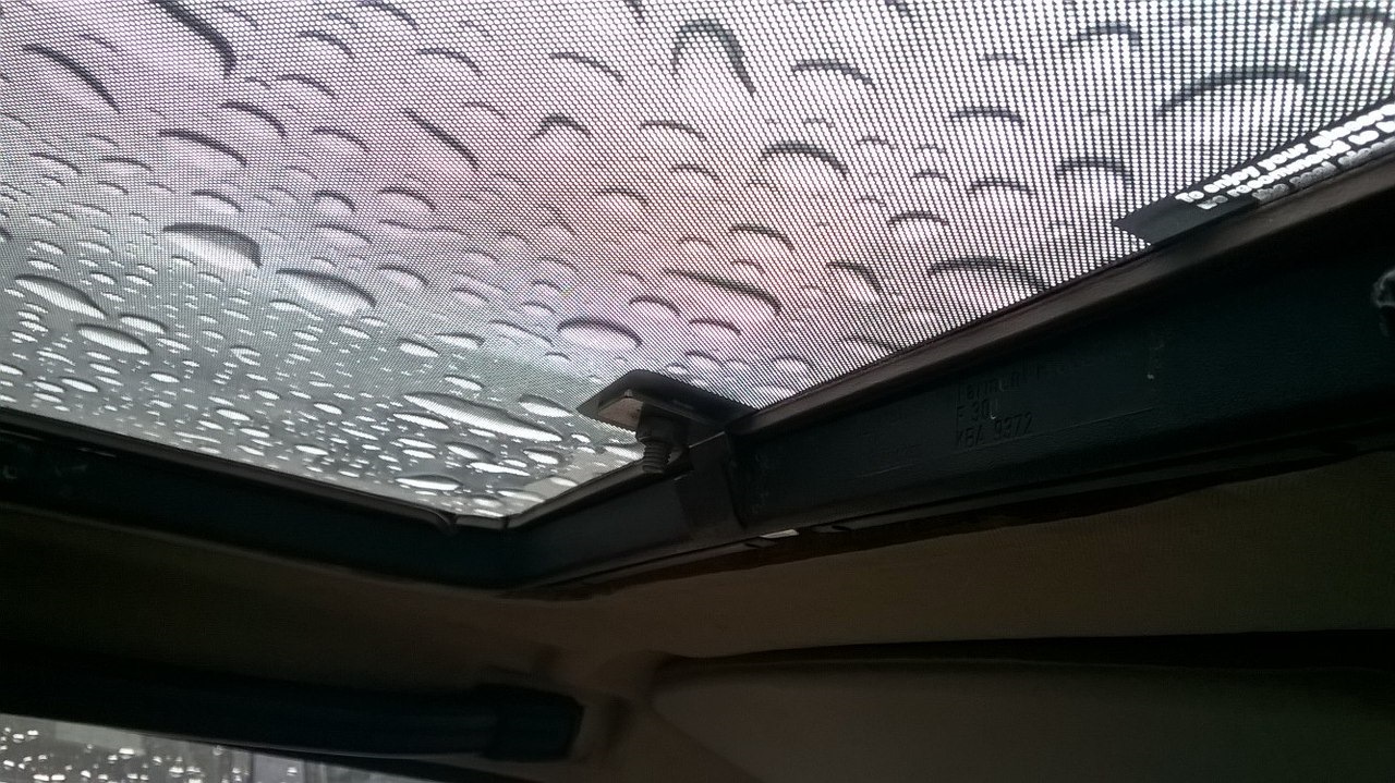

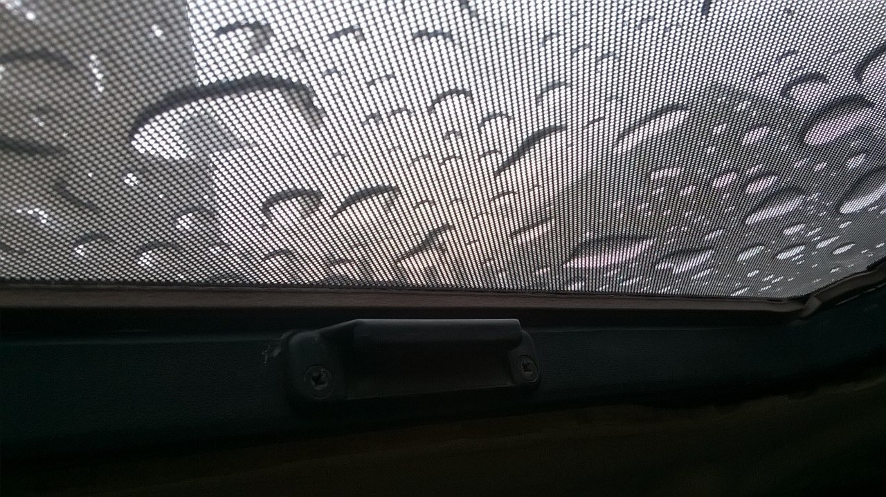

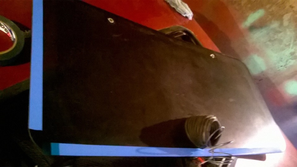

Приближался вечер, и надо было ехать в теплый дом :) а герметик едва подсох, заклеил малярной лентой и поехал, в надежде что дождя не будет и герметик высохнет как надо. Ну и собственно после недели простоя солнышка, всю ночь естественно шел ливень, и на утро следующие фото :) когда проснулся думал там затопило все и вся, но в машине и на кромке люка, с салона, все было идеально сухо, значит все сделанно правильно :)
