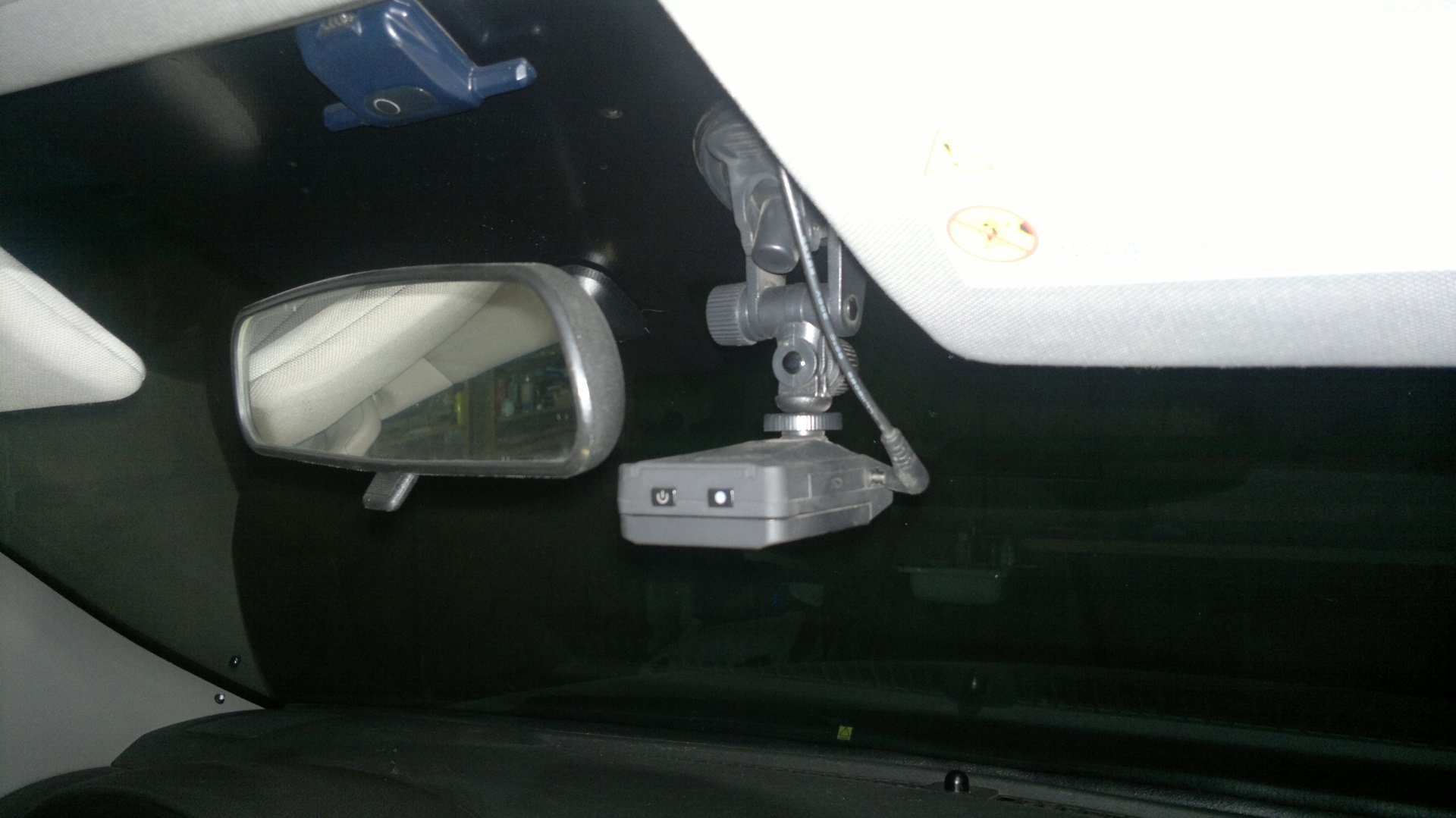

Если честно други .ну не нравится мне когда перед глазами в машине болтаются пучки проводов!Там и регистратор повесят, и подругу-навигатор(уговаривает женским голосом…РАЗВЕРНИСЬ!блин, не туда едем))))Антирадар колхозят на пару с зарядкой какой нить мобилы.Паутина проводов и среди этого висят-то кубики, то перчатки бокс…, или крест с чётками(не в обиду конечно))по факту ведь.НУ ладно, вкусы разные, как и машины. Решил установить регистратор, пошел в отпуск, собираемся прокатится за пару тысяч км.Ну в общем, ставим!не кино конечно снимать, но пара кадров(от глупой головы) могут и помочь)))Понравилась конечно взятие питания от плафона освещения!рядом, места много для адаптера питания, НО!там питание, постоянно как мотор заглушим, ну или теряет через 10 минут питание(как пишет один товарищ)Мне так не пойдёт.Запись в пустую на 10 мин!В общем, снимаем нижний ящик(5 шурупов)потом ручку со стойки(2 шурр…)))Сняв защиту с правой стойки.Стартуем пробрасывать провод адаптера питания от прикуривателя, далее по разным пучкам проводов вверх на правую стойку, завернём под обшиву потолка, если сняли плафон освещения, .от него можно помочь проволочкой протянуть провод до места.Ну и всё, выводим из под обшивы к стеклу провод сколько не жалко))))Далее берём питание с верхнего прикуривателя!(именно он обесточивается после остановки мотора!)Синий провод…+…серый…-.Предварительно припаяв провода к адаптеру, припаеваемся и изолируем после провода к прикуривателю!Пластиковым хомутом закрепим адаптер к жгуту.Сборка в обратном порядке!)))))Удачи всем!..Да кстати статья предназначена, кто любит поколхозить своими руками!Кто догадался подключить адаптер просто в прикуриватель)))могут не читать!

Плафон значит вырубается через 10 минут?
хмм. а у меня только 1 прикуриватель, и питание в нем есть всегда, отключаемый по зажиганию прикуриватель находится в подлокотнике между сиденьями, там же где и вход USB для флешки :( в него тянуть чуть сложнее и дальше.
а так у меня тоже была похожая мысль, пока не понял что там питание есть всегда :(
пока живу с висящим проводом, руки до плафона не дойдут никак, с прикуривателем былоб проще
у меня и в подлокотнике есть тоже. а спереди 2…Удачи!

Юрик привет.У меня тоже провода заведины за обшиву за бордочком и на прикурку.Прикурка у меня одна, НО штекер регистратора сделан так сто в него можно дополнительно включать (Т.е мамка).я купил регистратор и антирадар SUBINI все в одном лице+ его еще GPS держит до 14 спутников.Есле вывести на комп то получается пол экрана сьемка регистратора пол экрана карта где ты ехал с какой скорость и т.п. Ну и антирадар.Очень понравился чешет все радары хоть триноги хоть машины.Но самое что мне понравилось на прямой километра 2 берет.На пересеченке 800-1000 метров. На дурацкие двери и фотоэлементы не срабатывает. Перепрошивается под новые программы самостоятельно. Навигатор мне как то не нужен город хорошо знаю. Есле уж за город.То телефон с помощь.
Жень привет…тоже хочу антирадар…пока не выбрал.А второй прикуриватель-родной был. там питание постоянно, для аварийной переноски например…
