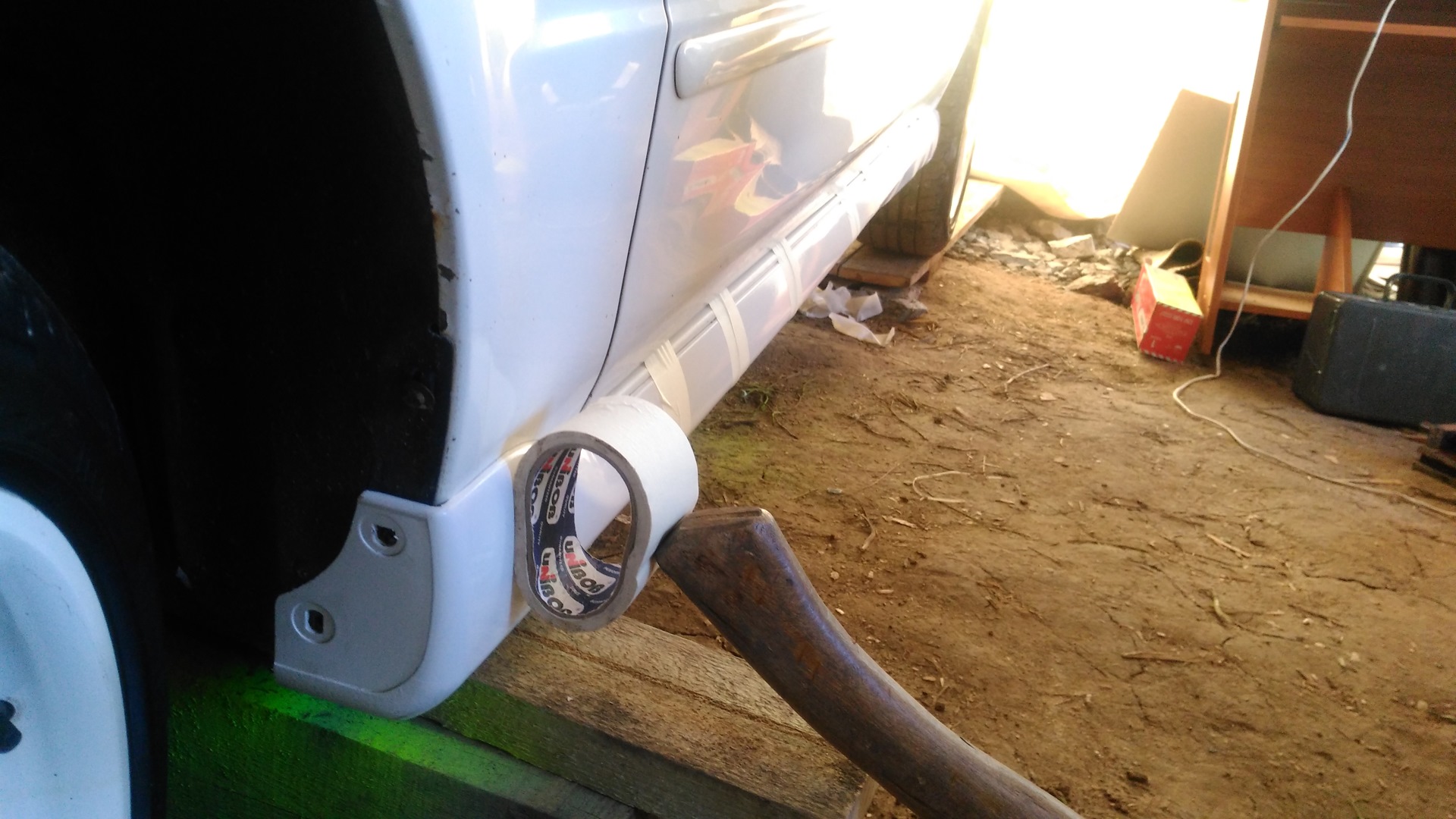

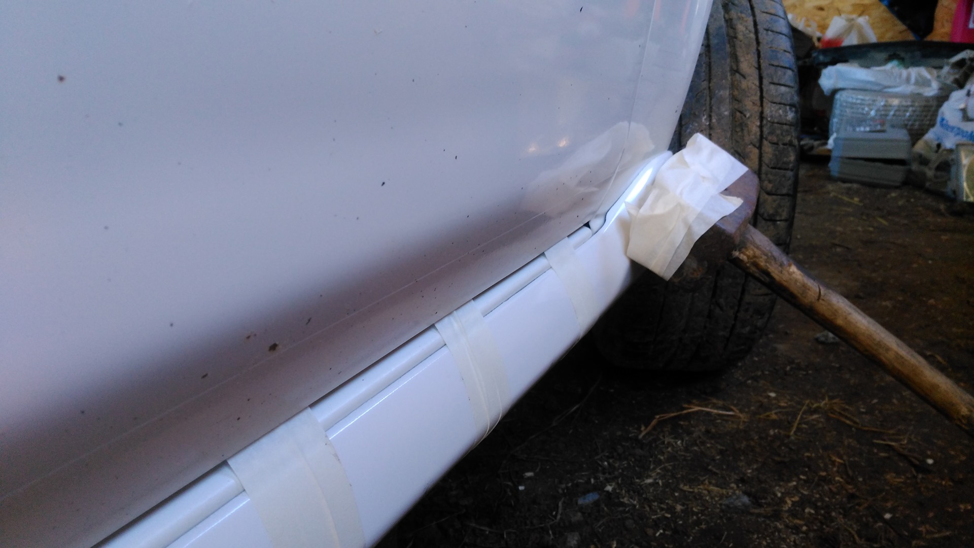

Как в любом тюнинге или стайлинге установка накладок не обошлась без плотнинских инструментов.
Таким оказался топор. Кувалда тоже помогла.

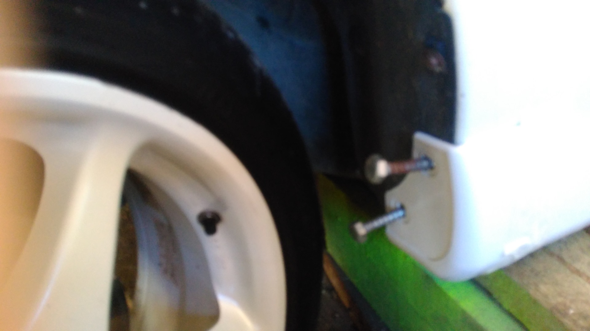

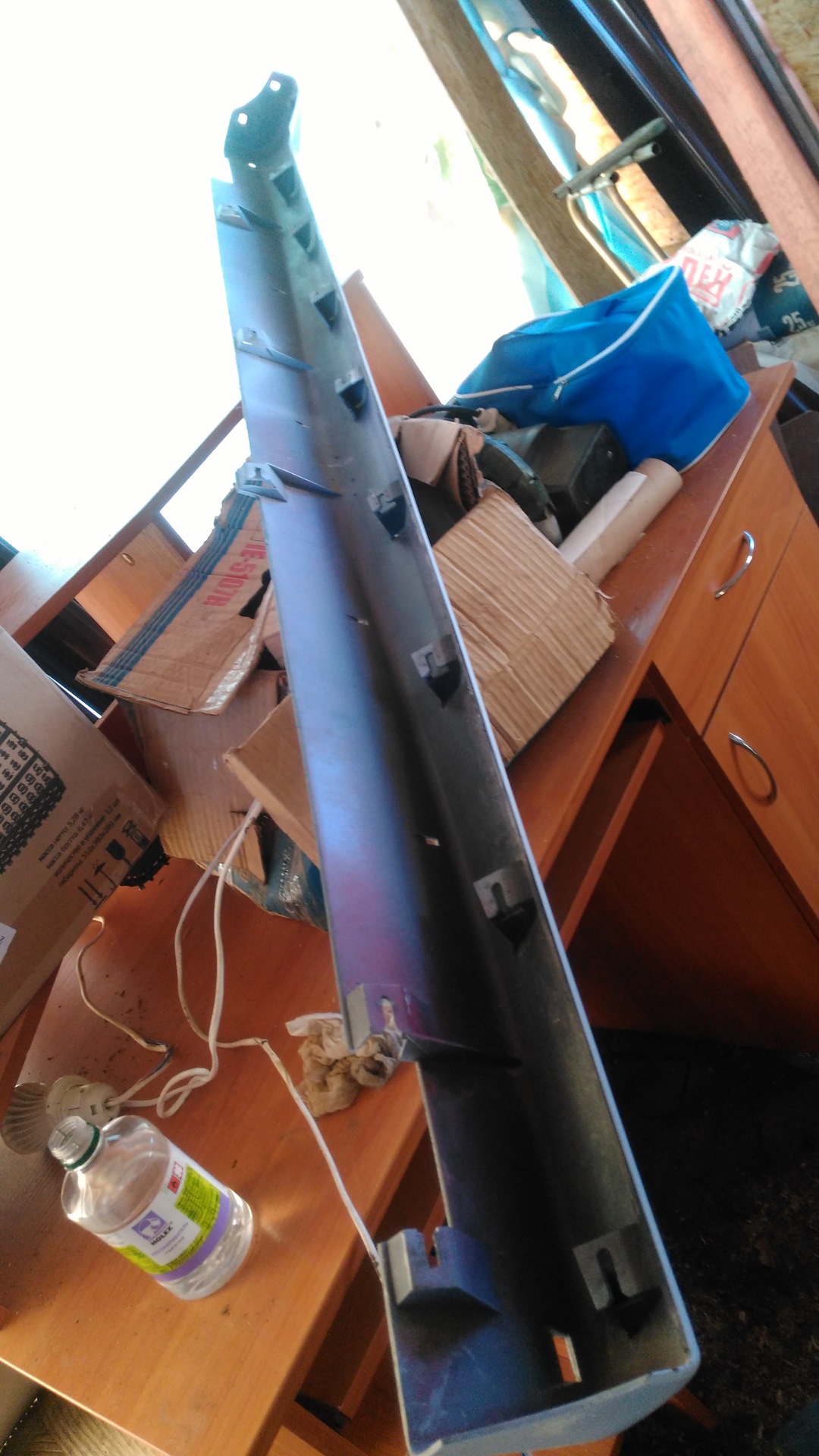

Разметку отверстий сделать так чтоб всё подошло, тоже делать не хотелось. А когда узнал сколько стоят клипсы и сами видите в каком количестве они нужны… Начал подумывать о продаже порогов, потому что клипсы были дороже.

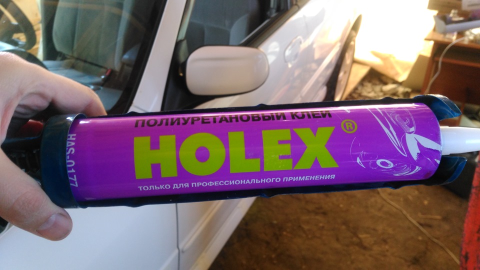

И тут на помощь пришёл ОН

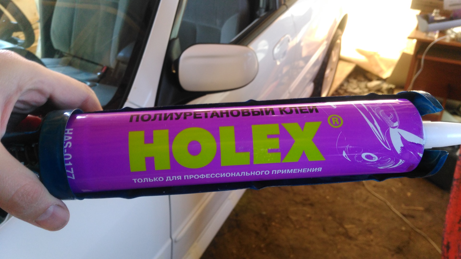

Как правило эту чёрную густую массу используют для вклейки стёкол автомобиля. Но я уже знаком с ней при вклейке задней губы, поэтому, чтобы не делать 9 новых дыр в кузове просто промазываю им места крепления.
Если вы сами решили воспользоваться данным клеем-то будьте готовы накачать кисть руки, а лучше взять пистолет с каким-то приводом. Клей на столько густой, что в один момент я уже потерял надежду извлечь его из тюбика.
Не вытащив ни грамма и сломав пистолет, извозив все руки в этой чёрной субстанции, при помощи молотка, тисов и какой-то матери клей пошёл и дело пошло.
Для уменьшения зазоров с 0,5 мм до 0,0000001 мкм воспользовался топором и кувалдой. Скотчем в этом месте не прижать.

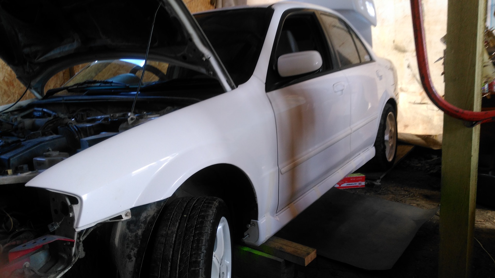

Всем хорошего дня!
Пошёл заниматься мордой.

Не отвалились?
В данный момент меняю пороги, не хотелось бы новый металл дырявить, смотр. вроде хорошая альтернатива)
Не отвалились, все хорошо держит. Низ у меня все равно на саморезы, это только сбоку на клей
Ну саморезы не так страшны как отверстия на 8мм, мне кажется у меня от них и сгнили пороги вхлам
