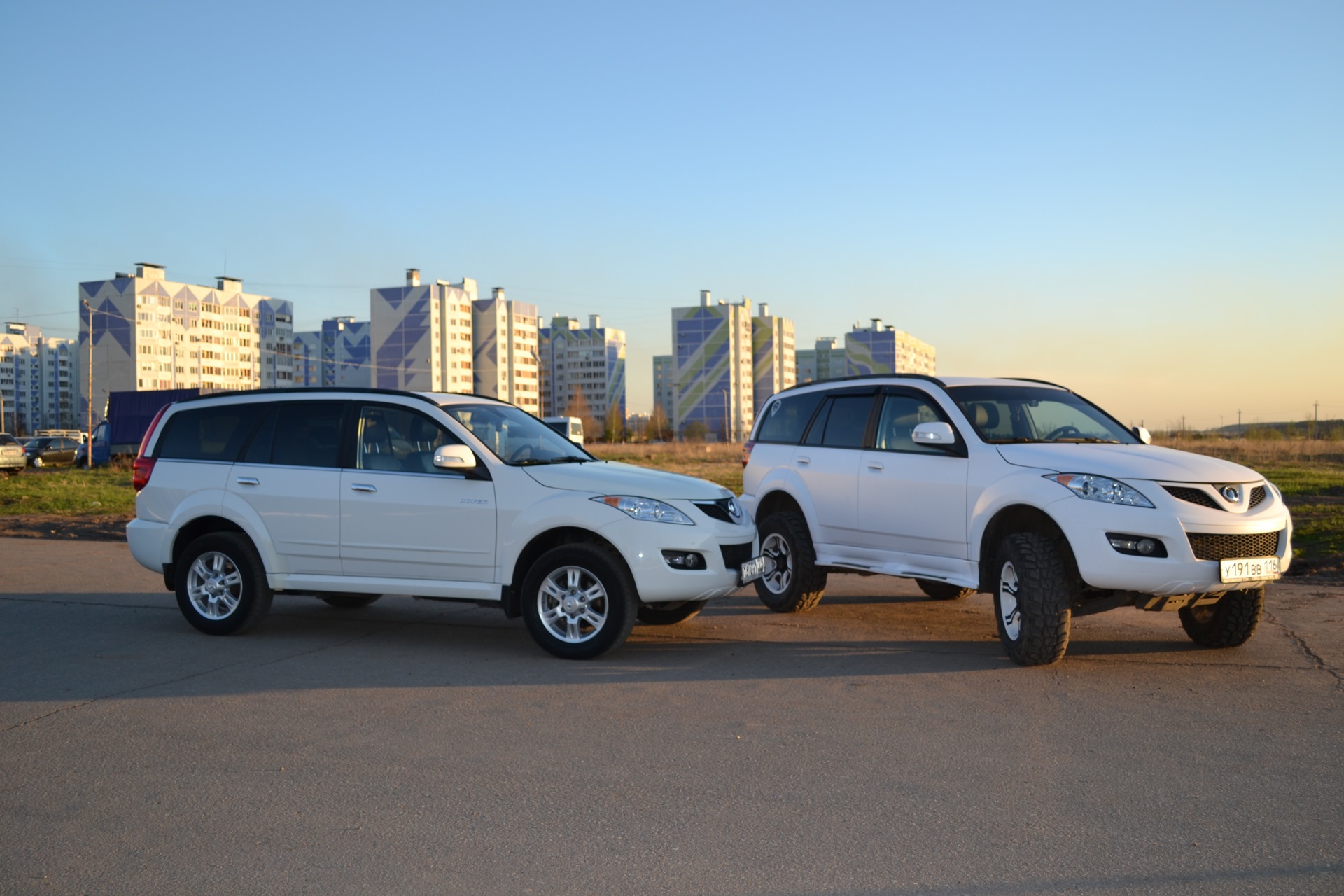

Доброго времени суток!
Обещал вам наглядный фотосет двух одинаковых при покупке Ховров, до и после.
На фото мой Бультерьер и внешне стоковый Белый чипанутый Дизель друга Стаса! Единственное, Стасу подкрутили торсионы, буквально несколько оборотов, выравняли морду с попой, ведь с завода морда почему-то ниже.

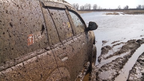

Ну и пара фото будущего джиппера)))

Видок что надо, Данаил!
А морду я бы все-таки немного опустил!
Спасибо, Игорь!
Нормальная у него морда)) Мне нравится. И если стоит отдельно, ничего не задрано. обман зрения благодаря рельефу и криворукости фотографа)))

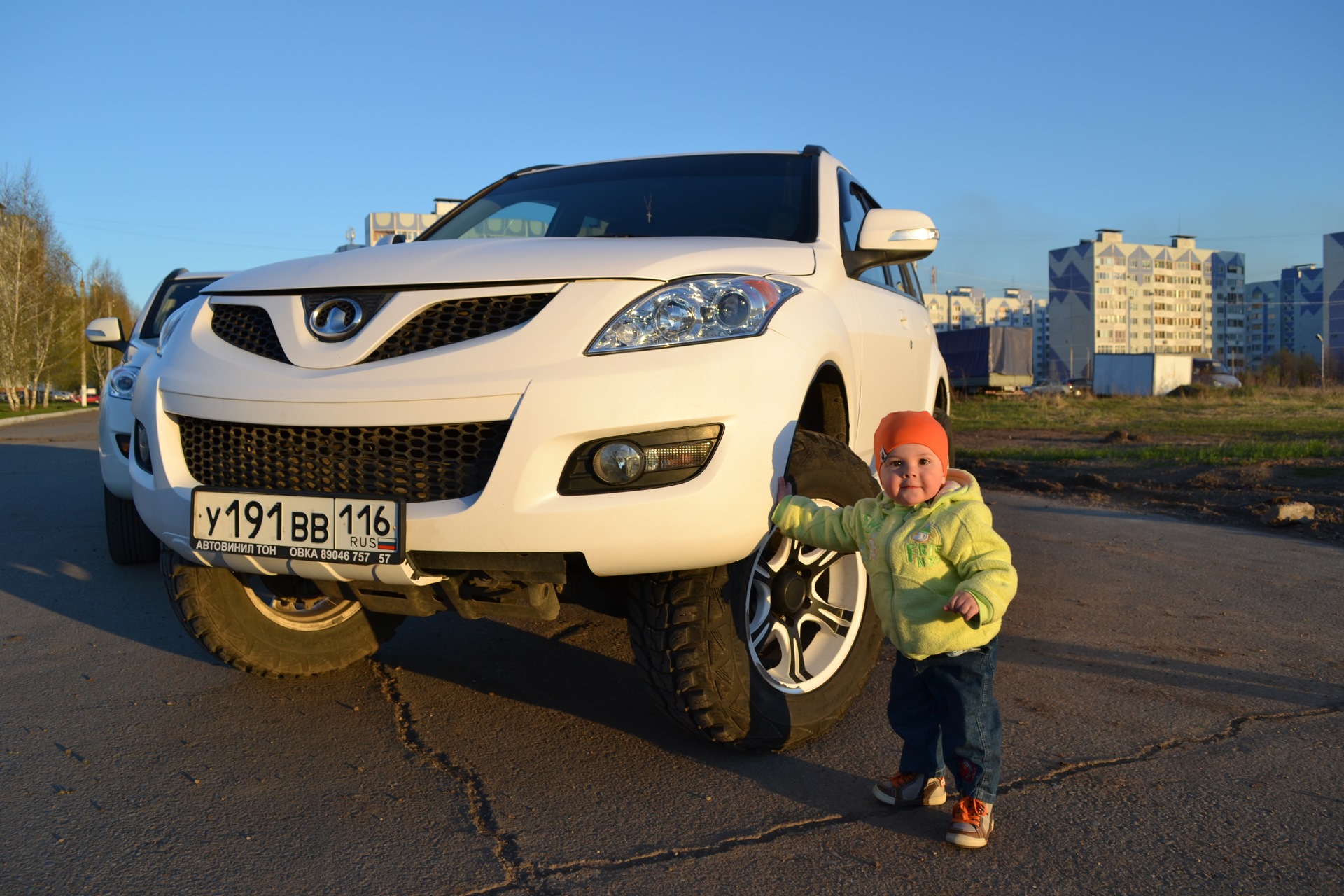

Небо и земля, Данаил! Белый он и так объемный а тут прям громадный! Пороги нормально выдерживают? Смотрятся они шикарно!
Спасибо, Вадим! Да, пороги хорошо держат, после того как я их усилил профилем и прикрутил к раме на усиленное и переваренное крепление!))
Изначально они к кузову крепятся закладными, и лишь маленький кусочек металла под "ступеньками".
А ты их усилил, молодец, смотрятся круто но хлипко, ну ты красавчик!
Ага, со стороны хлипковато, но проверял человеком больше 100 кг, норм)) а коллега 60 кг каждый день на них встает, по два раза, на работу со мной ездит))
Да в нашем деле лучше перестраховаться проверкой:) Эт ты прав!
"морда" должна быть ниже. если нагрузить багажник, то зад опускается. если перекрутить торсионы, то при сильной загрузке авто начнет "козлить"
ну значит я ничего не теряю, т.к. грузов особых не вожу. коляска да шмурдяк.)))
"морда" на машине заметно выше "задка" нужно чуть чуть опустить что бы выровнять как у другого Ховера
Смотря что считать мордой))
По крыльям одинаково, по кругу 93 см.
И кстати у Стаса тоже ровно, только сантиметров меньше. Лично я крутил ему торсионы))) и мерил рулеткой, той же самой что и себе))))

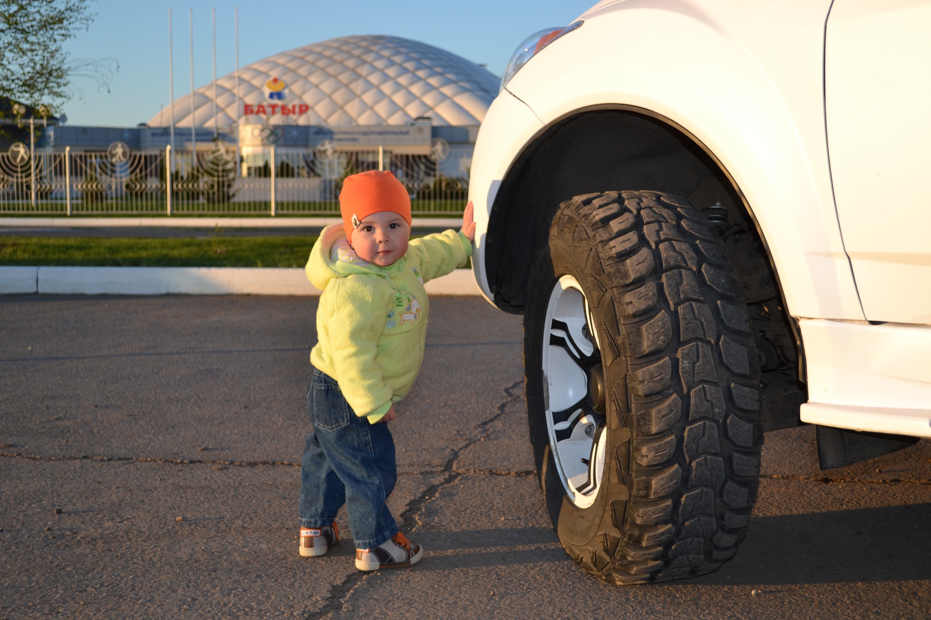

Зачетные тапочки! Ездил сам на такой модели резины, отличная резя!
Да, мои первые соревнования, а по совместительству и полноценный тест-драйв, показали, что тапки хорошо гребут, а не только эффектно выглядят)))
И после этого, я им начал прощать их гул и расход)))
Да кстати не так уж сильно они и гудят (кордиант оф роуд намного шумнее!)
Мне сравнить не с чем, кроме как со стоком, зимней резиной и Ёкой АТ.
А относительно этого всего, она ох как гудит))))
Ну и весит не мало))
Мне наоборот кажется у тебя морда задрана.
На некоторых фото да, тоже так кажется, но это я думаю из-за иных порогов.
А так у меня ровно по 93 см до арки.
Ну арки то тут не при чём) до рамы нужно мерить.
я мерил до этого, еще когда купил, только перед с попой ровнял, тогда сразу до рамы померил, когда сход-развал делал. поэтому у меня можно мерить до арок)) т.к. рама ровно))
Тогда хорошо))

g-a.d-cd.net/792b816s-960.jpg и f-a.d-cd.net/f92b816s-960.jpg не переставлялась машина.
видно что на второй ровнее))
фотограф, игра света и горизонта дали такой эффект)))
Да не, морду нужно приспустить. Тут дизайнерский эффект, морда должна чуть быть приспущена. Так рисовал дизайнер изначально.
мне не нравится эта задумка дизайнера)) я за ровные машины))) расстояния в арках от колеса до арки должно быть одинаково на мой взгляд, если это стандартная круглая арка)))
Ну концепция дизайнера строится не от конкретных расстояний, а от того как смотрится машина в целом, а в целом кажется задранной))). Хотя мода 70х была как раз задранным передом.)))).
может быть, но на вскидку она ровно в обычных обстоятельствах)))
Нет, ну имеет место быть, не спорю. Если радует глаз самому себе, пошли все к своим машинам))).

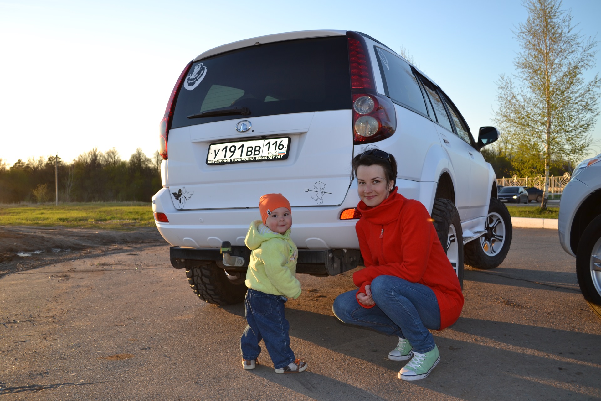

Красив собакЕн твой!)
Дитёнку с мамой отдельный респект!)
Спасибо))
Передам)))
