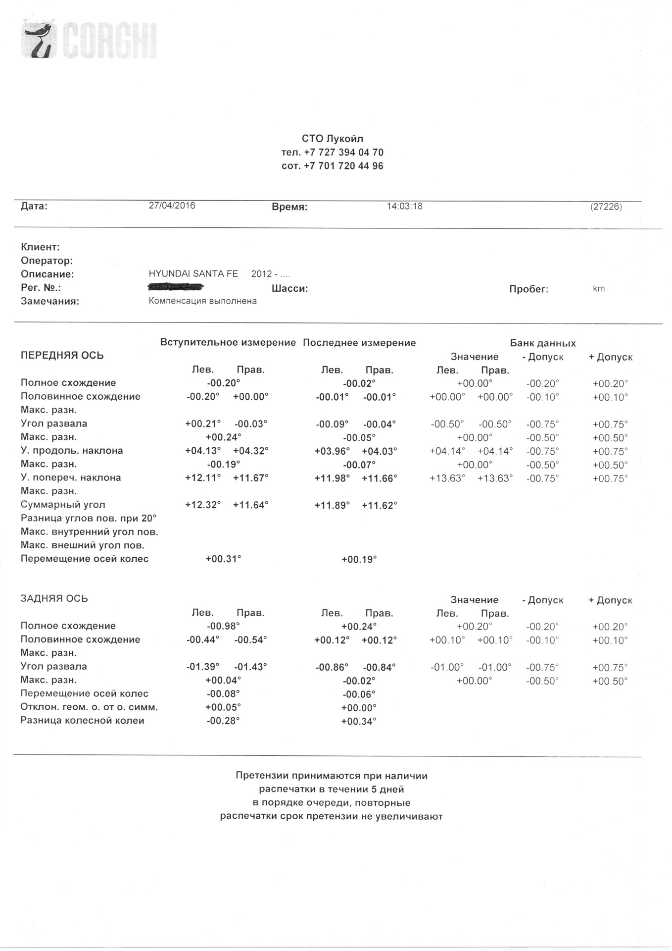

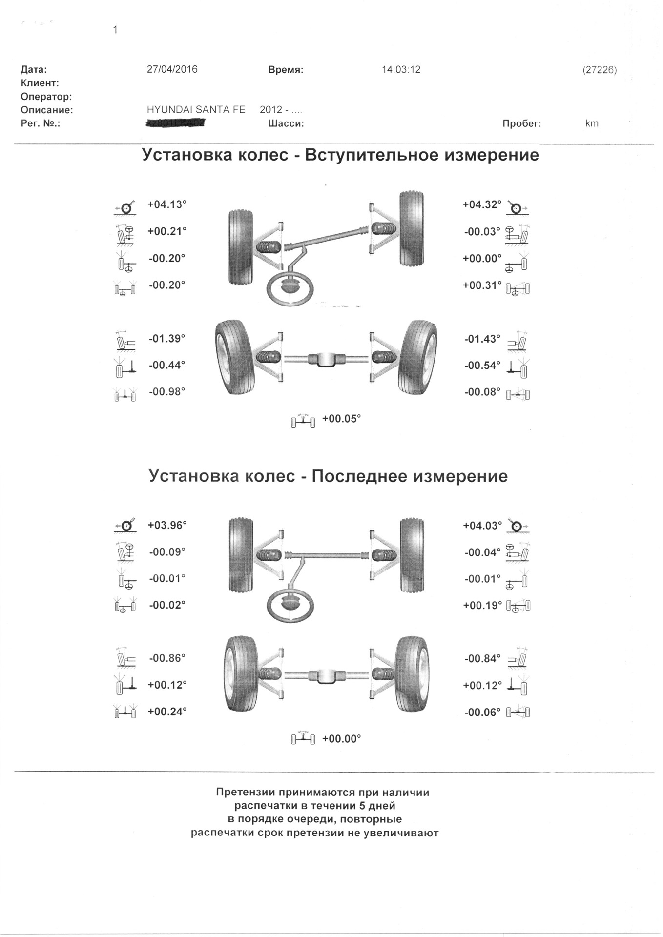

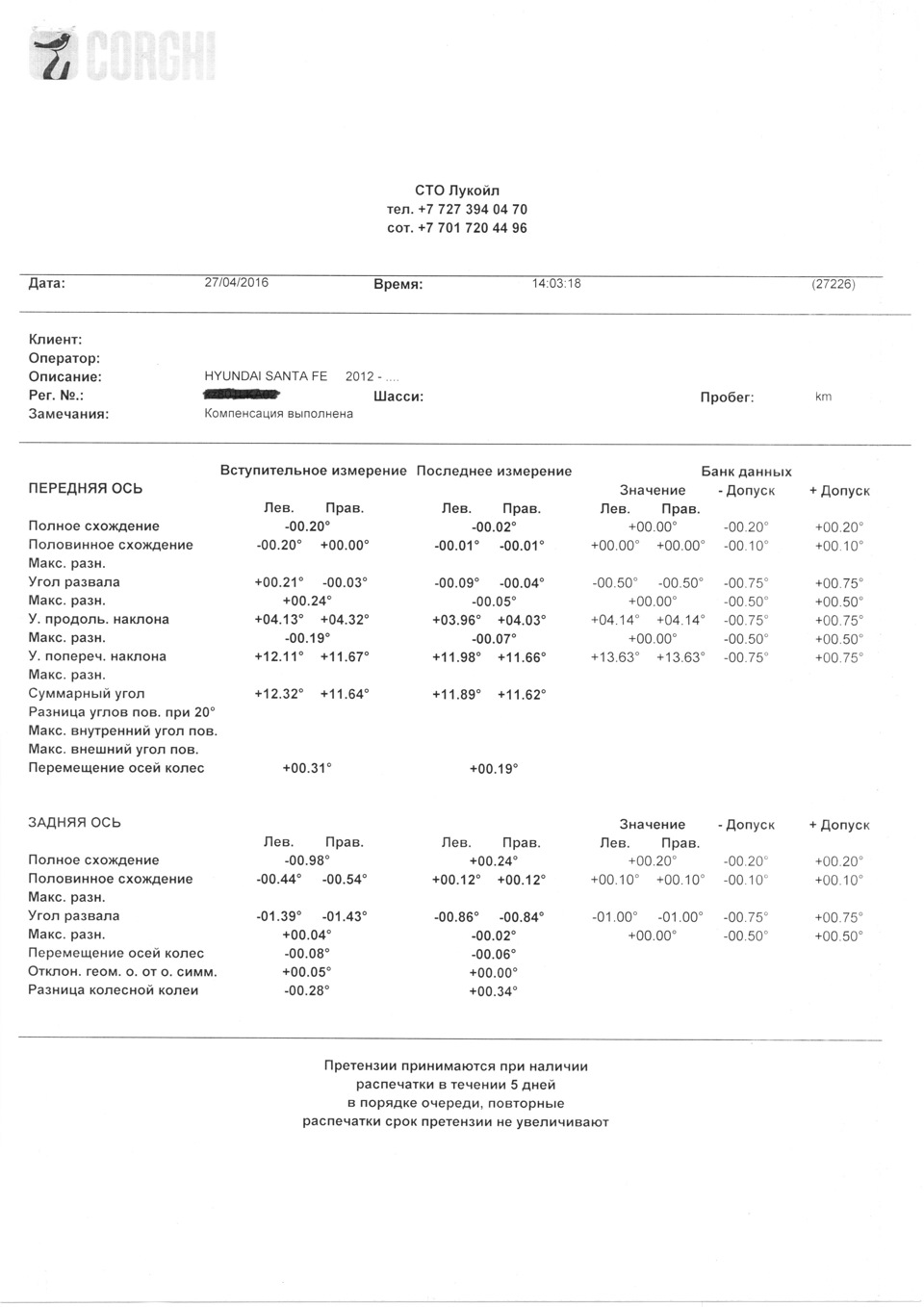

Не дотерпел я до конца недели и сегодня сделал геометрию колёс, после установки новых пружин. www.drive2.ru/l/9734313/
Пружины по итогу подняли машину на обещанные 35мм и все четыре колеса ушли в красную зону.
Мастер поинтересовавшись причиной моего желания сделать геометрию усомнился, что сможет вывести колёса в нормальные допуски. Однако поворковав с машиной и стендом, вывел всё в зелёную зону.
По итогу задние колёса совсем хорошо отрегулировались, а передним чуток развала не хватает. Мастер сказал что они слишком вертикально стоят, но развал на передней подвеске не регулируется. Однако и передние колёса теперь в зелёной зоне по нормативным геометрическим параметрам.
Машина сразу после процедуры стала лучше катиться накатом и нормально управляется рулём на всех скоростях.
Новые пружины с лифтом в +35мм это максимум, что можно выжать из геометрических возможностей подвески Hyundai Santa Fe. Лифтовать выше без ущерба не получится. И приятно, что производитель пружин выдержал все параметры и нормы.

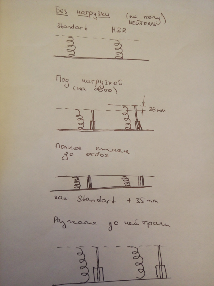

Ничего не могу сказать, нет практики использования других амортизаторов. Но родным не хватает силы сдержать передние пружины на отбой. Всё хотел другие амортизаторы поставить, но так семь лет и езжу.
Сейчас жопа просела до уровня родных пружин, морда торчит выше чутка. H&R передние пружины заточены под более тяжёлый дизельный двигатель, судя по каталогу производителя. Так как бензинки 2,4 нет в каталоге.
