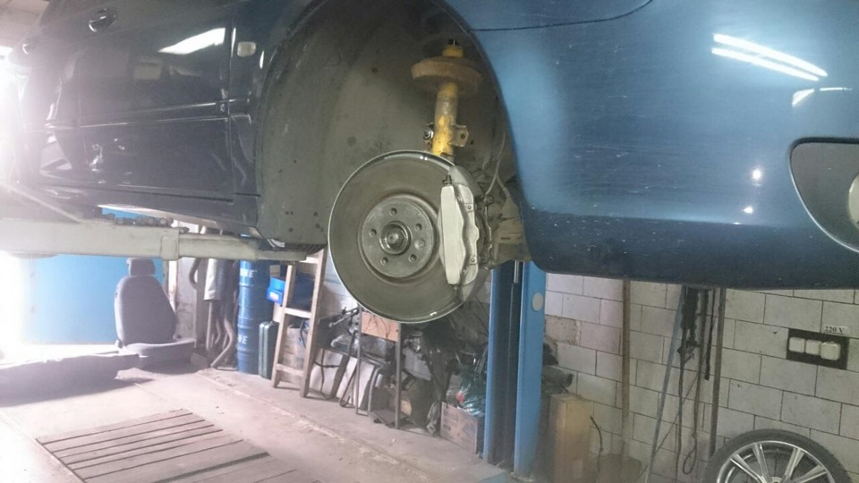

как многие уже в курсе я купил у Жени SAABERs его прошлый комплект тормозов, в место которых он взял AP RACING. К сожалению, не получилось их поставить со штатными дисками 17", по этой причине были срочно куплены 18" диски. (с 17" поставить можно но нужен вылет около 35-38)

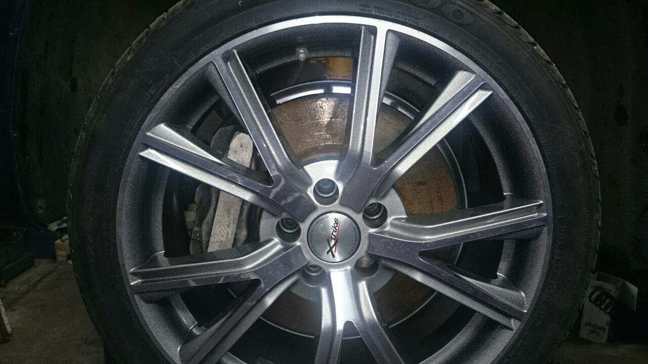

диски брал на распродаже в РФ вместе с резиной. Диски X'trike X-122 пока показали себя хорошо, качество изготовления и покраски хорошее, баланс тоже отличный. Резина nexen n8000 225/40 ZR18, резина себя показала тоже отлично как в дождь так и по сухой дороге, держит лучше bridgestone turanza, чем сильно удивила, учитывая ее цену.
По тормозам, сильно изменилось поведение педали, пока не привык, прошлое ее поведение мне нравилось больше, было более информативным. Сами по себе тормоза отрабатывают на отлично, останавливают машину уверенно и гораздо медленнее нагреваются. Также заказал колодки Hawk HPS

Привет! А адаптеры суппортов пришлось переделывать под Сааб или посадочные суппорта такие же как и на Саабе?
Подскажи пожалуйста параметры дисков ширину и вылет какой?
X'trike X-122 7.5xR18 5x110 ET37 d65.1 HSB/FP

Сколько за колеса вышло?
620$ диски + резина
тормозные диски какого диаметра?
от volvo xc90 336мм помоему
а пыльники?
от турбоX с небольшой доработкой напильником
1SerjR1
у Вольво вроде 5х108
там сами отверстия на сколько помню больше чем у нас, поэтому встает к нам, ну и токаря можно привлечь :)
NFT806
Верно, поэтому дисбаланс имеет место быть наверное… Хотя 2 мм на радиус — копейки…
