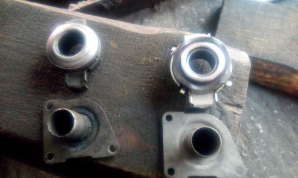

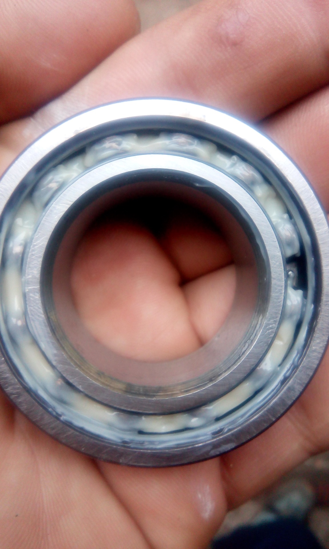

Очень огорчил выжимной на Люковском комплекте сцепления, не ожидал я от него такого, не пробежал даже 5т. км и зашуршал/застучал. Да, знал и читал, что не надежные у них выжимные, но не думал, что на столько не надежные!

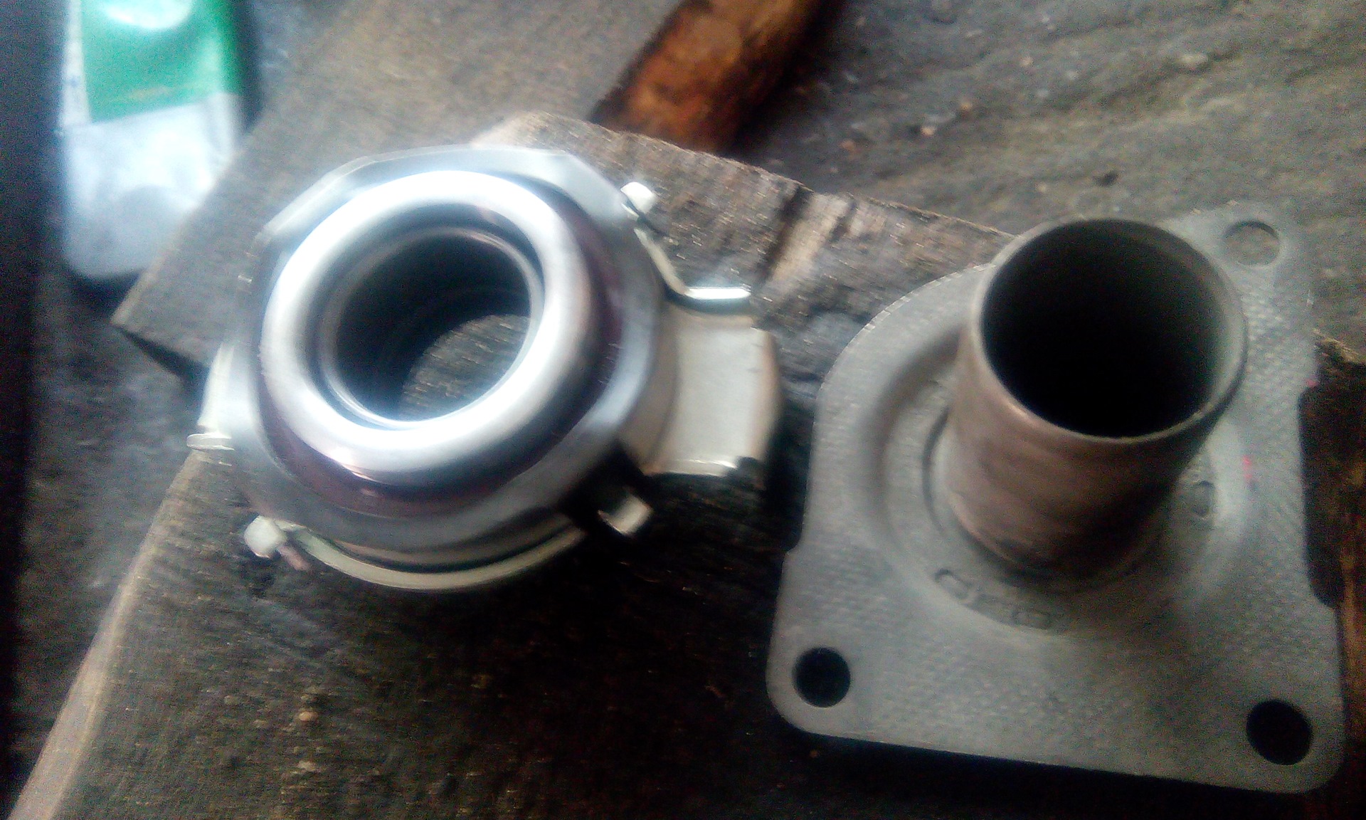

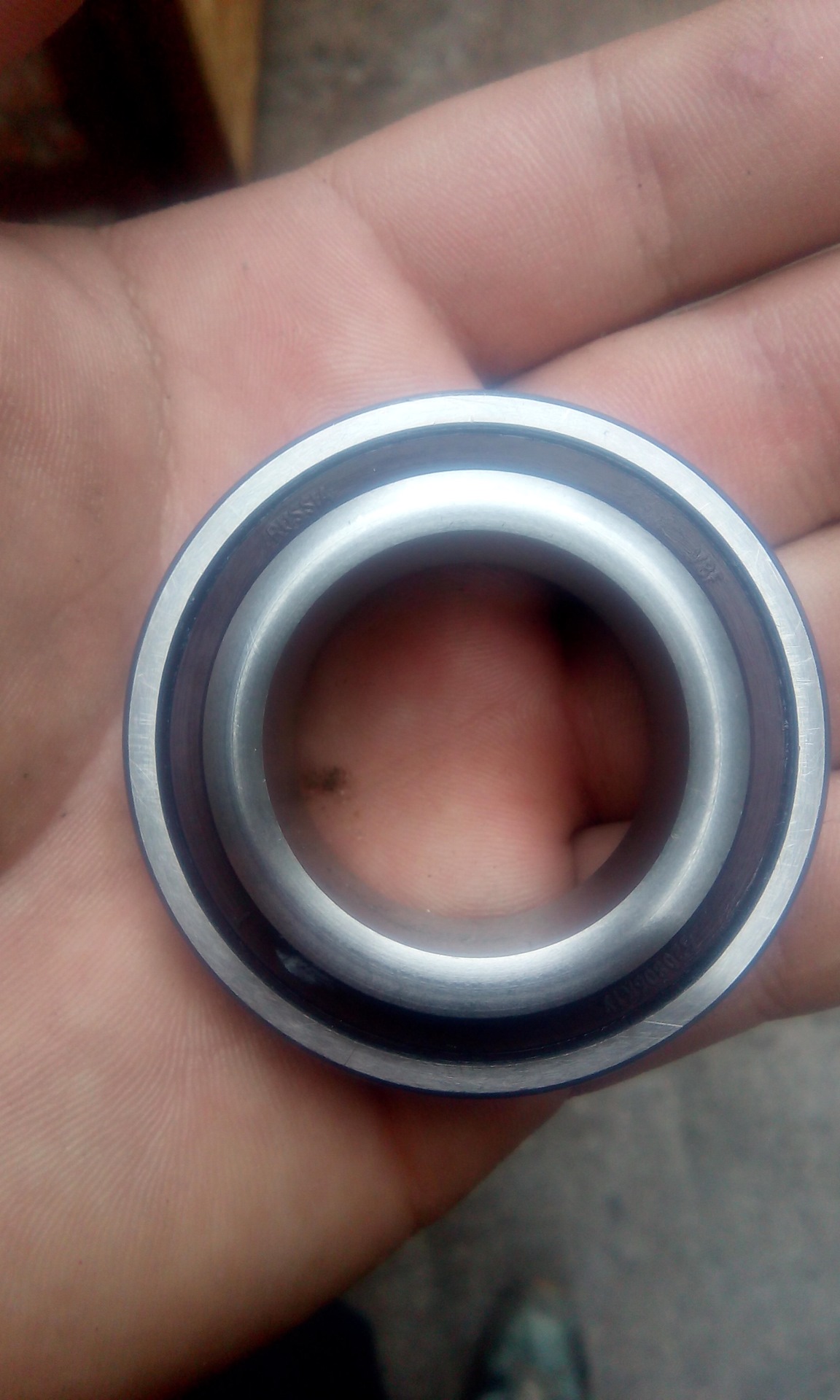

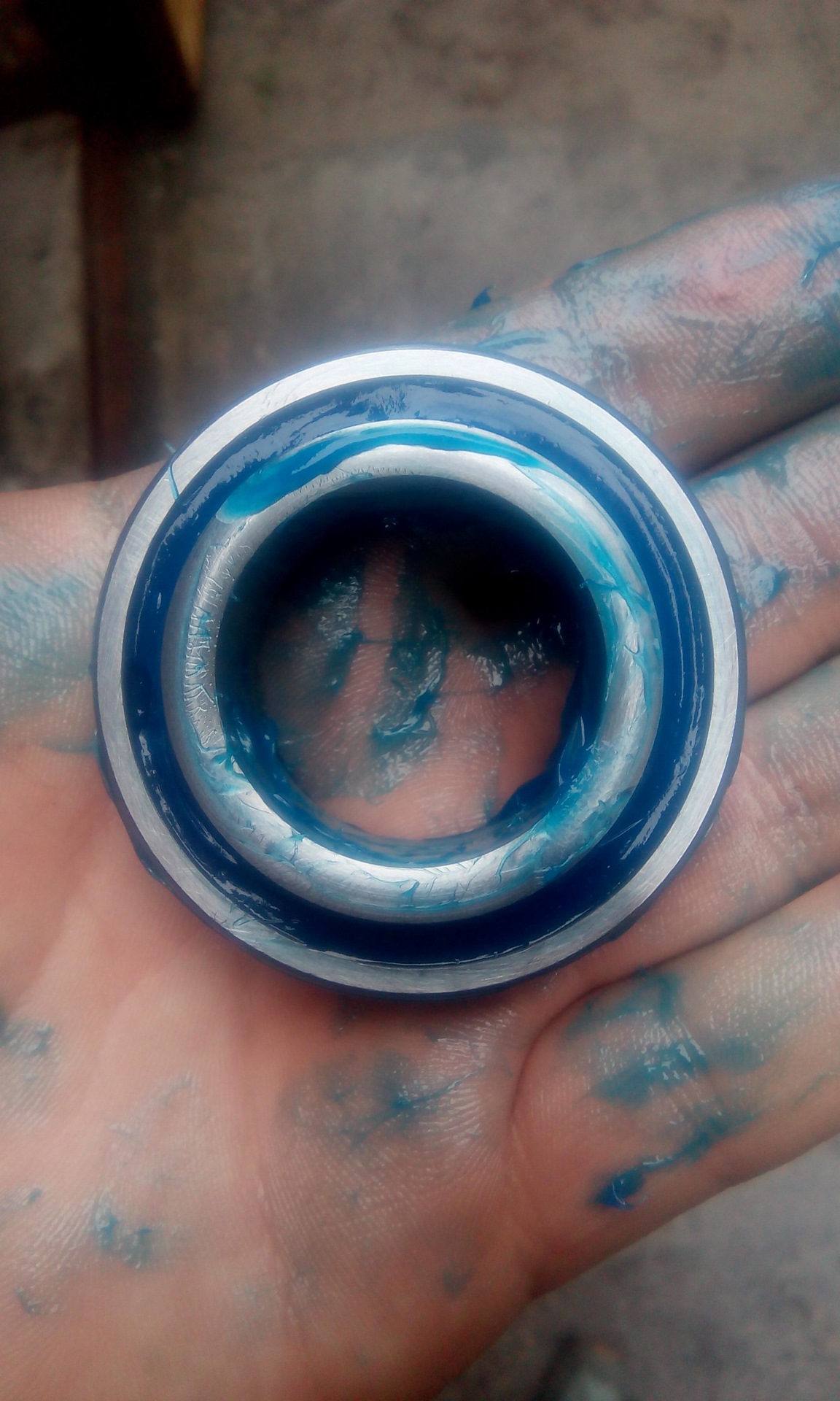

Решил не медлить и срочно загонять машину на яму, менять выжимной, опасаясь, что вдруг бы дал клина… Встал вопрос, что же ставить на замену существующего выжимного? К этому вопросу подошел серьезно, читал форумы, отзывы, стати на драйве и понял, что стоит брать выжимной пооолностю сделанный из железа, знакомый посоветовал взять выжимной ВИС, но в магазине сказали, что его стали теперь делать пластмассовым. Вариант с выжымным ВИС отпал и в итоге был куплен выжимной ТЗА. Как по мне так идеальный вариант, полностью сделанный из железа и к тому же, в нем стоит подшипник VBF (вологодский). После покупки разобрал подшипник и набил в него синей литиевой смазки класса NLGI 2 от фирмы Delo (США)

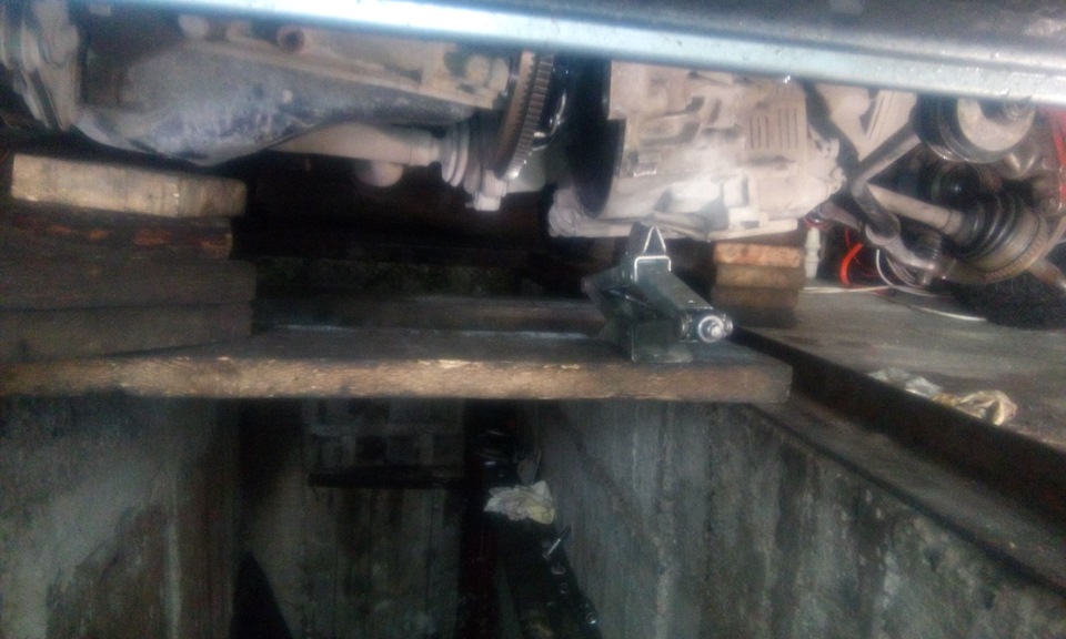

Снимать КПП полностью был не намерен, по этому лишь отодвинул КПП в бок, чтобы добраться до сцепления. Было сложно, но я справился) Очень мешали привода, особенно когда ставил КПП на место.

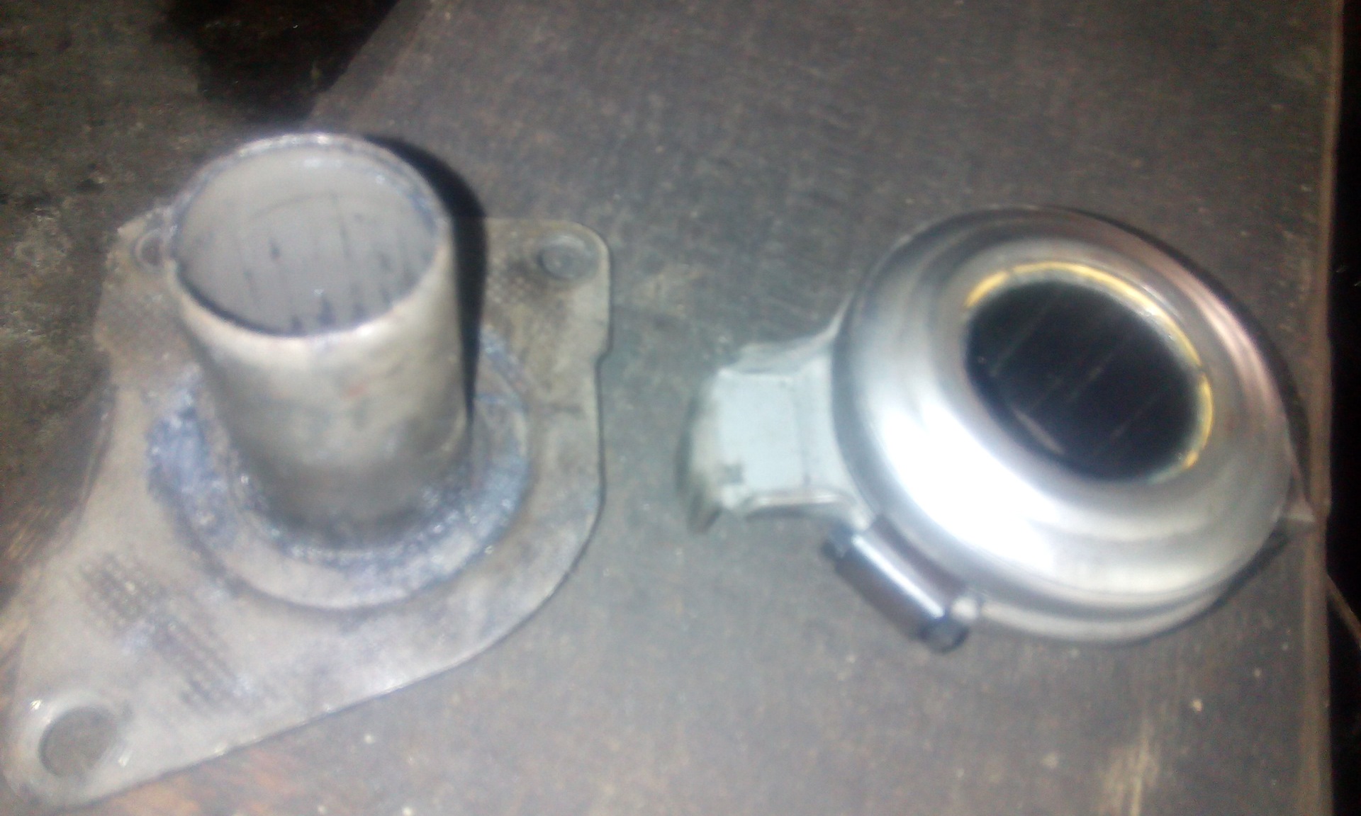

Сняв выжимной и покрутив его было отчетливо слышен шелест подшипника и видна выдавленная смазка да и вращался уже легко он. И это всего с пробегом чуть меньше 5т. км. КАРЛ! 5 КАРЛ! не 50, а 5 !11!1!

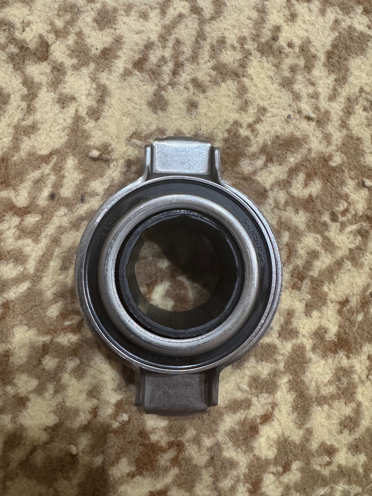

Должна ли совпадать центровка? На фото видно, подшипник ино из комплекта люк и как будто центр смещен.

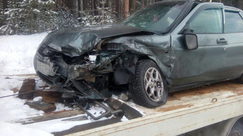

Не удалось особо затестить, машина в аварию попала. Без возможности её восстановления, на разбор она пошла вообщем.

тоесть на сцепу Luka подойдет выжимной ТЗА?
Как видешь, все ровно, катаются на нем
На люке выжимной через 5000 км с новья шумит.
Заводское отходило 94 т.км., на новом комплекте выжимной отходил 20 т.км. и сломалась лапа.
Понял. Это крышка спереди. У меня без крышки.
Блин, ты про какую крышку то, не понимаю что-то?)
На подшипнике люк крышка стоит на задней стенке?
А на что был похож шелест? У меня при нажимании/отпускании педали сцепления звук как насосом качаю
Слышно прям, что подшипник почти без смазки вращается. Слышно как шарики крутятся там. А при постипенном нажатии звук усиливался и лишь при полностью выжитом сцеплении пропадал. До этого еще выжимной стоял (завод), так тот гудел, свистел на холостых, как будто насос гура воет во всю))
Спасибо! Значит у меня не выжимной. Попробую смазать механизм педали, может в этом дело
