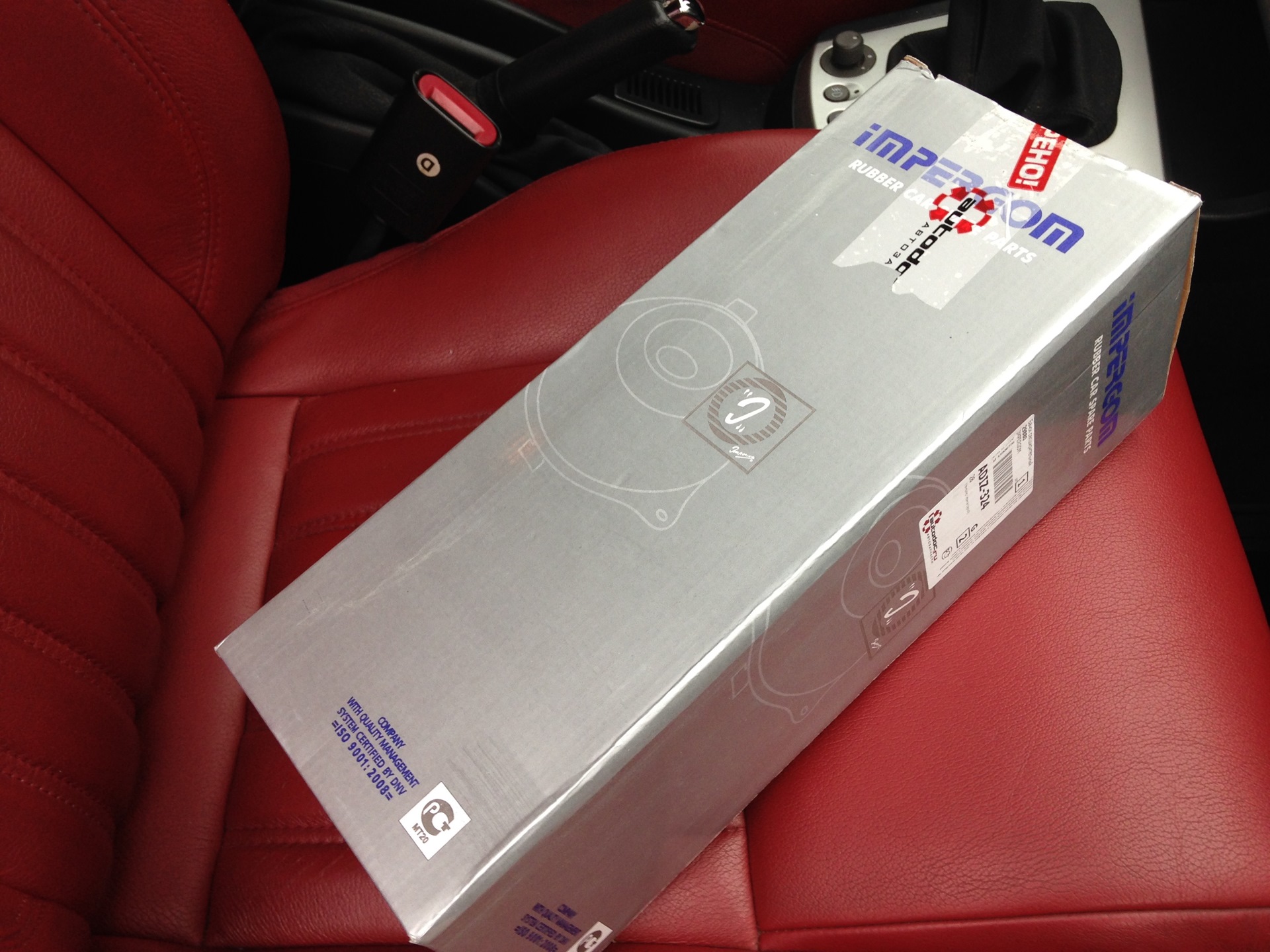

Всем привет! Короче заметил у себя под капотом подтеки красного цвета, попробовал…ммммм.мой любимый, сладенький вкус ОЖ. На самом бочке охлаждающей жидкости, снизу весела капля…при убирании появлялась давольно быстро. Ну тут не нужно долго ванговать, чтобы понять, что как станет еще теплее его порвет еще больше. В итоге выбор не велик BIRTH или IMPERGOM из не оригинала и православный за 6 тыс))) Выбрал:
IMPERGOM (29880) Бачок расширительный — 1 422р.

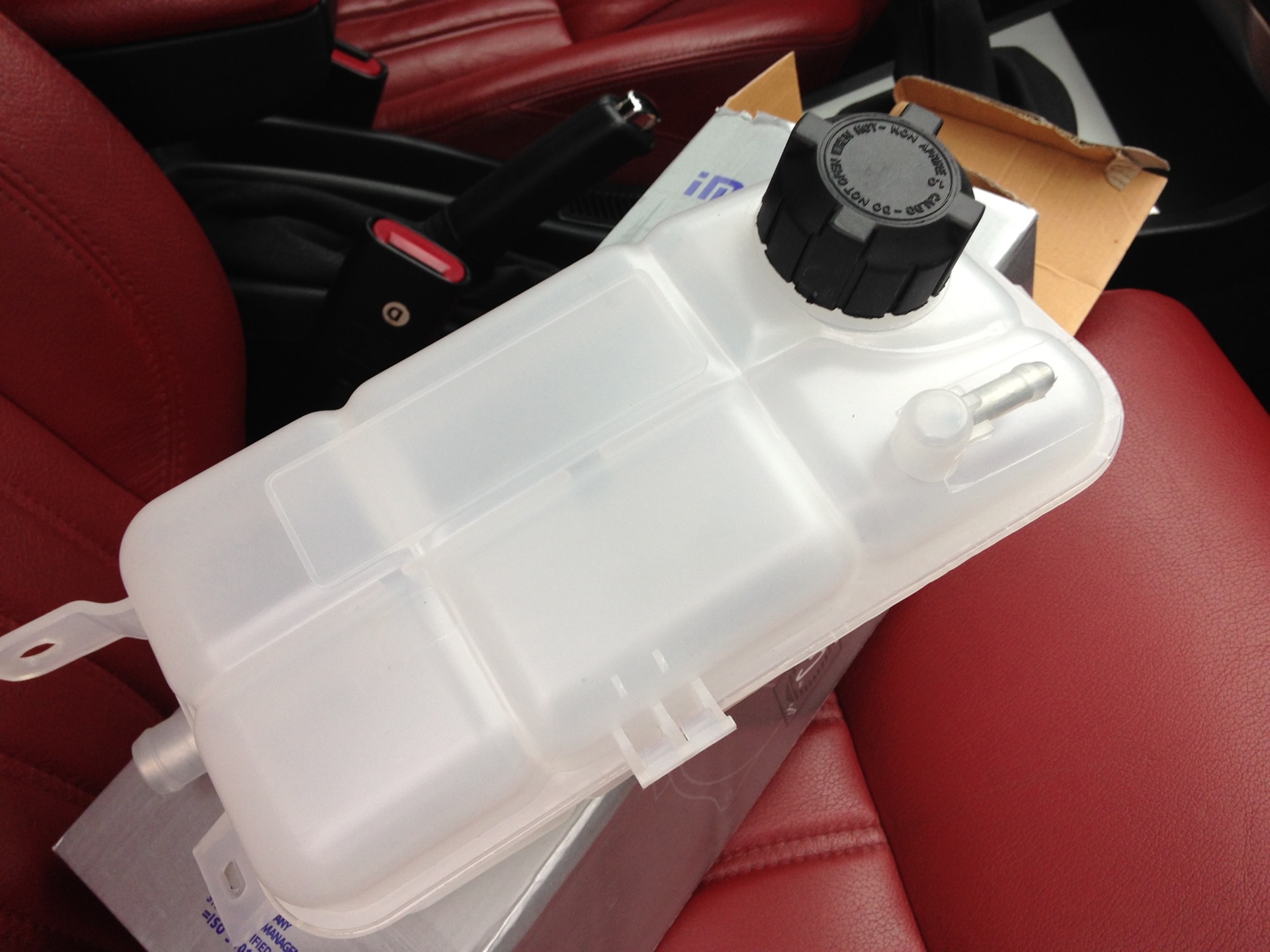

Вот ну и собственно сам монтаж) Берем пару бутылочек и шприц (в моем случае 10), ну и выкачиваем…
Как выкачали примерно 0,4-0,5 смело откручиваете 3 болта на 7 которые его держат и верхний шлагр. Далее закрываете крышку и поднимаете его в горизонталь и откручиваете нижний патрубок…далее отсоеденив бачок сливаете остатки в бутылки и берем новый…
Что мне понравилось, что новый идет с крышкой…Ставим на место, подключаем все шланги и одеваем новые хомуты (нижний 27мм, верхний 16мм) и затягиваем.
Вся возня заняла у меня минут 20)

Крышку я бы родную оставил. У неё давление 1,4, а на этом 1,0 написано. Кстати, ставил себе Биртх, через пару лет пошёл трещинами и потёк. В итоге купил оригинал.
1,4 или 1.0 какая разница))
MidnightCat
Ниже давление — ниже температура закипания антифриза. Да и вообще, если должно быть 1,4, то зачем делать 1,0? Тем более менять оригинал на неоригинал. Я уже убедился, что Альфа требует только оригинальные запчасти, все остальные она рано или поздно выплюнет )))
Ну так на лето 1.0 самое то, а вот зимой можно 1.4 поставить
Наоборот )
Почему наоборот?
