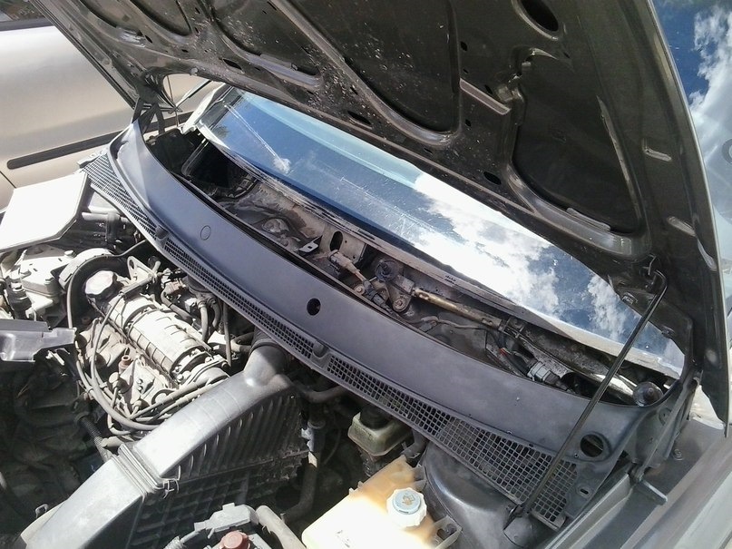

Помогли мне снять дворники на сервисе, ну и поехал я дальше работать,
снимаю я решетку, и вижу с левой стороны куча дерьма, то есть водосток забит.

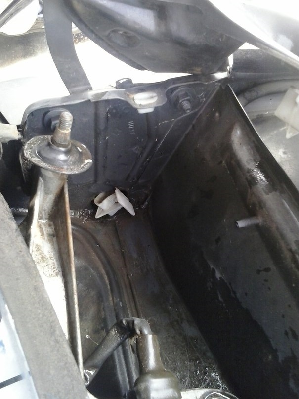

Вычищаю от дерьма и тут на те, джекпот,
оказывается одна из заклёпок которые держат решетку к лобовухе отвалилась и застряла в водостоке.
То есть когда падал дождь или когда я мыл машину,
с левой стороны набиралась вода, и как только я реско поворачивал в лево,
вся вода вольной шла в другую сторону и попадала прямо в салонный фильтр,
а оттуда через сам вентилятор уже в ноги пассажиру.
Короче, одной проблемой меньше, всем удачи на дорогах ;)
