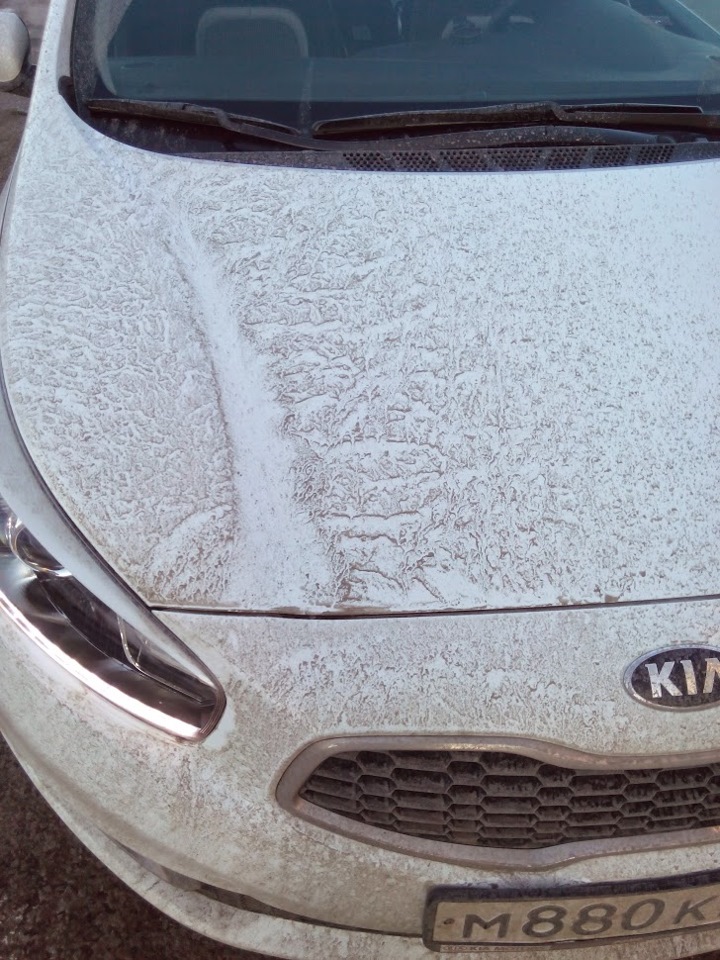

Я в такой сезон на самомое сбиваю, иначе на парковке и не найдешь свое авто)))
иногда весьма художественно получается
Хаха, согласен
