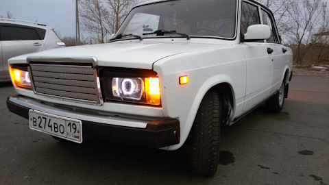

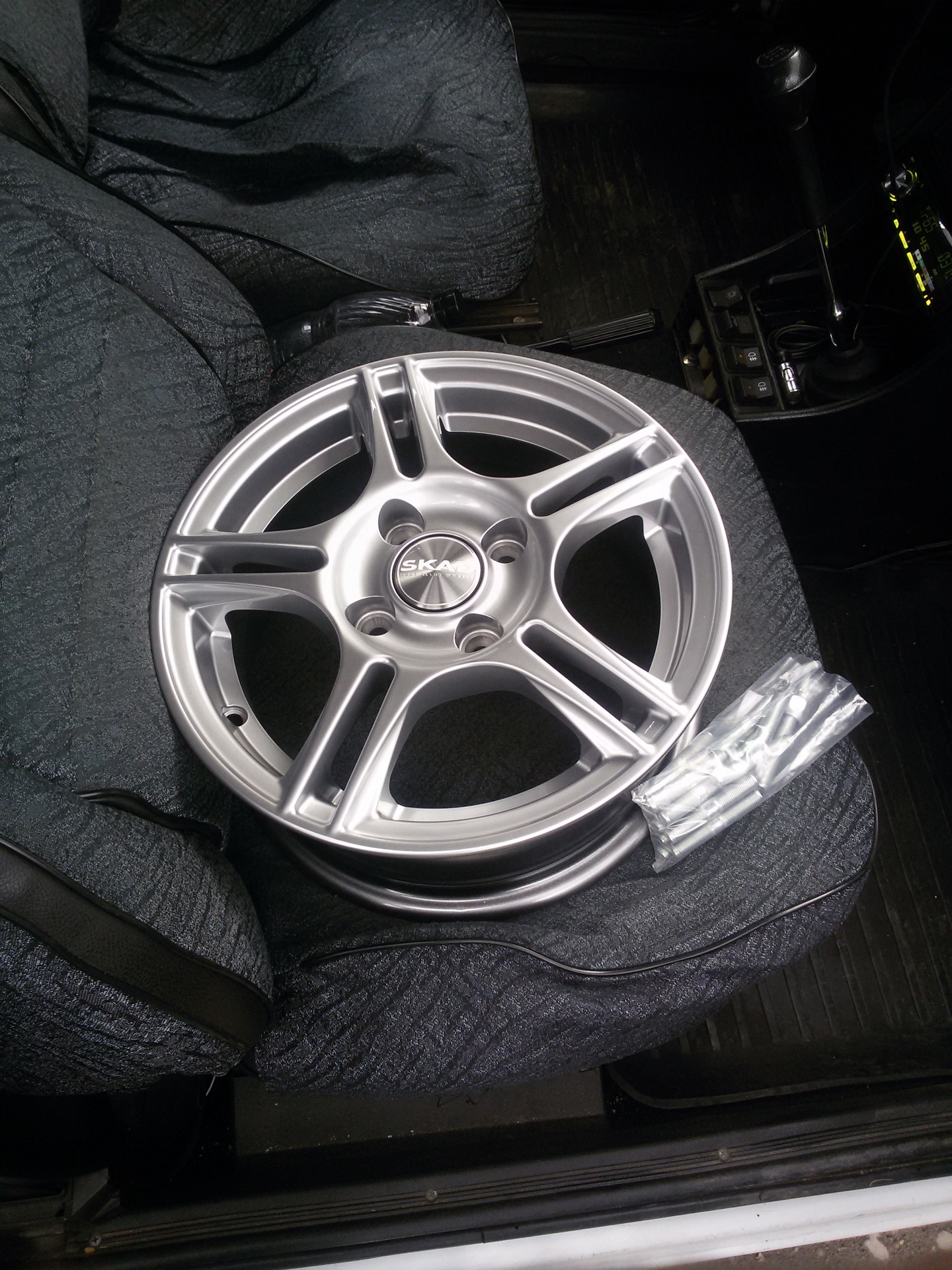

Прикупил литьё на 13 СКАД Spirit и решил посадить всё это дело на шпильки, удобство монтажа, да и ступицы жалко, резьба подустала.
Шпильки крепления балки нива 2121 16 шт — 256 р
Гайки под литьё — 980 р

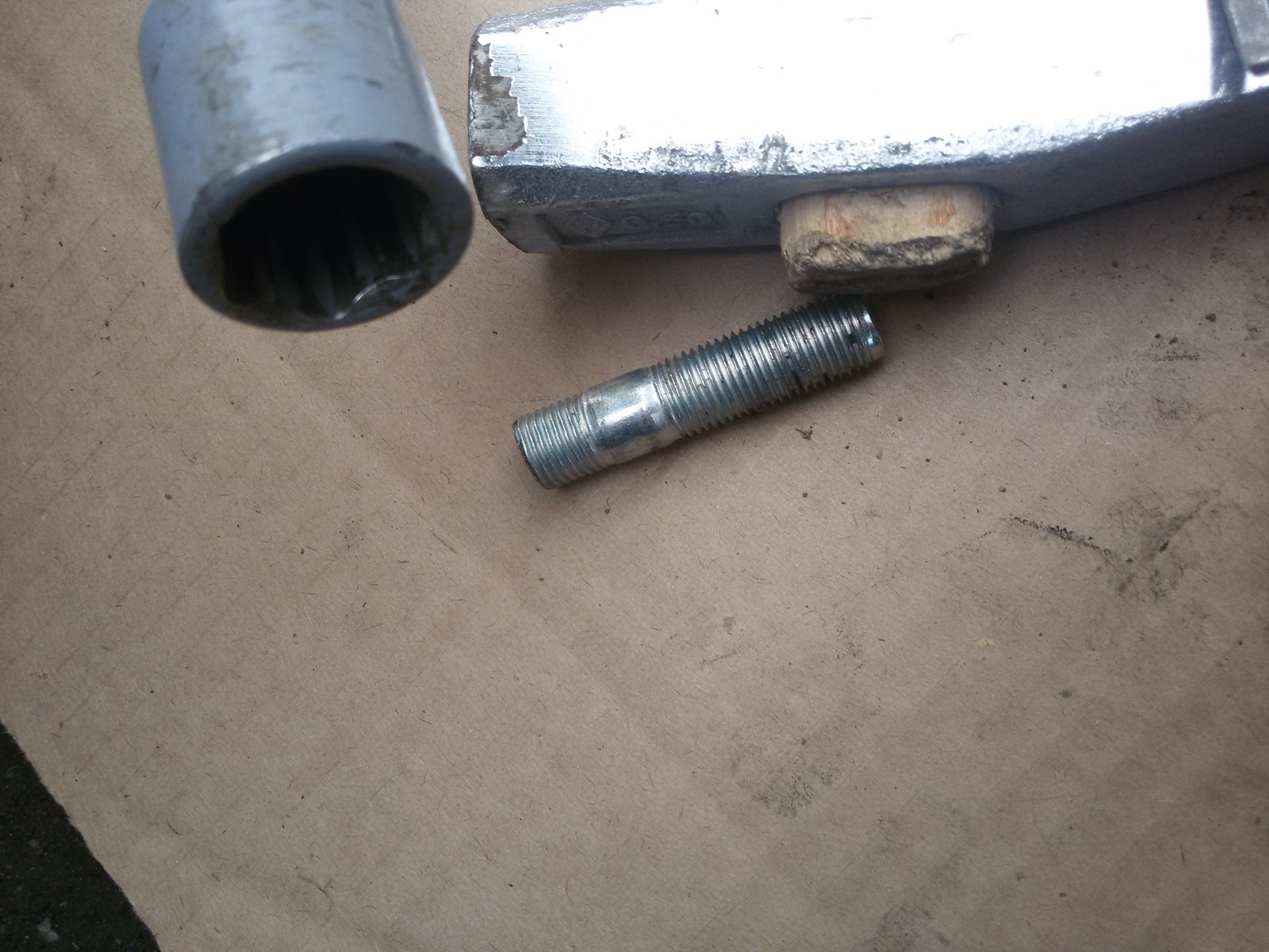

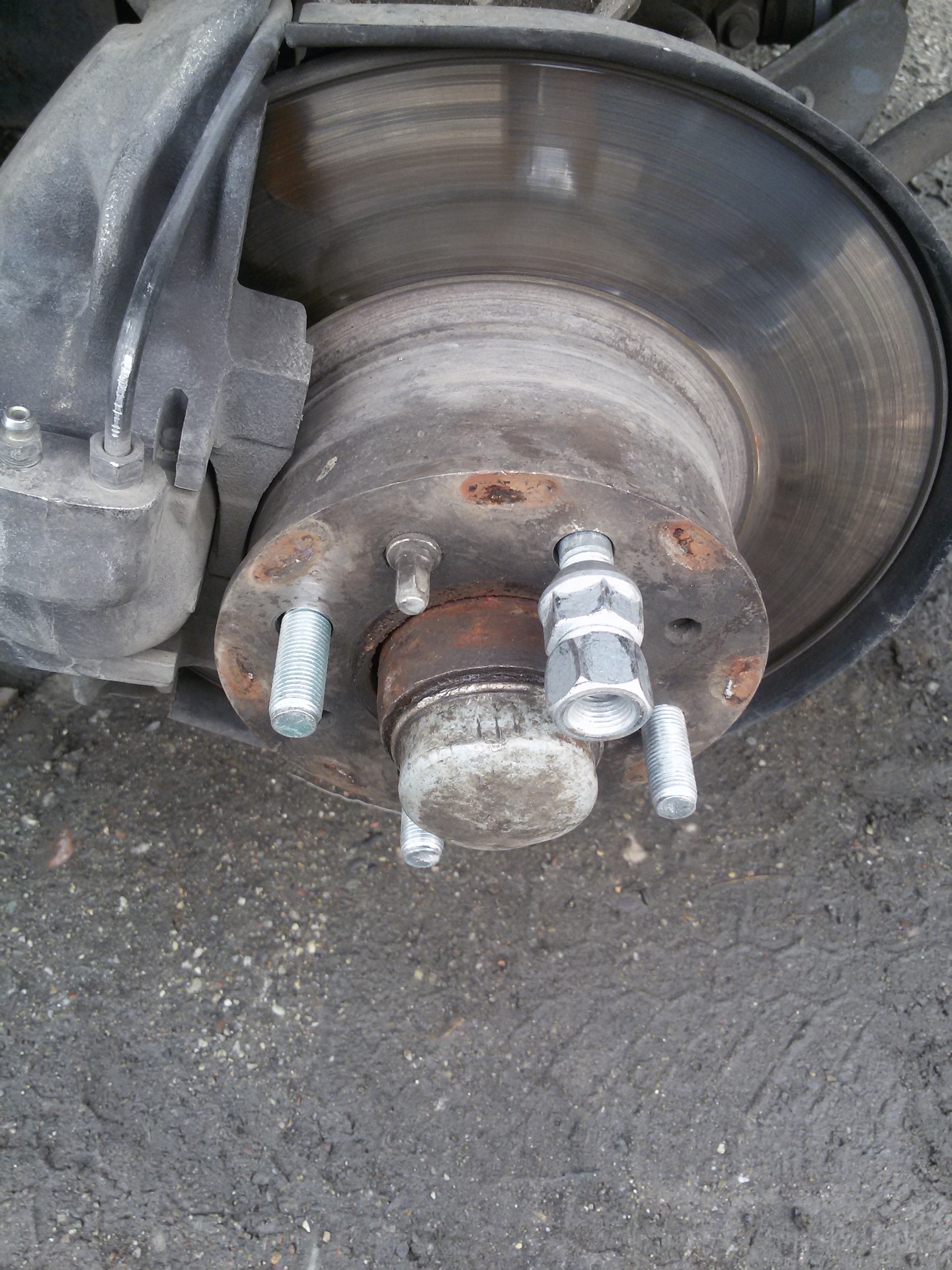

Вкручиваем шпильки в ступицу. Здесь всё просто, скручиваем две гайки вместе и закручиваем шпильку до упора, как обычный болт, потом откручиваем гайки и шпильки остаются на месте.
С задними осями была проблемка, шпильки надо укорачивать, в моём случае на 20 мм. Иначе цепляли за колодки, ну болгарка и точило сделали своё дело. Обрезаем примерно так
В переднюю ступицу я ничего не обрезал, шпильки вошли полностью, пришлось только с задней осью поработать.
Ну и ставим колёсики, по-моему выглядит хорошо. Плюс шпилек в том, что удобно одевать литьё, одел на шпильки накрутил гайки, не надо попадать как болтами. Минусов пока не обнаружил, дальнейшая эксплуатация покажет.

То есть ты просто вкрутил шпильки спереди и все?! Не прихватывал сваркой?! Как долго так проездил?
Просто вкрутил и все, езжу до сих пор, все в порядке. Не выкручиваются.
