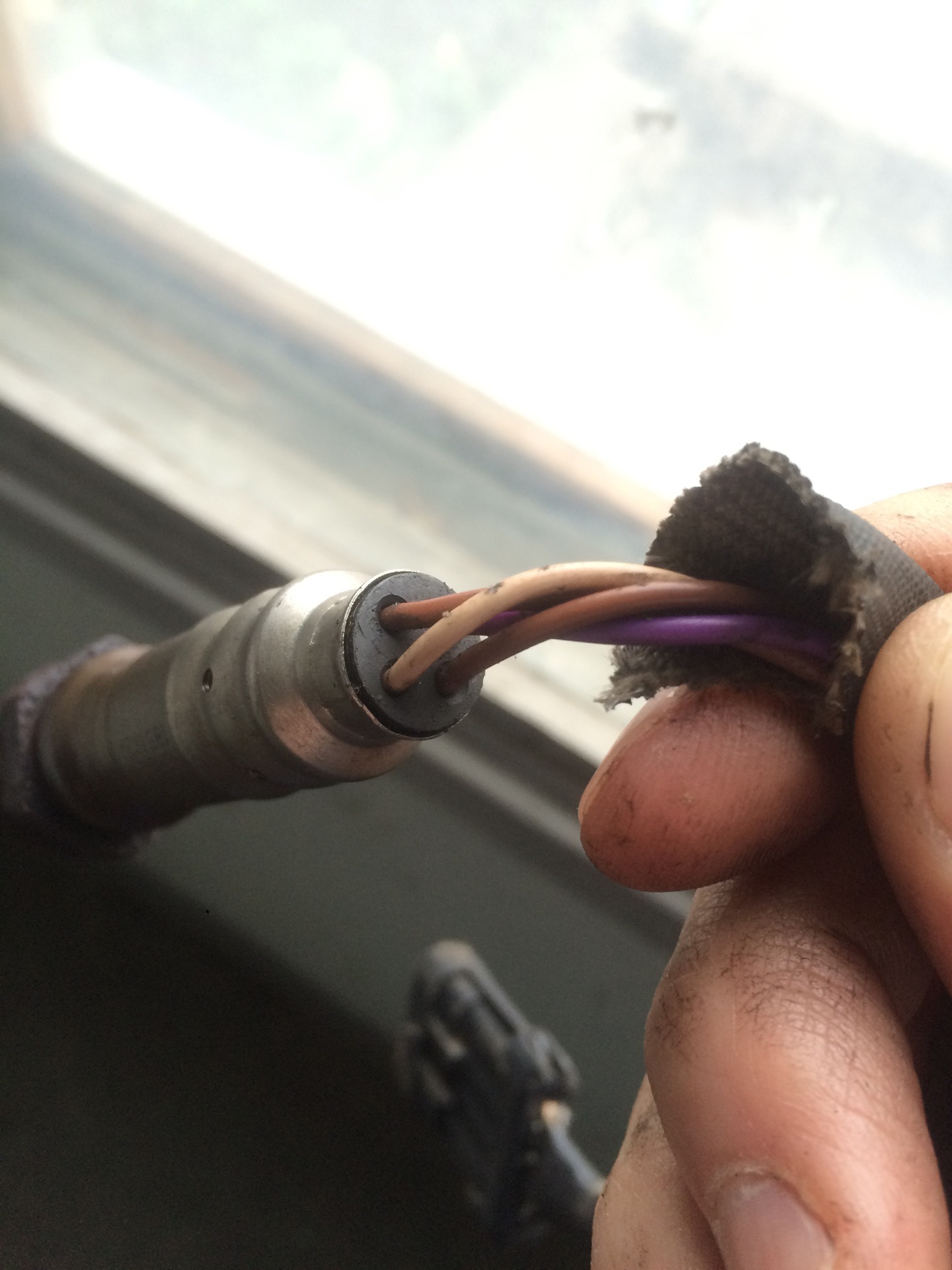

Как я писал тут сам диагностировал ЭБУ.
Сегодня чуть раньше освободился с работы, руки зачесались снять его.
Купил нужную головку почти за 500 рублей (force), и предварительно брызнув WD40, начал пробовать, пришлось скинуть трубки компрессора, мешали, сорвал и снял.
Сам датчик партийный номер 96396530 оказался очень редким, не найти аналогов совсем, один есть и то он стоит 2500 рублей, неизвестной мне фирмы КАР, а фирмовый доходит до 10 тысяч рублей.
Для начала попробовал промыть, прочистить, химией, ржавчина с него пошла хорошо, изнутри много говна вылезло, часа два отмокал, потом зачистил щеткой, вытер, высушил, поставил, сбросил ошибки, сделал сброс адаптации ЭБУ, прокатился вокруг дома подключил ноут и снова ошибка, компьютер паразит делфи 140 даже ЧЕК на приборку не выводит, а в программе чек есть.
Буду искать датчик и побеждать ошибку, жаль что по номеру GM не найти аналогов NGK и DENSO, может быть они бы стоили чуть дешевле родного. Если кто поможет вот номер 96396530.

Поискал на emex… разброс цен большой… www.emex.ru/f?detailNum=96396530&packet=-1
На евроавто.рф цена за такой датчик — от 1250р.
Я взял GM, за 2 рубля. Буду ставить на днях.
ru.aliexpress.com/popular/oxygen-sensor-aveo.html.
ru.aliexpress.com/w/whole…vrolet-oxygen-sensor.html
Для начала.
Я тут кое что на форумах начитал и понял что датчик верхний и нижний они одинаковые, разница лишь в длине провода, только верхний имеет номер 96394003 а у него куча аналогов bosch в том числе, сижу и думаю теперь.
Вот с таким же номером.ru.aliexpress.com/item/HI…114.41010208.4.149.Udr8wX
Я думаю если часика полтора-два посидеть за компом, то можно и подешевле на Али найти.
Celeron88
ну а че тут думать то, провода всегда нарастить можно))
Согласен =)
