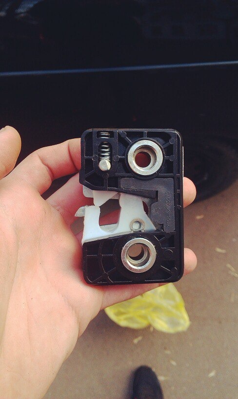

Всем здарова, давно не виделись) Решил купить себе замки потише, ибо бряканье стандартных очень сильно напрягает. Погнал в магазин выбирать. Думал приколхозить от Волги 31105 ( где -то читал что подходят с минимальными доработками и тоже тихо закрываются), но чёт не особо хотелось заморачиваться и купил безшумные замки Птимаш от приоры.
Поехал ставить, долго пытался открутить эти грёбанные звездочки ( Торексы по научному) на замках, но всё таки поддались.
Поставил всё круто, тихо и глухо закрываются. Но решил их ещё немного доработать для более лучшего эффекта. Чтоб вообще прям люкс-люкс.Купил дверной уплотнителей и наклеил на места соприкосновения механизма. Ток не переусердствуйте, а то клинить будут. Итак, Дубль-2 пробуем закрыть. Ииии теперь тот самый звук, что и хотел слышать закрывая дверь) Всем советую!

А болты в комплекте подошли? Я прост тоже брал, а пальцы не подошли…
Да в комплекте)Пальцы надо приоровские тонкие, поэтому и взял замки на Приору
