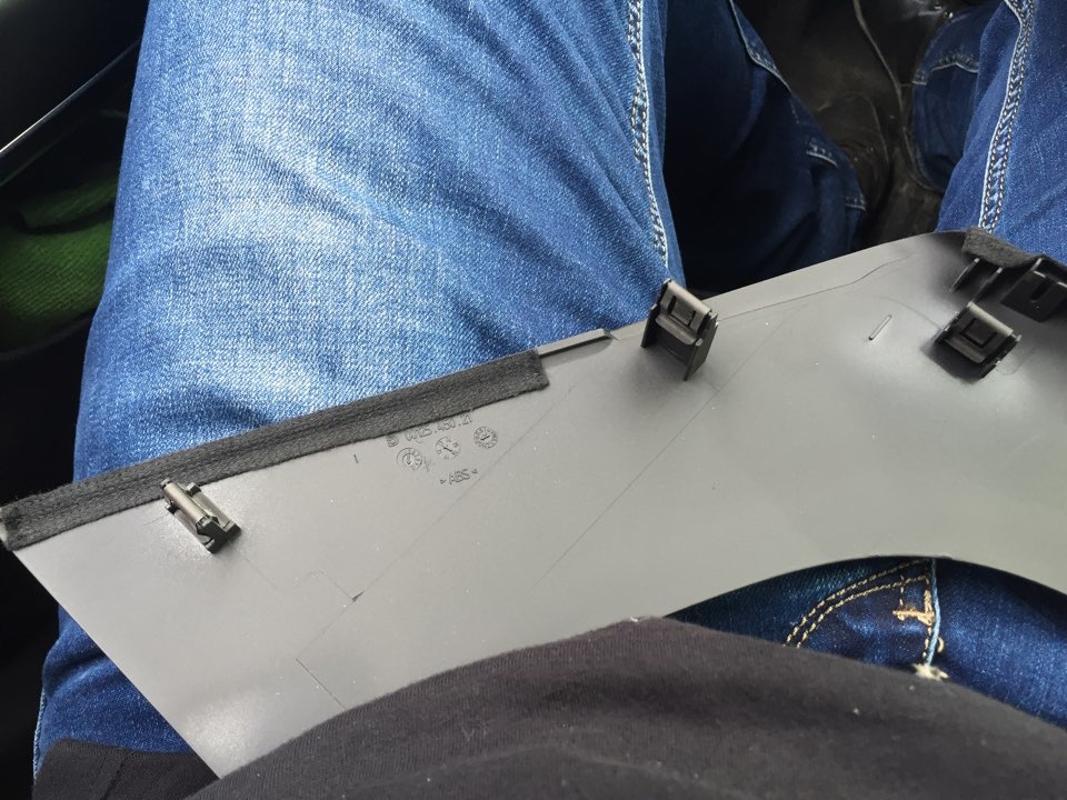

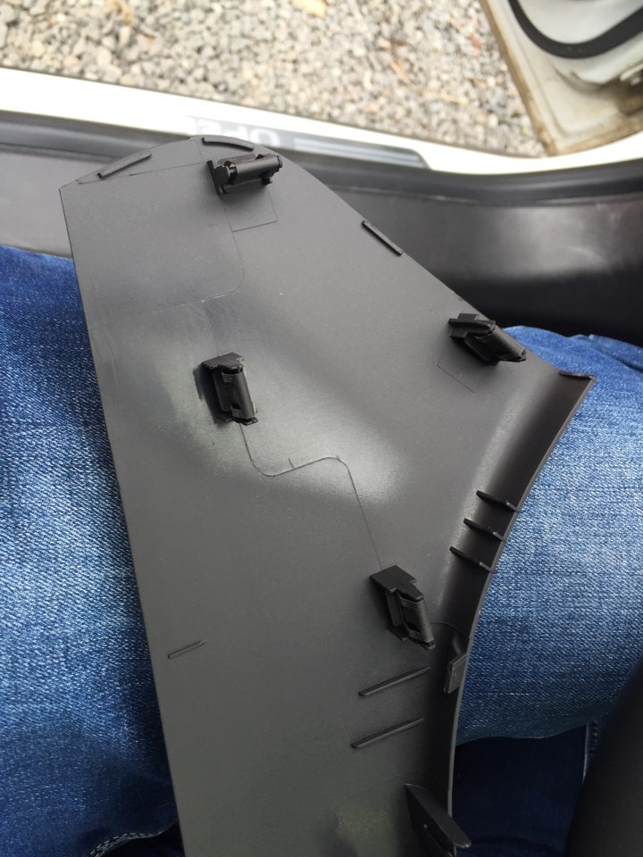

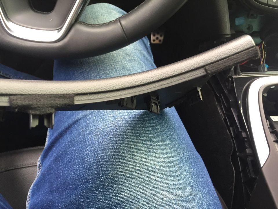

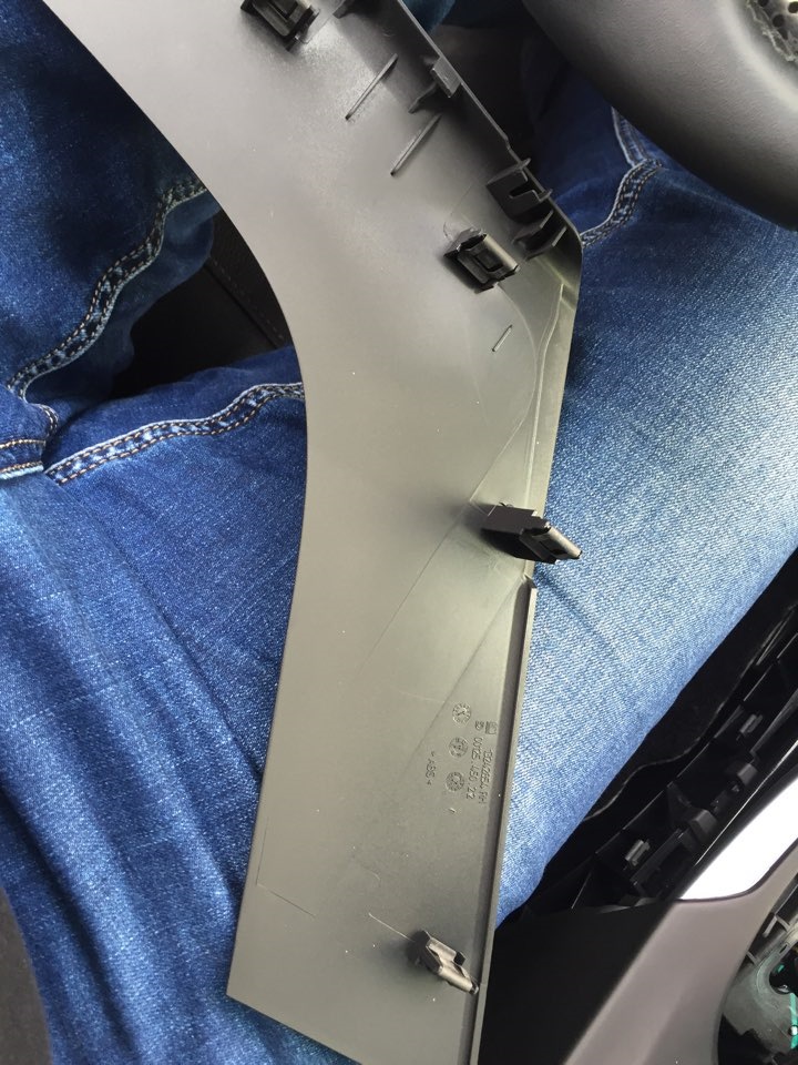

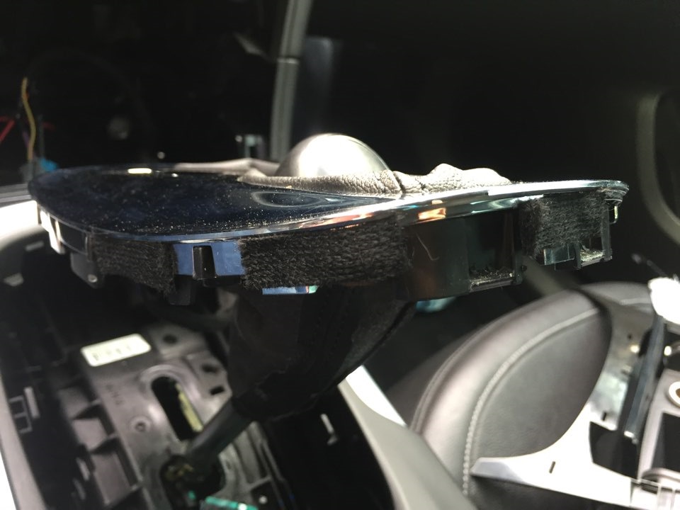

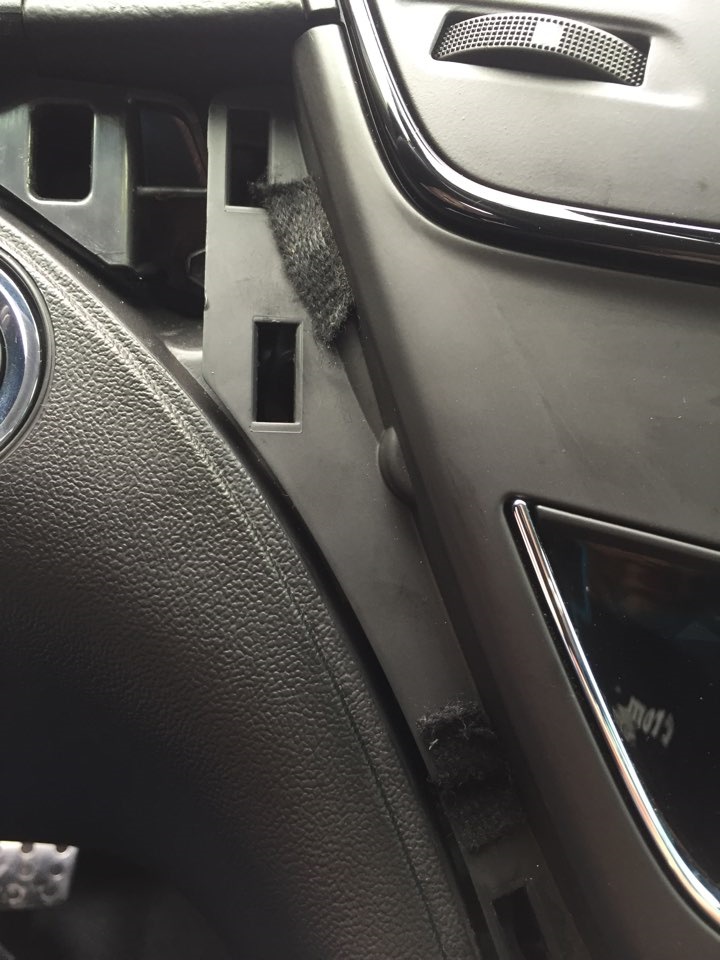

Достала меня центральная панель скрипеть, как в тазу в каком-то, все ходуном ходило и скрипело, протянул все болты и проклеил антискрипом. Осталось победить скрип обшивок дверей, хотя шумка на них сделана:/
вот блин, машина за лям, а скрипит все как в русском ведре… такая же фигня с этим скрипом. Вроде уже тоже все проклеил еще год назад и все равно скрипит где то
А меня скрипы тоннеля практически не парят. А вот треск в районе спидометра скоро спровоцирует расхерачить его молотком. Разбирал уже 8! раз . Где — найти не могу.
Проклеивал все с полным разбором. Не много побалдел и хорош. Опять началось.Самый косяк это тоннель. На форуме инсигнии ребята говорили, что нужно проклевать все вплоть до клипс. Да ну его нафиг. Надоело. Музон погромче. Просто перед пассажирами стремно. Думают наверно опель он и в Африке опель. А машина то обалденная.

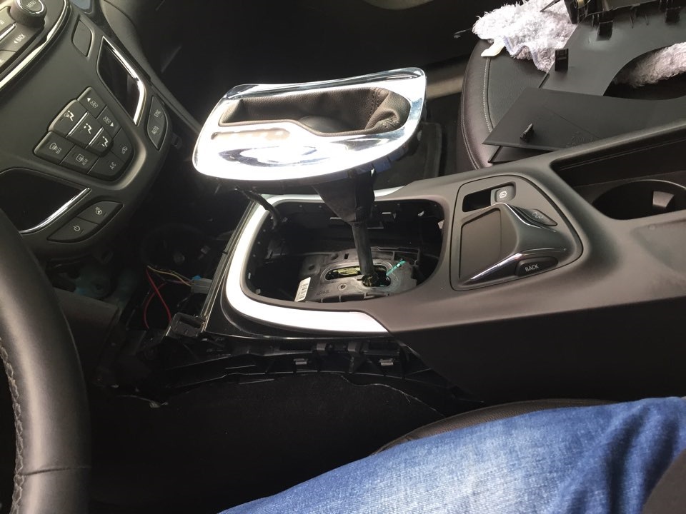

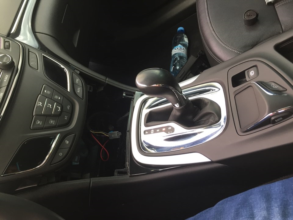

Надо весь тоннель разбирать по кускам и проклеивать. www.drive2.ru/l/4551797/
Я к сожалению не совсем понял как полностью снять туннель, сейчас только подлокотник в районе петель поскрипывает если его руками шатать.

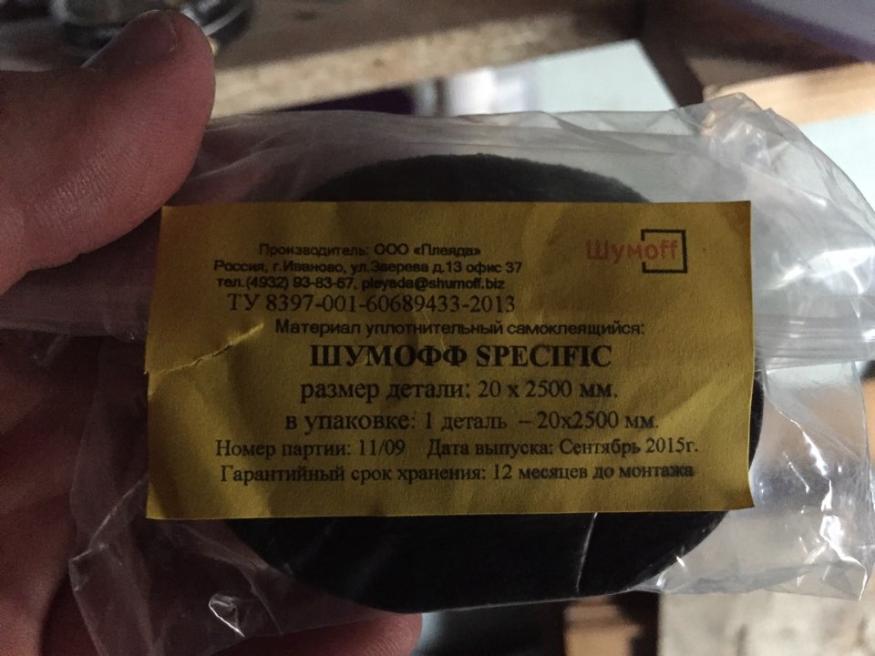

Где покупал шумоизоляцию?
У любого представителя Шумофф или в автомагазине
