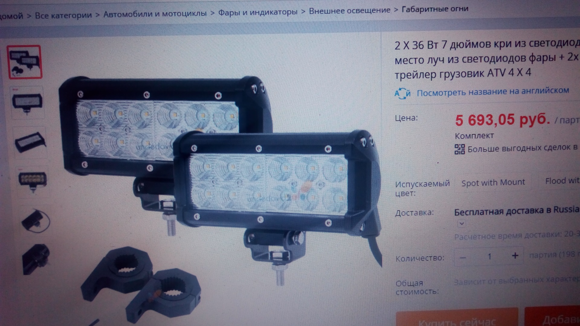

Привет, друзья! Вот и встал у меня вопрос с доработкой света, решил не трогать пока фары, а вставить птф, ибо их нет вообще.
Выбрал вот эти см. Фото ), вроде ничешные, пучок света flood для ближнего наверное нужен? Мощность там 3600 люменов каждая. Хватит этого для комфортного ближнего? :)

Вся оптика такого плана как на картинке является вариацией дополнительного света для использования вне дорог, есть хорошие производители на али которые используют линзы и хорошие диоды, то что ты нашел это старое поколение и денег этих не стоит. если ты хочешь именно замену штатному свету на диоды с четкой светотеневой границей то нужно смотреть в сторону TruckLite www.truck-lite.com/webapp…eId=10001&productId=92025
их можно установить на бампер как дополнение к штатным и они не будут слепить встречку так как являются заменой штатным фарам для автомобилей с круглой оптикой, так же у них есть прямоугольные модели, заказывать можно на ebay да не дешево но они стоят этих денег.
ps по китайским поделкам тут брали балки большие светят очень хорошо ru.aliexpress.com/store/6…=2114.30010708.3.5.Dvl947
Я купил несколько разных фар, в надежде получить хороший рабочий, ближний и добавку к дальнему, повёлся так сказать на надписи и параметры, результатом был очень разочарован. Как понял отличаются они только углом рассеивания и все светят идеальным кругом. Такой луч подошёл бы в качестве дальнего, будь он градусов 10, но чаще для дальнего в таких 20-30, получаем свет везде, а в дали с гулькин нос, увеличиваем мощность получаем день, классно. Но появится встречка, включаем ближний и наступает ночь, опять клин. Ближний это в обще чума, угол 40-45 и ни какого среза, светит везде и часть на дорогу, встречкам только по канавам прятаться. Единственно приемлемо это рабочий, да и то не совсем, в перёд и назад в принципе получается, но если работаешь со штурманом мощность не поднять, они его слепят и он не видит машину, а следовательно и работать не может. Нужен заливающий а такого нет. На боковой получается три на строну надо ставить, иначе не получить 120-140 градусов.
Взял пару ближний\дальний на добавку 18\10 W, как не крутил, ни чего путного не получил, плюнул, развёл их в стороны и направил в землю, так чтобы верх луча не вылезал за срез ближнего, получились канавочники, вижу канавы, обочины и пешеходов на них, встречку не слепит, а это главное, и ближний работает как дневные ходовые, хоть на что то пригодились.
Вывод, хотите правильный свет? Покупайте правильные ФАРЫ, и не верьте всему что на заборе написано

Пожалуй самый убедительный совет. А какие варианты с основным ? Линзы?

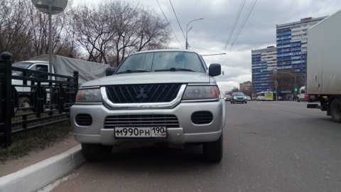

Единственный вариант для сохранения внешнего вида и законности — фары от паджеро спорт под H4 свежие или новые.
Flood это рабочий, насколько я помню. Т.е. заливает метров 20 ближайших полностью. Тебе что освещать надо?
Мне замену ближнему штатных основных фар надо) вот думал такие. Но судя по комментам так себе они. Уже смотрю на линзованые диодные птф.

Ставить только для внедорожья. В городе будут слепить встречный поток
Да и чет ценник бешенный
Прошлый год поставил, но чуть меньшего размера. Ослепляют встречку, не слабо((( Включаю, только на пустой дороге! И краска, которой они покрашены, не пережила зиму, все облезло(((( Хотя, городок у нас мелкий и сильных риагентов нет.
Хорошая тема, все себе мечтаю типа таких же купить, а то в темное время суток на внедорожье угла света фар не хватает. Вот еще по теме vk.com/lightbars
Возможно. Просто у меня такие на задний рабочий свет стоят, но чуть покороче чем эти. Так вот они светят во все стороны, рассеивая
Мне кажется их нельзя использовать как ближний. Они будут слепить всех водителей на встречке
Там же вроде от постановки зависит и от типа пучка света бывает спот, флуд и комбо (это я вчера изучал вопрос глубже), вот флуд как раз светит ближним. Если кто более прошарен — просьба поправить меня, коли не прав)
