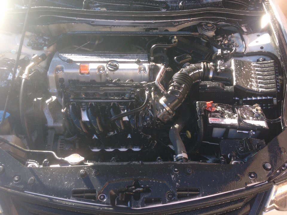

— махнул масло в моторе/коробке, фильтры

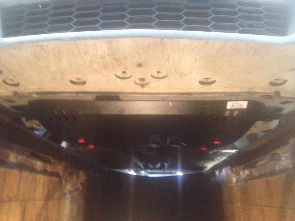

— поставил новую защиту. Все-таки железную. Чтоб искрить))
— помыл пихло

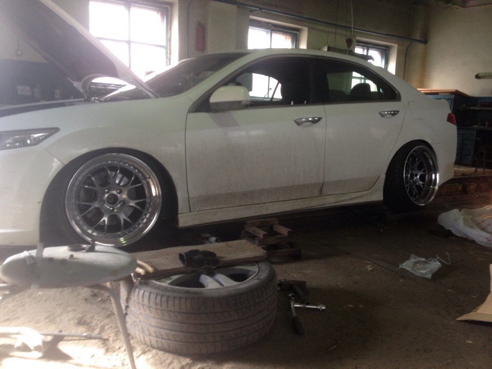

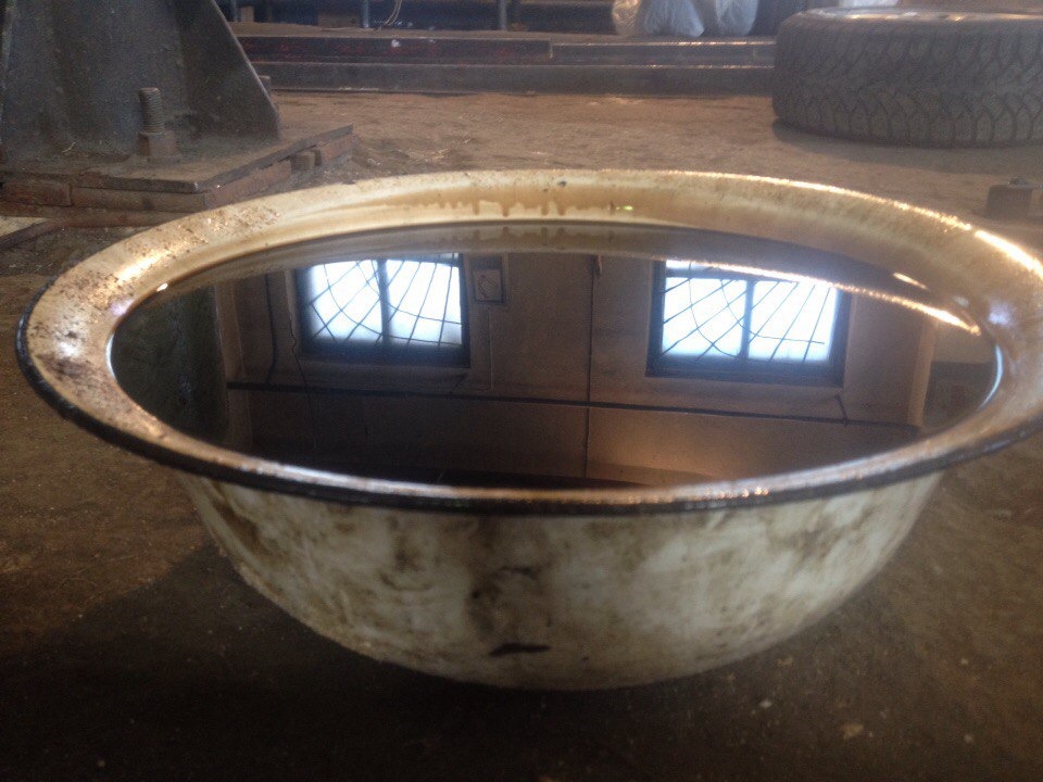

— и самое интересное! Установил передние развальные рычаги Accord tuning club!
вот что вышло

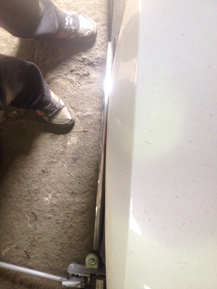

Появился КАМБЕР! Даже неплохой. Зазор между стойкой и рычагом примерно 3-5 мм в статике. Как будет при езде пока не скажу, не ездил))

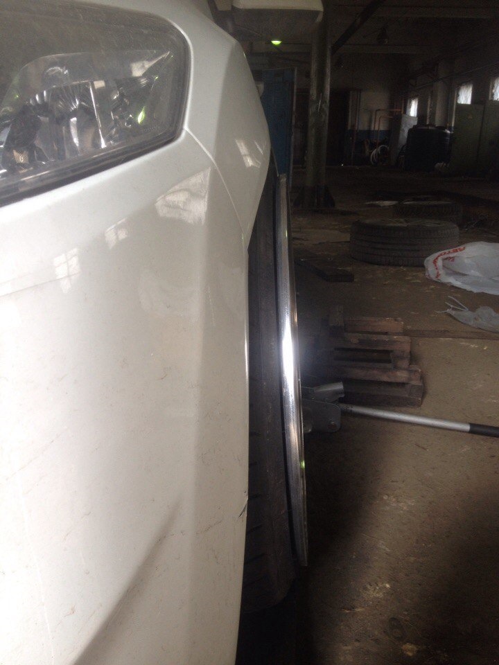

Посмотрел я на это все дело, после того как эмоции поутихли и решил накинуть проставочку 10мм, завалявшуюся с того года. И ВУАЛЯ! просто шикарно!
айфон показал 6 градусов, но это врятли))

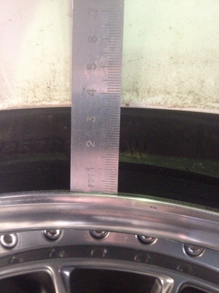

кстати римгеп щас вот такой, не смог открутить гайку регулировки высоты после зимы вчера. Набрызгал вдшкой, ушел. Седня попробую еще

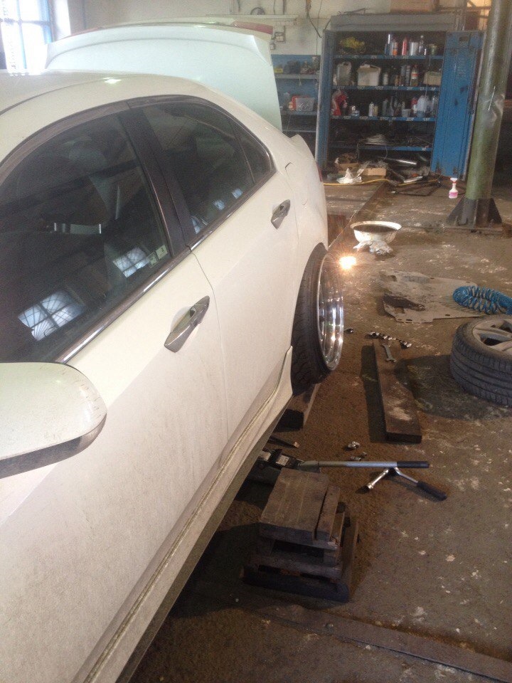

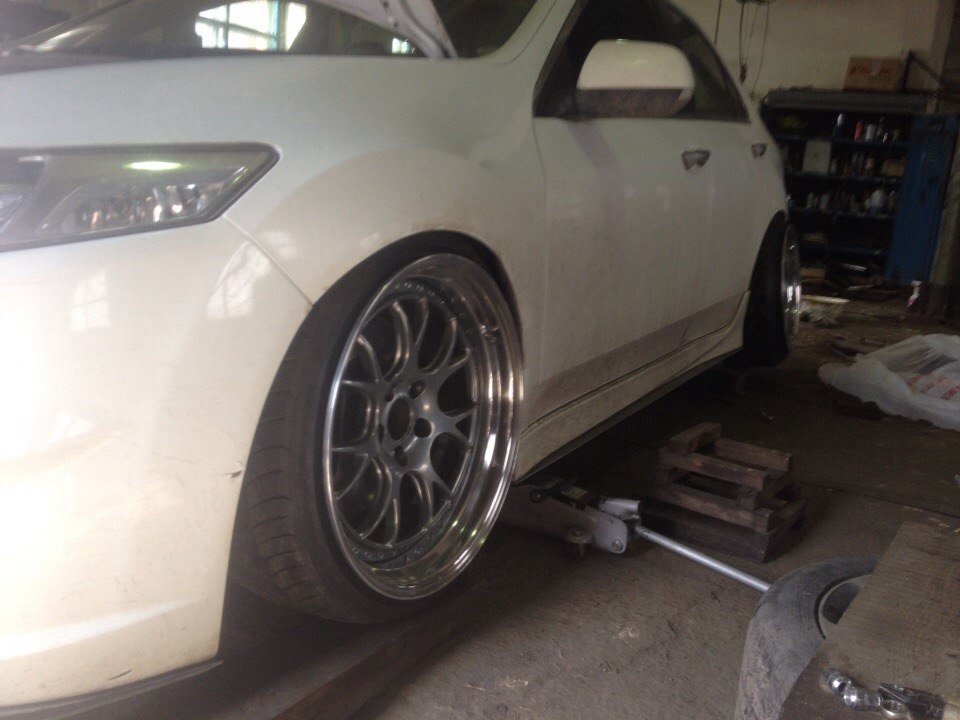

Вобщем с передом все хорошо получается. Что нельзя сказать про зад.
На этих фото рычаги выкручены почти на максимум. То ли я чего то не понимаю, то ли …
У меня стоят Hardrace 6724+6757S. По сути это и есть камбер кит от хардрейс. Это два верхних рычага. Когда их выкручиваешь, то колесо конечно валится, но больше уходит наружу и ближе к двери. В итоге получается больше градус, но относительно к арка/колесо тоже самое. Думаю добавить нижний рычаг, его выкрутить, может поможет.

у тебя сзади 4 рычага на стороне
honda-europe.epcdata.ru/i…17TL1A01/IMGE/B__2900.gif
спереди ты все регулируешь, а сзади только 2 из 4х, поэтому не можешь выбрать нужное положение
Уже едет вставка с муфтой регулировочной. На днях свои переделаю
обращу внимание на всякий случай, если не получится то, что хочешь:
есть еще 4 рычаг, такой же как ты купил в тюнинг-клубе только сзади
Да, я видел. Но его то точно никто не делает)
сделаем) если надо)
все верно, чтобы можно было идеально и как хочешь играться с развалом, нужны все 3 пары рычагов, а иначе не выйдет. Не один развальщик уже об этом говорил и так оно и выходит, что на двух рычагах хорошего баланса во всех плоскостях не добьешься
