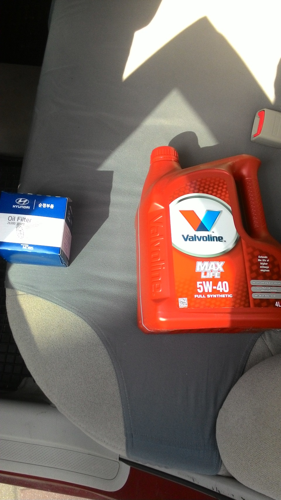

После покупки сразу решил сменить всю хрень что на ней была жижки фильтра, начал с масла.
Выбор был между 10в40 и 5в40 так как по одометру мне машина показывала 80000км ну мы то знаем что такого не бывает поэтому я расчитывал гдето на 150тыс реального пробега и боялся что 5в40 синтетика будет жидковата, но все же решил попробовать, залил валволайн 5в40 макс лайф с ривитализантом
Почему валволайн? да потому что сам работаю в магазине где продают моторное масло и знаю что левака столько много, что даже с опытом не определить по канистре где оригин а где паленка, а валвик не сильно превлекает пиратов по маслу, так как не особо распространнен, по этому и оригинальное масло всегда, по крайней мере у нас, да и само по себе масло хорошее, кстати (валволайн та самая фирма кто первая придумала и запатентовала моторное масло)
Итог поездил на нем пол тысячи скажу одно жрать не жрет, а вот гидрики первых секунд 30 после запуска гремят давольно сильно, может и вправду масло жидкое уже для таких пробегов или моим гидрикам уже ничего кроме замены не поможет

Масло нужно сменить. Лил 5w40 GT Oil и 5w30 оригинальное киа/хёнде стучали постоянно на холодную и долго практически до 5 минут после старта. Залил Lukoil genesis armortech NK 5w30 с первых секунд при запуске вообще не слышно, мотор работает тише и ровнее.
5w-40 жидкое? ))))) Я 5w-20 залил недавно, работа двигателя понравилась больше чем на 5w-30. И гидрики цокают, но тиже чем на 5w-30. А пока был уровень на MAX, то вообще не слышал :)
Ну как бы 10-40 и 5-40 на горячую одно и тоже )
У меня 220 пробега, гидрики не стучат, масло Мобил 5-40
значит гидры под замену? или не париться?
Не трогай!
не париться
