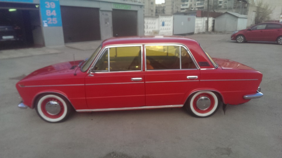

Отъездив несколько дней с новым замком все было хорошо, и как то вечером вижу что не горит индикатор габаритов, выключаю зажигание, и вуаля все работает, думаю ппц, попал на замок, время было поздно, ближнего нет, а нужно ехать по делам… Подошел сосед и дал дельный совет, вытащили замок, сняли кольцо стопор со стороны контактов, вытащили контактную группу, подогнули ножки, собрали все обратно и все теперь работает, еще заказал всяких ништяков для то, но это уже следующая история))
Lada 2103 1981, двигатель бензиновый 1.5 л, 77 л. с., задний привод, механическая коробка передач — своими руками
