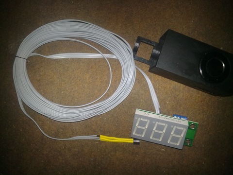

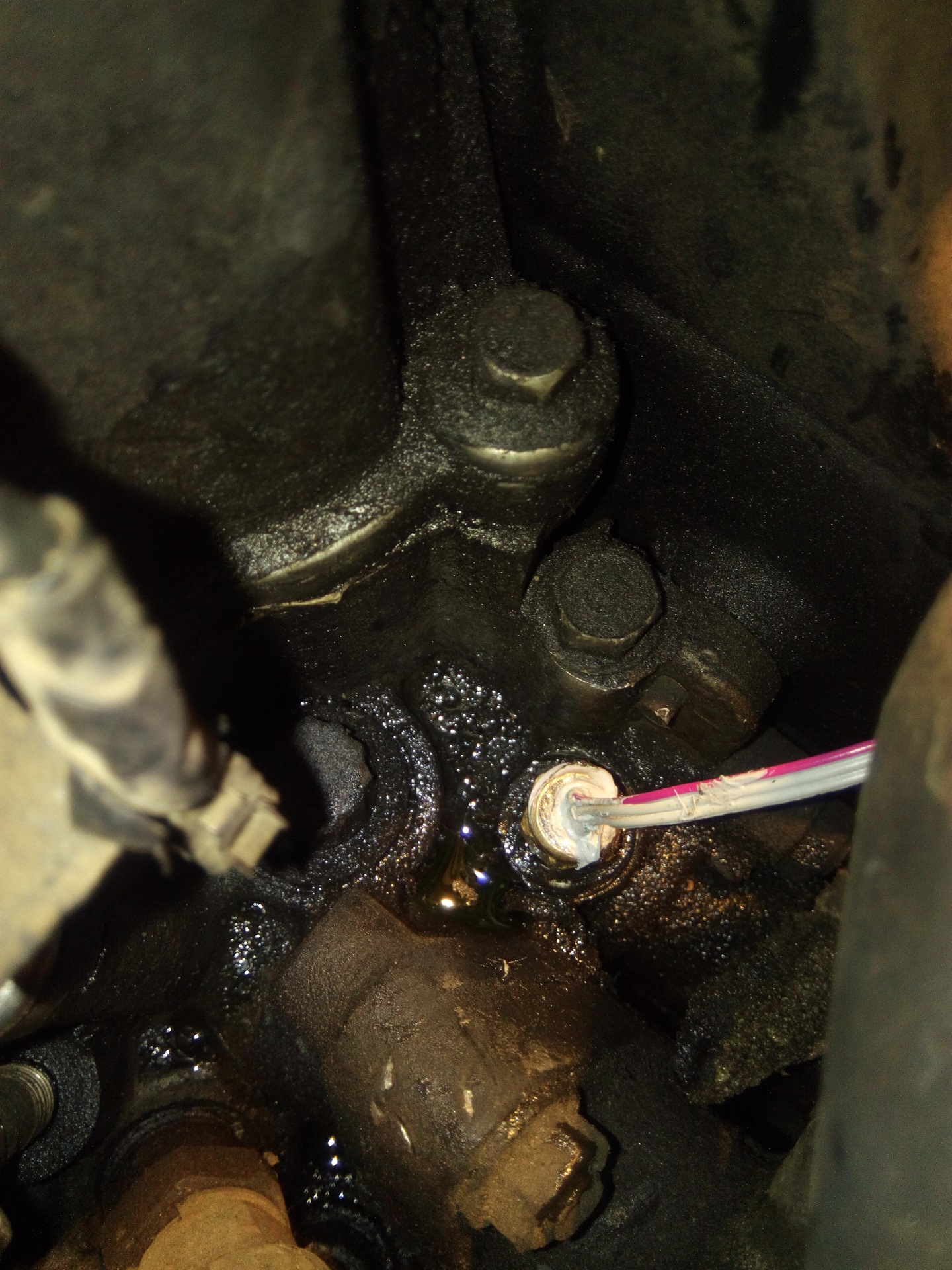

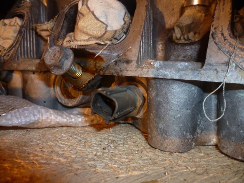

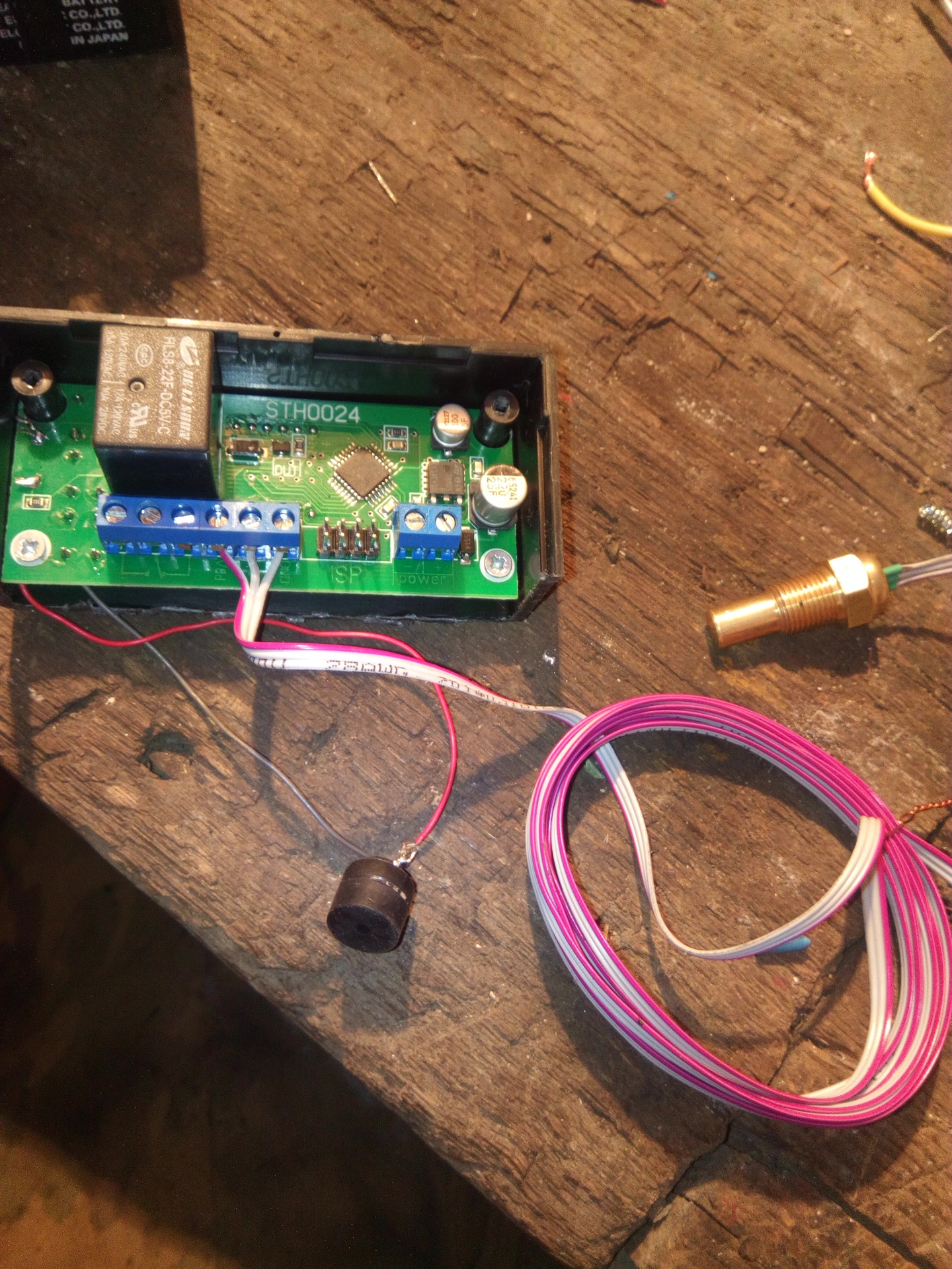

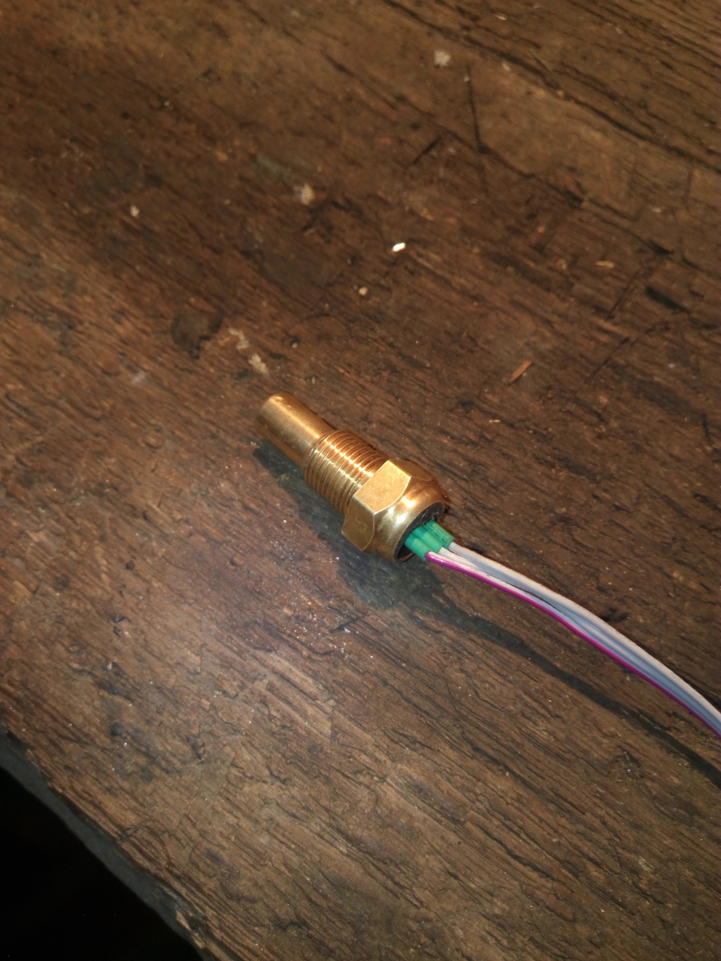

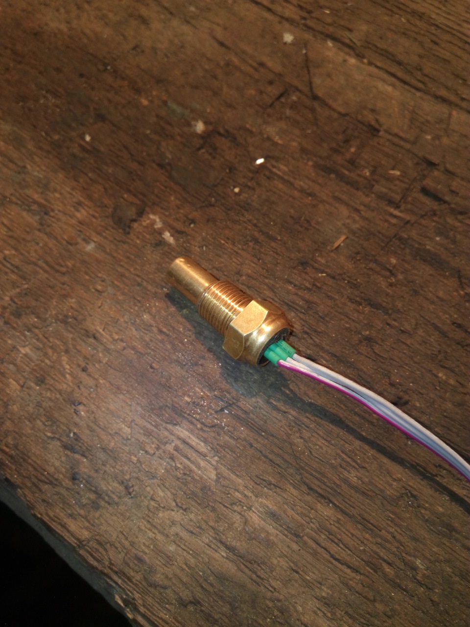

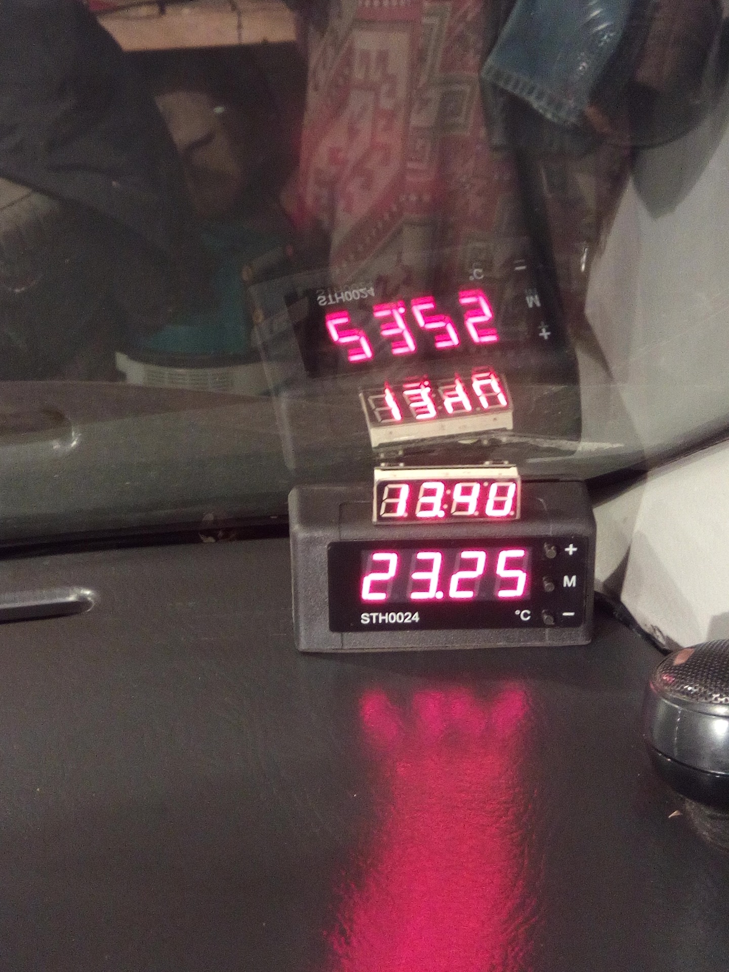

Две недели назад я переделал термометр для контроля температуры в двигателе. Как вы помните я долгое время воевал с вентиляторами и в один момент плюнул и решил переделать включение вентиляторов завязав их на электронный термостат. Не долго думая я заказал все необходимое в интернет магазине и попутно для очистки совести поменял термостат в двигателе, на этом проблема решилась. А электронный термостат уже был в пути ко мне. Не пропадать же добру подумал я и решил его заменить уже стоявшим у меня термометром www.drive2.ru/l/1114538/ Но все равно в стоке я его не оставил, а внедрил в него зуммер (звуковой оповещатель). Сам термостат может управлять внешними устройствами в моем случае зуммером или вентиляторами охлаждения двигателя. Причем может работать как в нагрев так и на охлаждение. Самое главное что изменил место расположения температурного датчика раньше он стоял под шлангом на рыходе ОЖ из головки блока, теперь я всверлился в штатный датчик идущий только на стрелку на приборной панели. Внутрь штатного датчика выдавил термопасты далее вставил сам электронный термодатчик а сверху замазал герметиком. Покатавшись две недели, поездки были в городе и за городом, я сделал определенные выводы по температуре. Самый главный это то что показания прежнего термометра отличались особенно за городом. Температура в общем почти одинаковая что в городе что за городом. Температура открытия термостата по новому термометру 81-82 градуса. Рабочая температура составляет сейчас 84-88 градусов. Вентиляторы на охлаждения еще не срабатывали, но если учесть погрешности, это будет происходить при 99 градусах, но незабываем что у меня термостат в который вкорячен зуммер. Температуры для срабатывания зуммера выбрал 95 градусов. Один раз было 94, включив кондиционер сразу понизил температуру ОЖ. Короче говоря следующим шагом думаю будет все таки переделка включения вентиляторов, хотя бы одного. НО прежде всего помою двигатель, после этой процедуры обычно рабочая температура ОЖ падает на несколько градусов.
